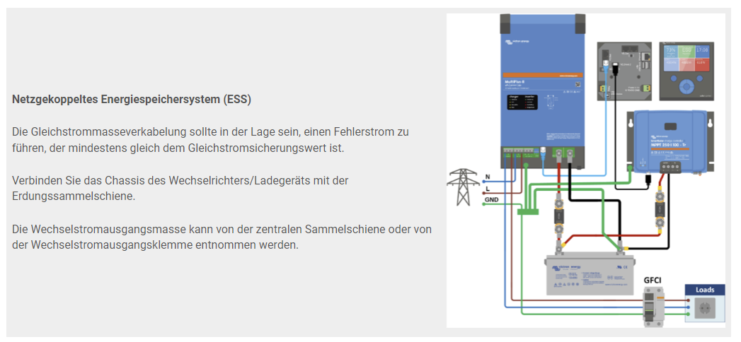

Hi zusammen, im Wiring Unlimited auf Seite 34 (Buch) Seite 37 (PDF) von Victron steht ja das alle Wechselrichter mit dem negativen Batteriepol verbunden sein müssen da sonst ein Schaden am VE.Bus Kommunikationschip auftreten kann.
Sonst wird aber nirgends da drauf hingewiesen. Der negative Batteriepol scheint aber auch mit dem Gehäuse und den PE der AC Leitungen verbunden zu sein, die ja alle am selben Potential hängen und somit verbunden sind.
Ich warte halt noch auf eine Lieferung um die DC Seite fertigzustellen und wollte die Wechselrichter schon mal in Betrieb nehmen und einrichten.
Sollte ich lieber warten oder welchen Hintergrund hat der Hinweis im Wiring Unlimited?

Weil Victron das so vorgibt.
7. Masse-, Erdungs- und elektrische Sicherheit (victronenergy.com)

@profantus: Nicht nur an der Stelle, das hatten wir schon vier oder mehr Male hinterfragt. Solange Victron das aber so vorgibt gehört das für mich zu einer fachgerechten Installation.
@ThunderBird_II: Das Riskiko ist, das ein Ausgleichsstrom der MP untereinander dann über das GND des VE.Bus fließt wo es nicht hingehört. Aus diesem Grund möchte Victron auch keine Sicherungen in den Minus-Leitungen, ohne das gleichzeitig Plus mit getrennt wird. Eine Stromversorgung des Geräts über eine Datenleitung killt schnell mal ein Interface.
@grumpy_badger Das heißt dieser Ausgleichstrom ist DC Seitig? Somit wäre es kein problem wenn kein Batteriekabel an den MP angeschlossen ist?

Der Grund dafür ist, daß bei Unterbrechung des Hauptmasseverbindung von der Batterie zum Multiplus der Strom sich seinen Weg über die Masse der Kommunikationskabel sucht, die und auch die Elektronik dazu nicht dafür ausgelegt sind.
Vor dem Hintergrund, daß die allermeisten BMS die Masse abschalten, wenn sie abschalten, sollte man daher den Rat auch befolgen, und auch potentialgetrennte USB-Adapter verwenden, falls welche erforderlich sind.
Wenn gar keine Batterie dran ist, sondern nur ein strombegrenztes Labornetzteil, und du auch sicher bist, daß die Masse da immer verbunden bleibt, funktioniert das auch.
