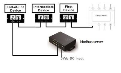

  • Verbunden über Modbus Karten und Modbusserver
  • SDM630 Smartmeter

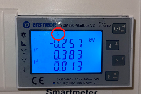

Im Display vom „Eastron SDM630 V2“ muss der Hörer blinken wenn er Verbindung zur Modbuskarte im WR hat.

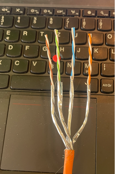

Ich habe dann erst mal einen WR angeschlossen und den Fehler gesucht, warum er keine Verbindung hat. Habe dann provisorisch ein neues Lan-Kabel vom WR zum Smartmeter gelegt (10m).
Es war immer noch keine Verbindung. Auch ein Endwiederstand mit 120 Ohm brachte kein Erfolg.
Bei der genauen Kontrolle von meinem genutzten Kabel ist mir aufgefallen das die vorgesehenen Kabel von Pin 4&5 genau in einer Isolierung zusammengezwirbelt lagen.
Habe dann einfach das Blaue mit dem zugehörigen Weißen und das Grüne mit dem passenden Weißen zusammengelötet und kurz vor dem WR an den Stecker gelötet.
Zack hatte ich die perfekte Verbindung.

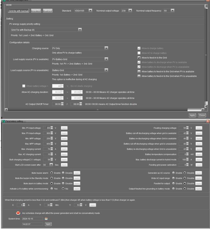

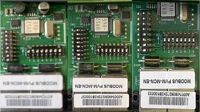

Ich einem anderen Post Stand etwas zur Jumpereinstellung von der Modbuskarte das sie auf Position-1 gestellt werden sollte.
Dann habe ich die Parameter wie folgt eingestellt.
Jetzt lief der WR im Parallelbetrieb und regelte wunderbar die Lastausgleich und Ladung mit dem Akku.

Ich habe Probleme die Jumper auf den Karten richtig zu stellen.

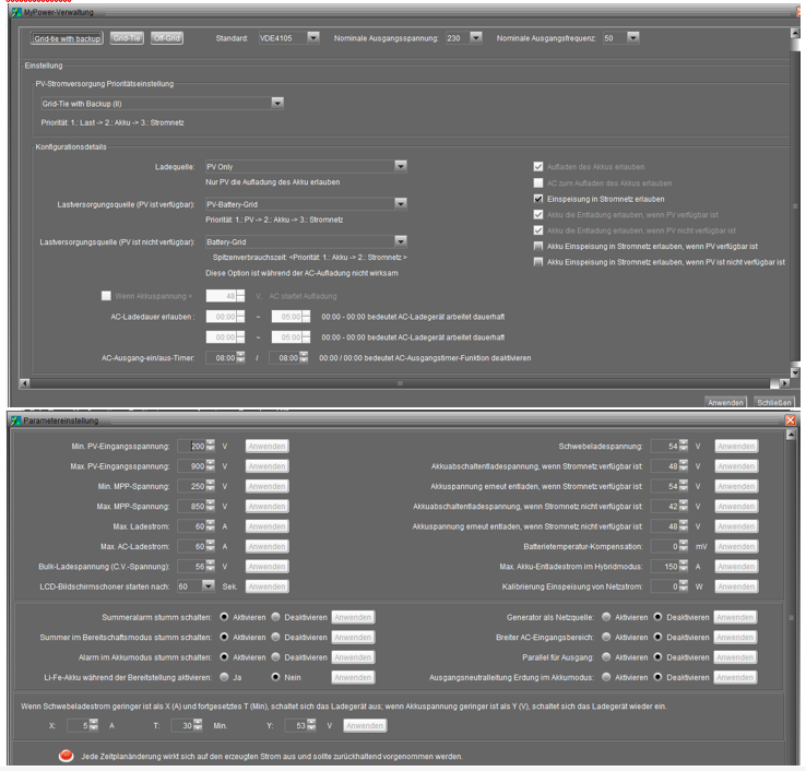

Moin Leute , hier der neue Stand.
Das Akkuproblem haben wir erst mal hin bekommen.
Habe den Haken bei „AC zum Aufladen des Akkus erlauben“ entfernt.
Ich hätte gerne die Funktion genutzt.
Den Parameter „Wenn Akkuspannung <“ kann ich gar nicht verändern.
Ich habe die Netzwerkkabel an den Modbus gegen ganz einfache getauscht und die Modbuskarten nach Vorgabe kodiert und mit dem Modbusserver an den Wechselrichter angeschlossen.
Erst funktionierte nichts. Da ich abgelenkt war, blieb die Anlage in der Situation einfach 15 min stehen.
Plötzlich schalteten die Wechselrichter. Einer speiste dann das Haus mit der Akku.
Die anderen beiden hatten den „Fehler-Referenzcode 07“ (Relais-Fehler).
Ich habe das System öfters neu gestartet, interessanter weise lief jeder Wechselrichter mal an und die anderen beiden hatten dann wieder den Relaisfehler.
Kennt jemand das Phänomen?
Habe ich einen Fehler bei der Installation gemacht?
Die 3 MPI 5K Wechselrichter hängen in der Garage und sind über ein 7 m langes 5x6mm² mit dem Sicherungskasten verbunden und entsprechend abgesichert.
Hier meine aktuellen Parameter
Ich bin für jeden Tip dankbar.

Moin Leute,
hier ein Update mit dem aktuellen Problem.
Die Anlage funktioniert unter dem Aktuellen Setup nur als „Nulleinspeisung“
Aktuell laufen drei MPI 5k, an 2 Wechselrichtern ist jeweils 1 String angeschlossen und ein 22kw Akku. Die WR sind mittels Modebuskarte , SDM630 Smartmeter und Modebusserver miteinander verbunden.
Die Anlage läd den Akku und entläd den Akku bei bedarf.
Die Wechselrichter regeln leider immer ab und speisen nicht ins Netz ein.
Ändere ich die Juper auf den Modbuskarten, Speisen die WR ins Netz ein und laden die Batterie.
Die Batterie wird aber nicht entladen.
Hier die aktuelle Juper-Einstellung (Wie in der Beschreibung)
Die Konfiguration der WR ist laut Beschreibung korrekt.
Hat jemand einen Vorschlag, was ich ändern kann?
