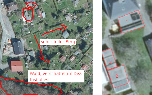

Hier sieht man im Überblick unsere Situation. Die Kreise auf dem ersten Foto zeigen die Position der drei Flachdächer, die belegt werden sollen.
Allesamt haben EPDM-Deckung:
Anbau mit Neigung 5° Richtung Azimuth -20° (Entwässerung nach Südost), Fläche 6,50x4,55m
Schuppen mit Neigung 5° Richtung Azimuth +70° (Entwässerung nach Südwest), Fläche 6,41x5,12m
Schuppen direkt am anderen Schuppen, aber 50-100cm tiefer, Neigung 7° Richtung Azimuth +70° (Entwässerung nach Südwest), Fläche 6,47x3,67m

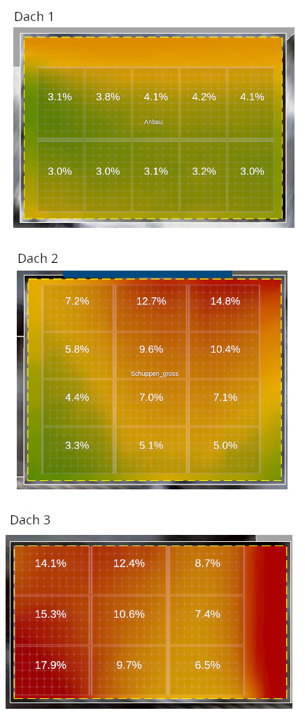

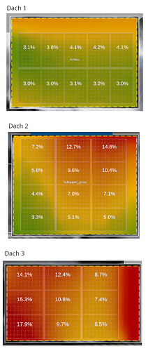

Ich habe einige Belegungen mit K2-Systems und auch mit dem SMA Designer durchgespielt. Die Verschattung poste ich in einem weiteren Beitrag (darf nur ein Bild je Post hochladen). Aber prinzipiell ist Dach 1 nahezu unverschattet, während Dach 2 und 3 an einigen Stellen durchaus öfter Schatten sehen durch Bäume (mehr im Winter, weniger im Sommer; aber auch im Sommer teils bis 11 Uhr oder ab 15 Uhr im Schatten).
Ich habe mir zusätzlich auch ein kleines Tool geschrieben, was auf den Dächern verschiedene Module in verschiedenen Ausrichtungen und Neigungswinkeln anordnet, gegenseitige Verschattung im Winter berücksichtigt und eine eine Kompromissbildung zwischen Winterertrag & geringer Verdreckung bzw. Schneeanfälligkeit bei steileren Modulen vs. höchstmöglicher installierter Leistung / Sommerertrag & geringerer Windanfälligkeit ermöglichen soll. Zumindest möchte ich es eigentlich gern dafür nutzen, den Modulwinkel so steil wie möglich zu stellen, ohne die Modulanzahl nennenswert zu reduzieren.
