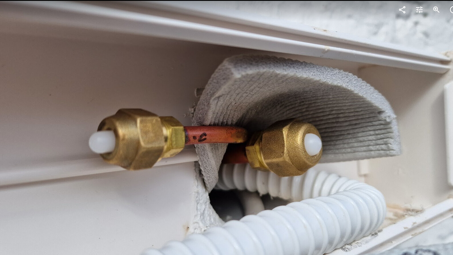

3/8" 90° einseitig gebördelt
gibt es sowas überhaupt? Ich werde nicht fündig.
Bei mir käme das Kältemittelrohr gerade so aus der Wand. Um noch im Kabelkanal zu bleiben, wäre mir ein 90° Winkel lieber als hier eng zu biegen.
Aber der 90° Winkel müsste auf einer Seite die gebördelte Form haben, auf der anderen Seite wie der typische 3/8" 90° Winkel den man überall bekommt.

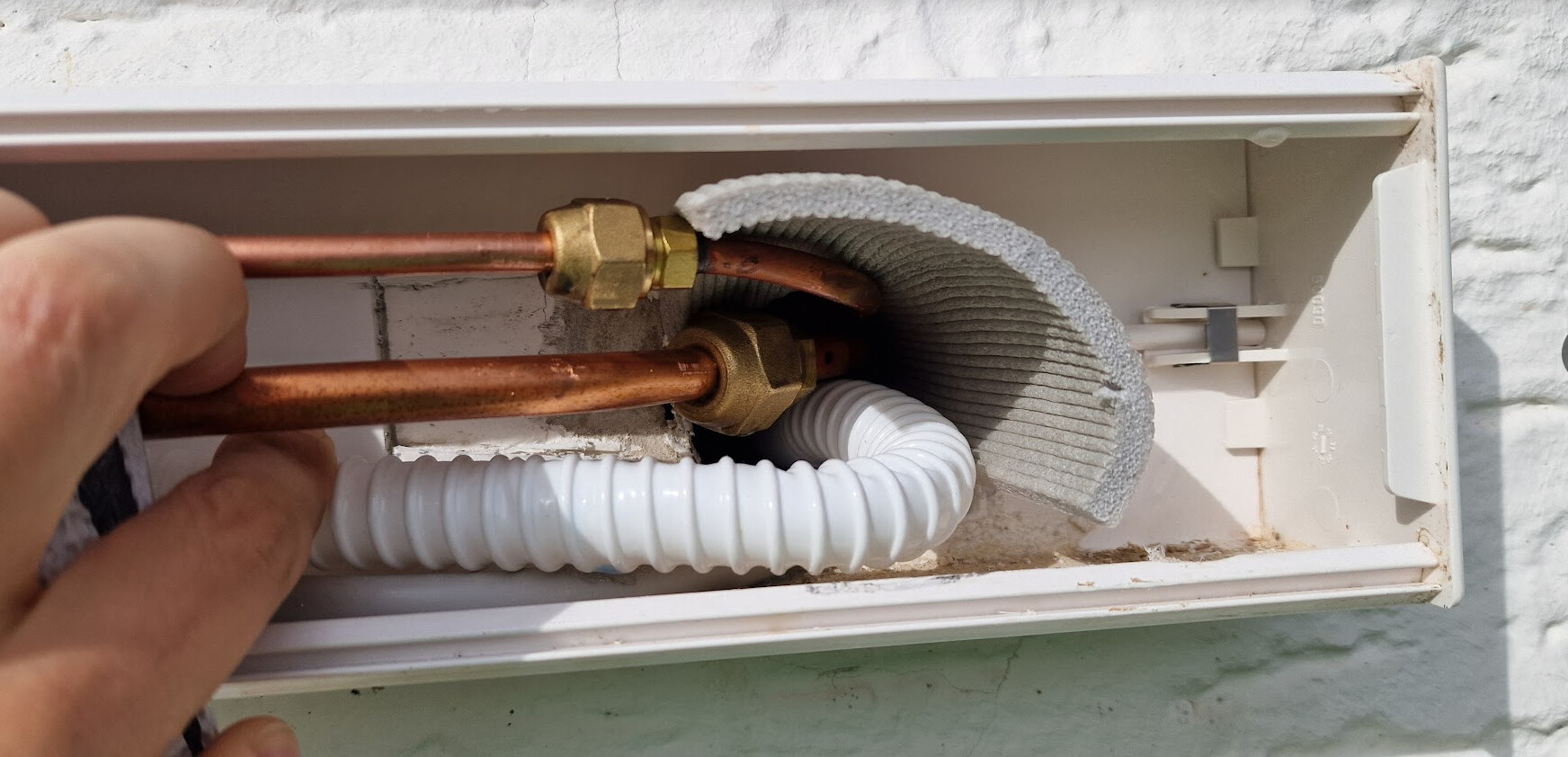

Da würde ich nichts extra einbauen, einfach Rohr anschrauben und passend biegen. Am besten mit eingeschobener Biegeseele.
Allerdings bekommst du so nichts mehr verschraubt, ich würde erst verschrauben und dann den fertigen Strang nach außen durchziehen.
Sieht auf dem Bild auch so aus als könnte man an der Lötstelle um 45° biegen und dann hinter der Verschraubung den Rest erledigen. Damit hat man nicht eine harte 90° Biegung. Selbst mit Biegezange könnte das auf 90° sehr eng werden. Besteht hier vielleicht die Möglichkeit die Leitung etwas in S-Form zu biegen um 1cm mehr in die Wand zu rücken? Verschraubung selbst muss dann sowieso, wie win schon schrieb, vorher gemacht werden.

Das Problem hatte ich bei einer Anlage auch. Die erste Anlage habe ich von einem Klimatechniker installieren lassen und habe nur die Bohrungen und die Elektroinstallation vorbereitet und zwar so das die Verschraubung im Innengerät erfolgt. Der Klimatechniker meinte dann er habe die Bohrung lieber auf der anderen Seite des IG damit er dann in Ruhe alles Außen verbinden könne. Hat aber natürlich alles so verbunden. Er ärgerte sich glaube ich am meisten über den unzureichenden Platz bei dem Bosch IG. Also habe ich bei meiner Daikin den Wanddurchbruch auf die andere Seite gesetzt ohne mich vorher um die Dicke meiner Wand zu kümmern. Das war ein ärgerlicher Fehler, denn ich konnte die Verschraubung ähnlich wie auf deinem Foto gerade so erreichen und der Messingblock aus der Verschraubung Leitung IG mit der Außenleitung ist halt ein relativ langer gerader Block, der nicht zu biegen ist.
Ich habe es letztendlich so ähnlich gemacht wie @xudabit es vorgeschlagen hat. Also vorsichtig in der Wand vor der Verschraubung das Rohr biegen so dass mann schon mit fast 45 ° ankommt und dann den Rest nach der Verschraubung. Unschön ist daran das ich es nicht geschafft habe im Kabelkanal 60x40 zu landen. Die Abdeckung beginnt jetzt halt erst ein Stück unterhalb des Wanddurchbruches. Zum Biegen hatte ich eine Außenbiegefeder. Mit der von @win beschrieben Biegeseele wäre vielleicht noch mehr drin gewesen. Denn mit dem selbstgebördelten Rohr ist das gerade Stück halt relativ lang damit man die Bördelplatten noch rauf bekommt vor dem 90 ° Winkel. Ich habe also erst das Rohr gebogen, dann gebördelt. Hat mich knapp 3 Versuche gekostet bis es festverschraubt werden konnte. Vorher habe ich es mit dem Biegen immer übertrieben und nach der Verschraubung leichte Sicken in der Kupferleitung, die ich so nicht lassen wollte. Funfact am Rande - Jetzt ratet mal wo beim Stickstoffüberdrucktest minimal Blasen kamen? Zum Glück konnte ich das mit minimalen Nachziehen bis zum oberen Drehmomentbereich an genau dieser Übergangsstelle beheben.
Okay, dann probier ich das mal. Wobei 45° vorbiegen und dann noch von Innen durch die Öffnung schieben wird sportlich.
Da die Leitung außen schon verlegt und angeschlossen ist + ich durchaus mehrere Versuche benötige, werde ich wohl kurz hinter der Wand außen einen 3/8 Doppelnippel verbauen.
Habe mit einer Stahlstange, die ich in das Rohr eingeführt habe, das Rohr in der Wand gut und kontrolliert biegen können.
Verschrauben ging auch noch gerade so.
