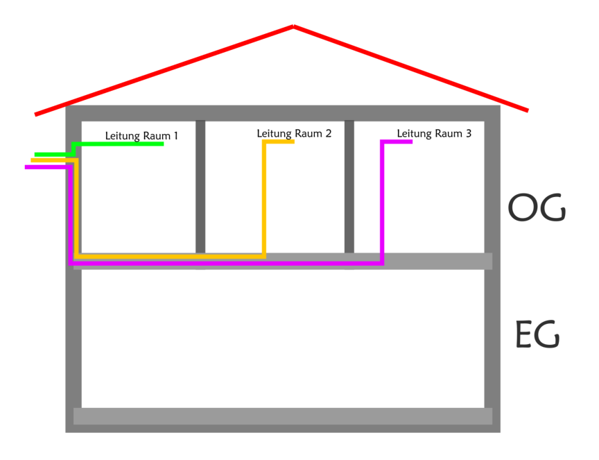

Die Leitungen verlaufen zum Teil im Fußbodenaufbau vom OG und zum Teil in der Wand.
Siehe Skizze.
Die Leitungen sollten vom IG zum AG immer von oben nach unten verlaufen, sonst sammelt sich Kondenswasser und ggf. auch das mittransportierte Öl. Das gilt umso mehr für Ecken, Kurven und U-förmigen Verlauf. Für Raum 2 und 3 hast Du schöne 'Badewannen' gebaut :thinking::astonished_face:

Für die Kälteleitungen ist die Verlegung kein Problem, aber was ist mit den Kondensatzschläuchen?
Die Kondensatschläuche gehen direkt nach oben in den Dachboden - dort gibt es ein Abwasserrohr.

Die Kondensatschläuche sollten durchgängig nach unten verlaufen, sonst sammelt sich da Wasser und drückt irgendwo unten raus. Ansonsten brauchst Du eine extra Kondensatpumpe. Mit dem Öl ist es wohl nicht so schlimm, das wird wohl überwiegend über das Kältemittel transportiert.
