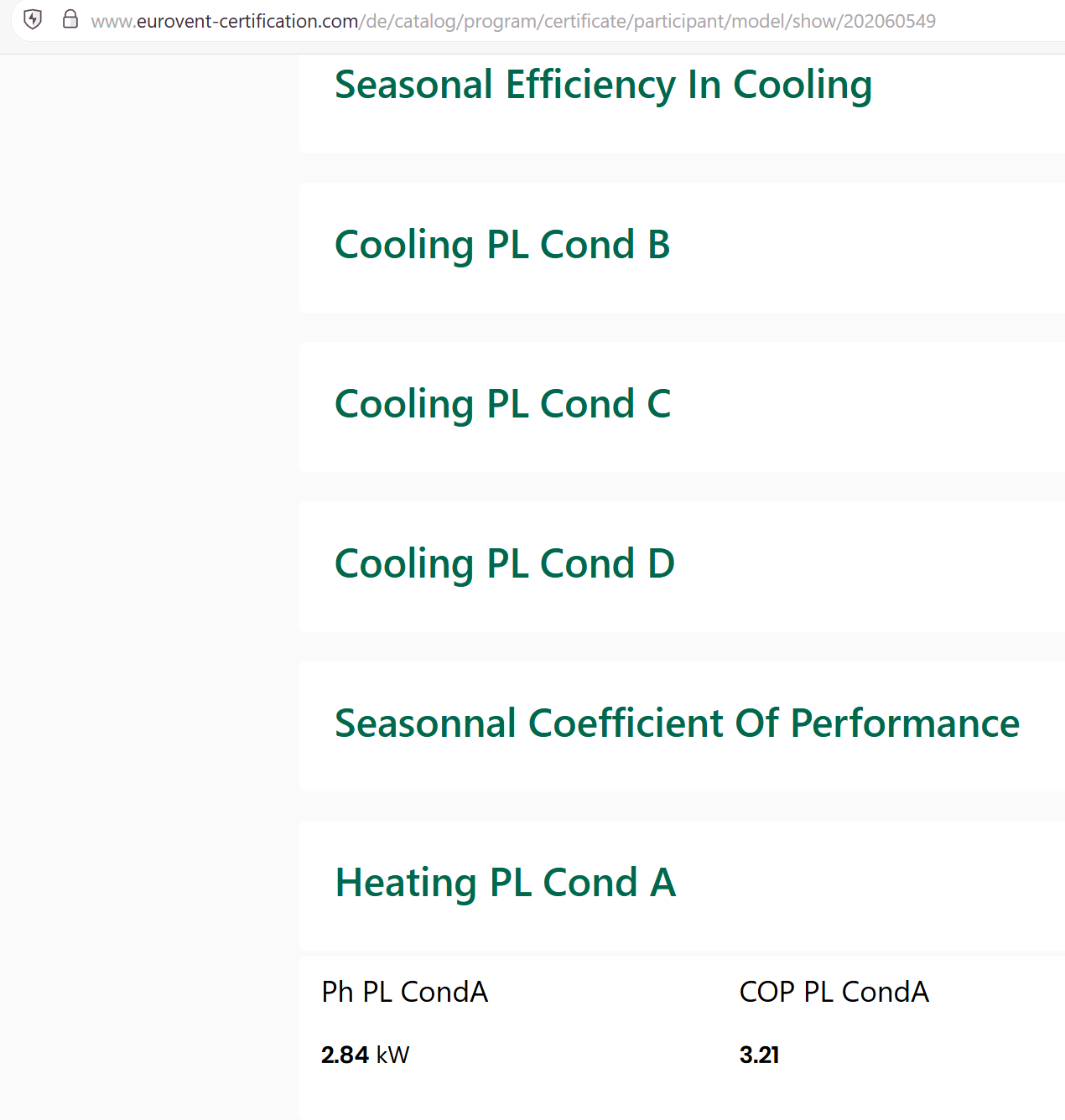

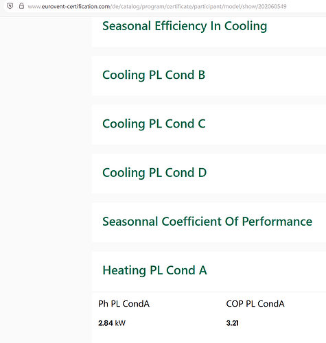

Ich überlege ein altes Haus mit Splitklima zu beheizen. Aufgrund der möglichen Aufstellfläche erwäge ich eine Multisplit 2xFTXM20A + 2MXM40A. Nun habe ich gelesen, dass die Multisplits bei NAT nicht die Leistung erreichen wie Singlesplits.
Folgendes habe ich über Eurovent erfahren über die Gerätekombi gelesen:
Heating PL Cond A 2,84kW
Heating PL Cond -15°C 2.09 kW
Frage: Ist das die Maximalleistung bei -7°C bzw. bei -15°C für beide Innengeräte zusammen? - Wenn ja, wäre das zu wenig ich bräuchte ca. 3,5kW bei -10°
Kommt mir merkwürdig vor, denn ein Singlesplit RXM35A9 schafft 2,5kW bei -20°C.
Schau dir TOL an, das ist Maximalleistung, die anderen nicht.

Danke, habe ich:
Also Cond E TOL bei der 2MXM40A9 sind bei -15°C 2,09kW
und Cond E TOL bei der RXM35A9 sind bei -20°C 2,5kW
Was ich nicht verstehe ist, dass ja das Aussengerät “stärker” ist und somit auch mehr Leistung hergeben müsste, aber laut diesen “Datenblatt” bzw. Testprotokoll ist das nicht so.
Ich habe mir die verlinkte Seite durchgelesen, aber mich wundert es trotzdem, dass beim Multisplitgerät die Heizleistung so stark abnimmt mit der Aussentemperatur.
Wie lässt sich das erklären?

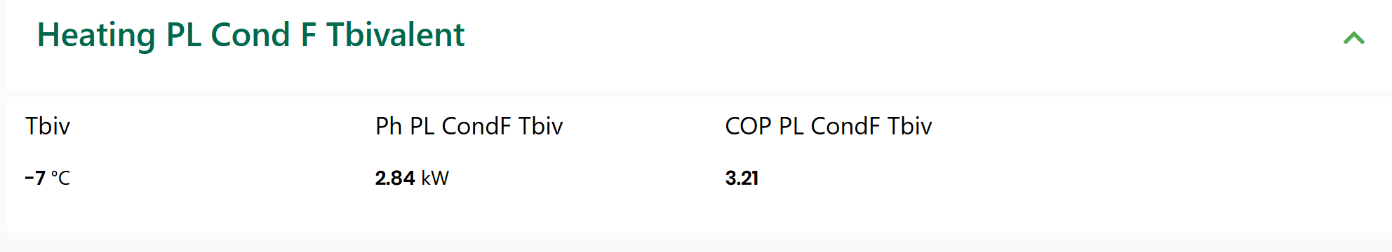

Was man übrigens auch noch sagen kann: TBiv gilt bei der Multisplit für -7 Grad und da hat die Anlage lt. pdesignh dann 3,2 kW. Das wäre also das, was die bei -7 Grad kann.

Ich glaube da hast du dich verschaut die 2MXM40A9 / FTXM20A / FTXM20A hat nur 2,84kW bei -7°C :wink:

Da gibts eine kleine Merkwürdigkeit bei der Anlage. Eigentlich müsste pdesdignh die Leistung sein, die sie am Bivalentpunkt bringen kann. Und pdesignh liegt bei 3,2kW.
Das die Leistung weiter unten für tbiv mit 2,8 kW angegeben ist, kann ich im Moment nicht so recht nachvollziehen.
Hab mal die KI gefragt. Es ist wohl so: pdesignh bezieht sich immer auf -10 Grad. Und weil die meisten Anlagen auch ihren Bivalenzpunkt genau dort haben, sind die Werte dann auch gleich. Aber bei dieser Anlage liegt tbiv bei -7 Grad, deshalb der Unterschied.
Allerdings würde man es dann eigentlich genau umgedreht erwarten, kann ja nicht sein, dass die Anlage bei -7 Grad weniger Leistung hat, als bei -10 Grad.
Hab nochmal die KI befragt: Die sagt, dass eine Anlage, die bei -7 Grad ihren Bivalenzpunkt hat, bei -10 Grad nicht mehr die komplette Heizleistung selber bringen muss. Die 3,2kW sind also ein fiktiver Wert, wo noch anderweitig zugeheizt wird, also z.B. 2,7 kW kommen von der Split Klima und 500 W von einem Heizlüfter.
Kurzum: Man sollte mit dem Wert rechnen, der bei tbiv angegeben ist. Der ist zwar sehr oft identisch mit pdesignh, aber eben dann nicht, wenn tbiv nicht -10 Grad ist. Insofern ist das stimmig, was du schriebst, mein angegebener Wert war falsch. :+1:
Wenn man den Leistungswert der 2MXM40 zwischen T biv und T tol linear auf -10°C umrechnet, kommt man auf 2,56kW, was sich mit den 2,5kW bei -10°C der RXM35 deckt.
Woher die 2,5kW bei -20°C kommen… keine Ahnung. Möglicherweise ein Übertragungsfehler. Da es auch einen gelöschten Eintrag mit T tol bei -10°C gibt mit den identischen Leistungsdaten wurde vielleicht auch der falsche Eintrag gelöscht.
2MXM40 und RXM35 nutzen den gleichen Verdichter und einen recht ähnlichen Wärmetauscher und daher sollte die Wärmeleistung auch ähnlich sein.
