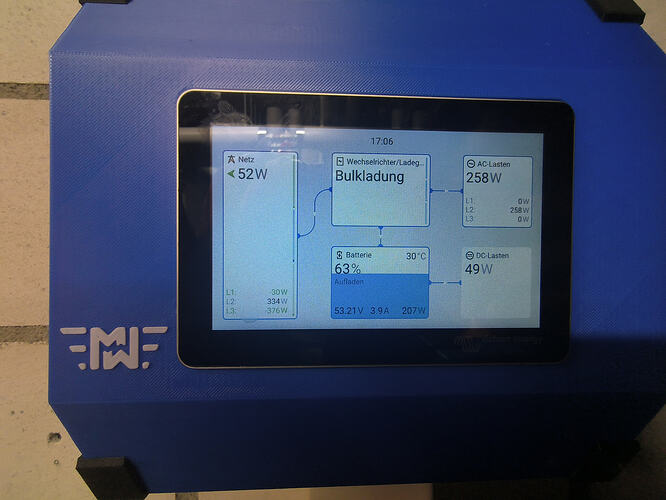

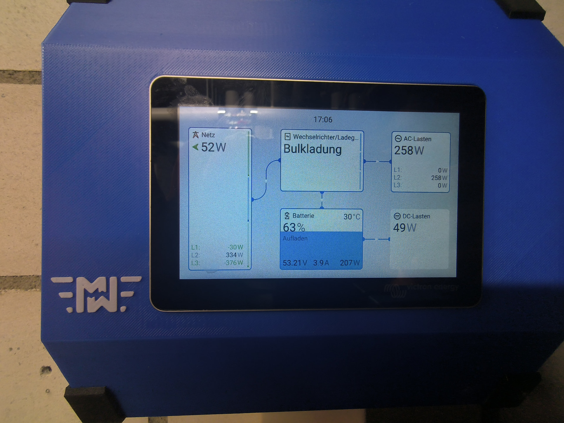

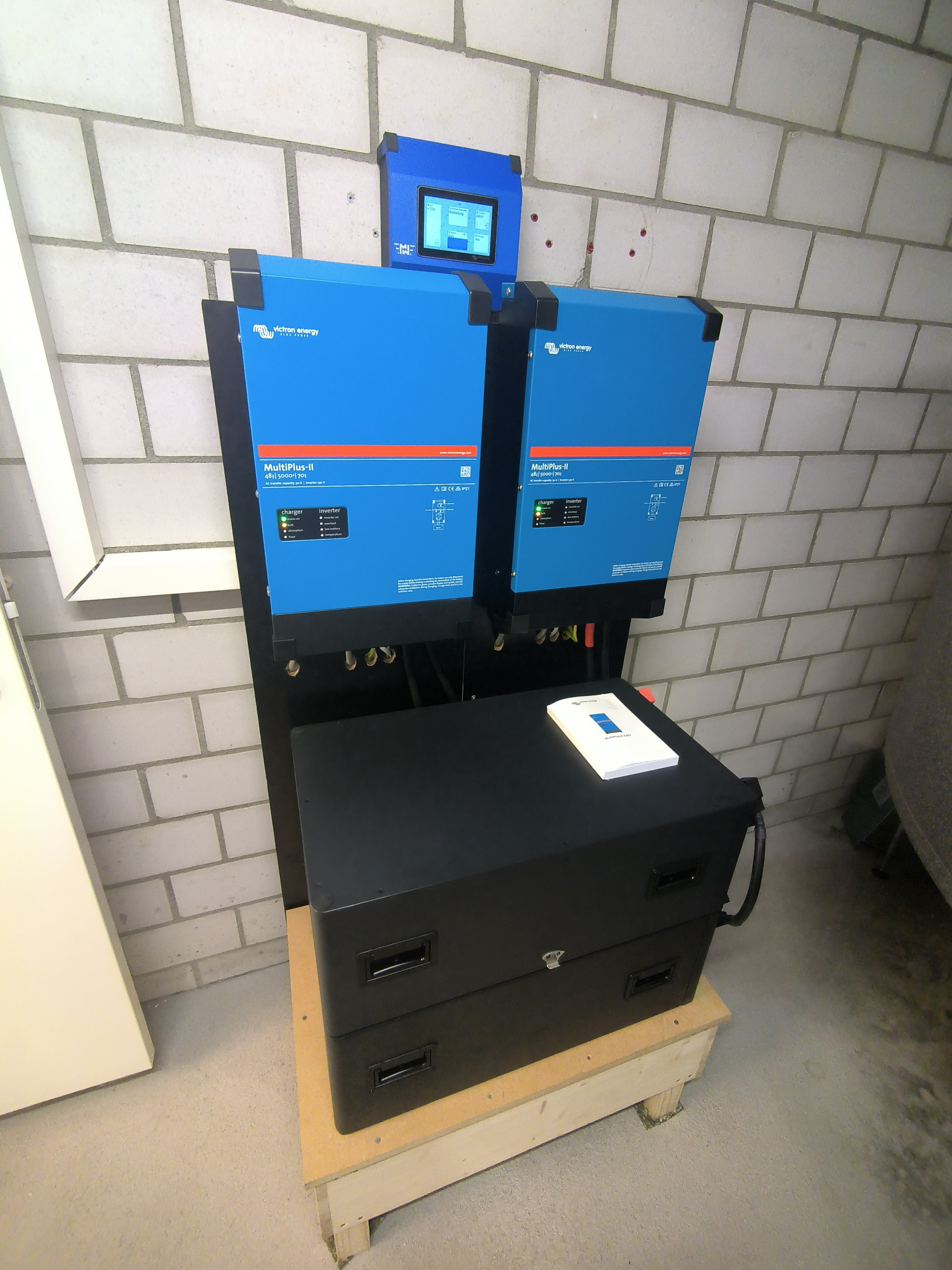

Hier noch zwei Bilder von der fertigen Installation. 32 Kilowattstunden mit 9 kW für 7000,-sfr
