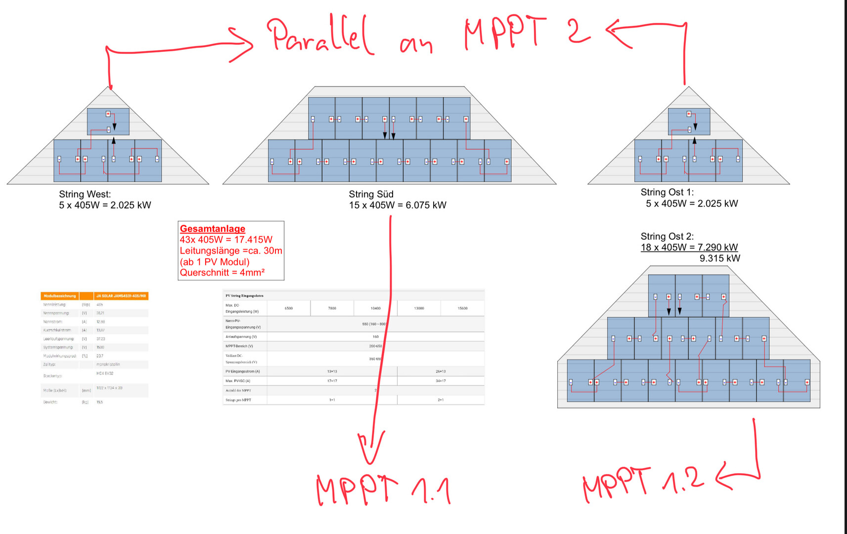

2x Ost-String mit unterschiedlicher Anzahl an PV-Modulen
ich helfe gerade ein Bekannten bei der PV-Planung. Der hat auf seinem Haus in Richtung Osten 2 Dächer (Hauptdach + Terrassenüberdachung) die mit PV belegt werden sollen.
Richtung Süden soll ein String und Richtung Westen ebenfalls einer. Insgesamt also 4 Dachflächen.
Der Deye 12k hat ja 2+1 Anschlüsse aber nur 2 MPPT. Den Ost + West String wollte ich mit je einem String an den MPPT 1 und Süd String an MPPT 2.
Bei der Ostseite ist ja die Besonderheit dass es aus 2 Dächern besteht die nach dem GAK parallel geschaltet werden sollen.
Jetzt meine Frage wenn Ost 1, 5 Module in Reihe hat mit einer Leerlaufspannung von 186,15V
und Ost 2, 18 Module mit 670,14V. Kann man die dann einfach Parallel schalten?
Auf beiden Dächern sind die Selben Module mit den selben Strom.
Danke schon mal für die Hilfe.
Klares nein. Mit Ausrufezeichen.
Parallel geschaltete Strings müssen gleiche Spannung haben, allenfalls ein paar Prozent Unterschied.
Gleiches gilt für ist und West an einem mppt Eingang.
Oh das hätte ich jetzt nicht erwartet. Aber in Reihe kann man die beiden Ost Strings auch nicht schalten.
Bei 23 Modulen hätte er eine max. Leerlaufspannung von 856,29V. Der Deye 12k kann aber nur bis 800V.
Durch die Ungerade Zahl kann ich die 23 auch nicht in 2 gleich große Strings aufteilen. Da müsste man eine Platte weg lassen.
Aber dadurch dass die sich auf unterschiedlichen Dächern befinden werden die eh nie exakt die Selbe Leistung bringen.
Aber wofür sind denn dann die 3 PV Eingänge und nur 2 MPPT´s ?
Für mein Verständnis schließen sich die Seiten zu Hauptertragszeit aus. Also morgens ist kein ertrag auf der West Seite und nachmittags umgekehrt.
Ich habe mal die Dächer in der Zeichnung dargestellt. Wie sollte man die Sonst verschalten?
Für ein Tipp wäre ich dankbar.

Ist doch einfach
Ost 2 an MPPT1, Süd an MPP2 und West und Ost 1 an einen kleinen ASW 3-20K LT-G2 Pro Serie von Solplanet: Höchste Flexibilität und Energieerträge für dezentrale PV-Großanlagen. oder Growatt Wechselrichter
Also im Idealfall würde ich auf Paneele verzichten ehe wir ein zweiten WR anschaffen bzw. Brauchen.

Ich Rätsel immer noch wie die ideale Auslegung bei (2+1 PV Eingängen)aussehen soll?

40 Module à 400 Watt auf einem Dach MPPT1.1 13 Module, MPPT1.2 13 Module und MPPT2 14 Module.
oder das berühmte Zeltdach 15 Ost und 15 West und 15 Süd

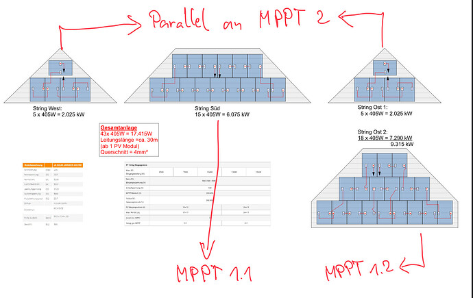

Also wenn ich das richtig verstehe sind die Eingänge MPPT 1.1 & MPPT 1.2 nichts weiter als zwei parallel geschaltete Strings? An den immer die selbe Spannung (Anzahl Module) anliegen sollte?
Oder würde die Version vielleicht besser funktionieren?
wenn 15 und 18 gleich viel wären, aber das wurde schon in der ersten Antwort da oben erklärt.
wenn Du drei auf der Ost2 Seite weg lässt dann hast Du 2 x 6.075 kW an einem 10 kW MPPT was bei schönem Wetter 2 kW liegen lässt, und der 5 kW MPPT2 bringt dagegen vielleicht mal 2.5 kW Leistung.
ist bestimmt ganz super tolliger als der Vorschlag von 14.12 Uhr
5 Module in Reihe (5x31,21V=156,05V) liefern aber nicht einmal die Anlaufspannung des Wechslrichters (160V).
Diese Konfiguration macht überhaupt keinen Sinn.
@phoenix_83 Das ist auch wahr. Danke für den Hinweis. Vielleicht lassen wir die Westseite komplett weg.
Dann werde ich den Ost1 & Ost2 auf zusammen 22 Module verkleinern und diese dann mit S11 + S11 auf MPPT 1.1 & MPPT 1.2 klemmen.
Und Südseite auf MPPT 2.
