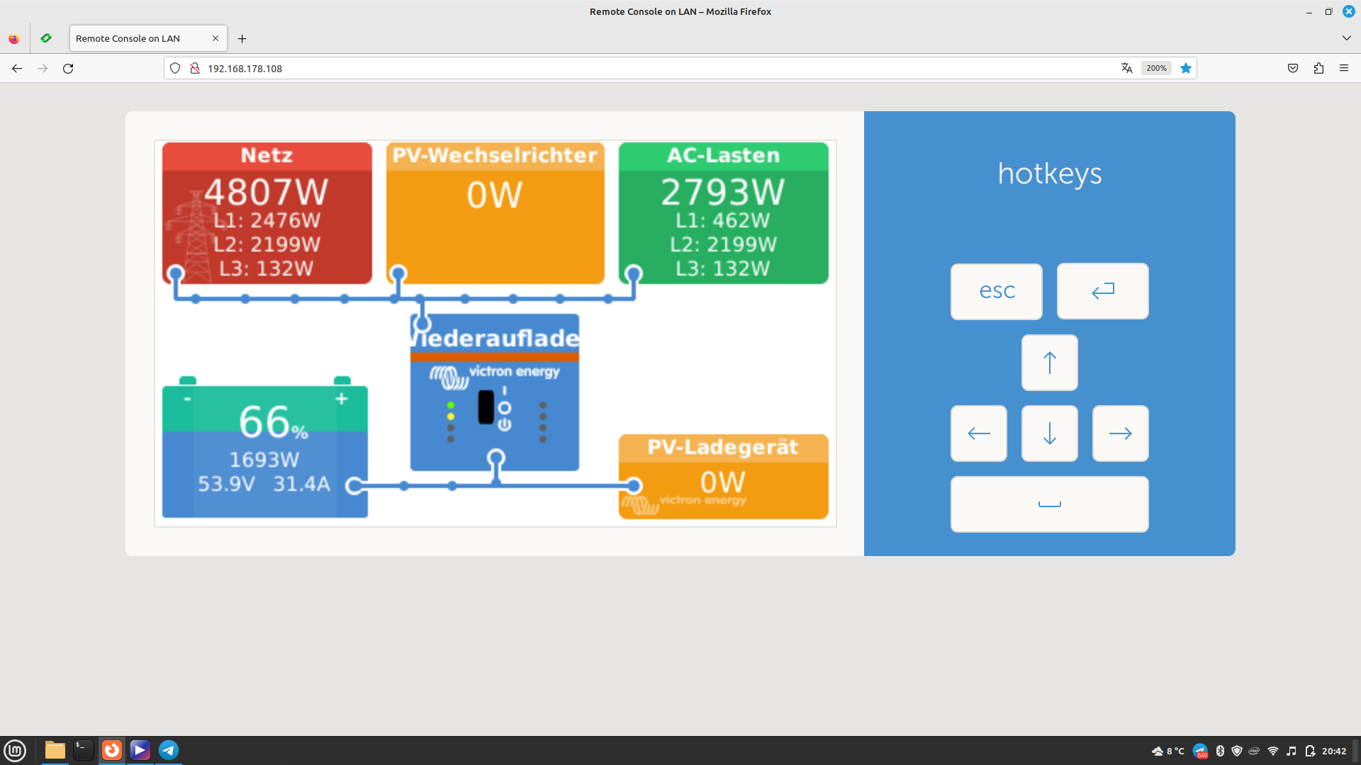

Ich dachte Schieflast entsteht wenn alles auf einer Phase liegt? Im Moment läd unser MP" den Akku und die Spülmaschine läuft. Dann sieht das so aus:
@jarek In dem Raum wo mein Multiplus hängt, habe ich nur 1 Phase. Wenn ich den zweiten da auch noch anschließe, wären zwei MP2 auf einer Phase.
Die 2 3000er können 4800 Watt aufs Netz schieben.
Wenn deine Verbraucher auf der gleichen Phase hängen kannst du also 4800Watt nutzen.
Wenn deine Verbraucher auf einer anderen Phase hängen, dann gleichen die Multis nur knapp 4000 Watt aus, wegen der Schieflastbegrenzung.

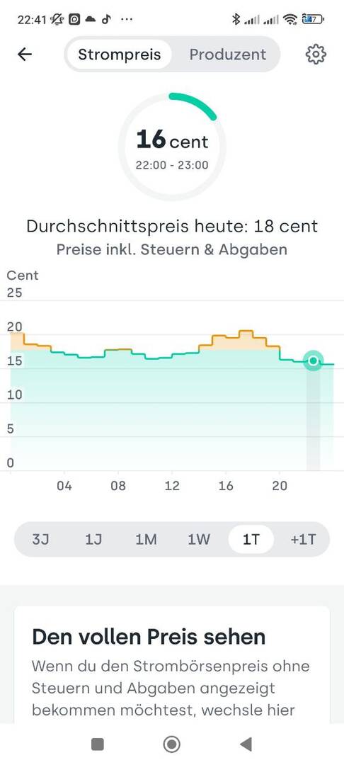

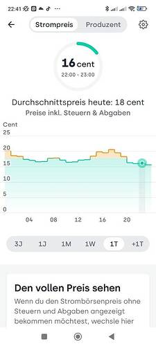

@stromsparer99 Ich habe einen dynamischen Stromtarif. wenn der Strom günstig ist läd der MP2 den Akku, und wenn er "teuer" ist, wird der Strom aus dem Akku genutzt.

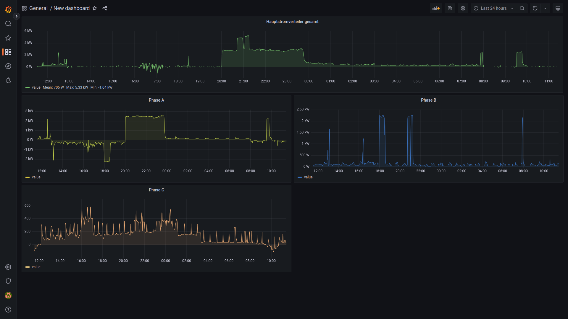

@jarek Mich hat das jetzt auch mal interessiert und ich hab mir in Grafana dazu was erstellt.
