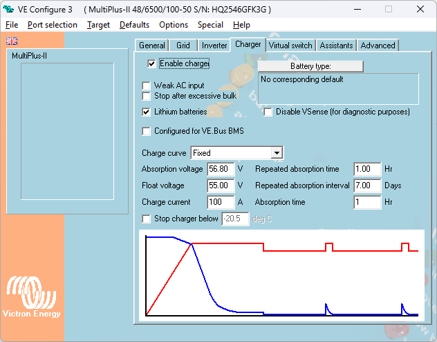

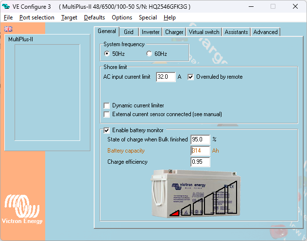

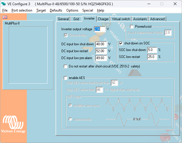

habe gerade eine FELICITY FLB48314TG1-H 16 ACCU an einem VICTRON MultiPlus-II 48/5000/70-50 in betrieb genommen……….
kannst du mir evtl helfen bei den Werten, die ich im ve.configure einstellen muss ?
Grüße Rolf
ich kann Dir sagen was ich eingestellt habe. Ich kann für die Werte weder Haftung noch Gewährleistung übernehmen. Ich habe die Capacity Werte durch 2 geteilt da Du nur einen Akku hast:

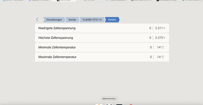

möchte hier kurz über meine bisherigen Erfahrungen mit den FLB48314TG1-H berichten. Die Batterien habe ich derzeit nur Probieren an einem Ekrano angeschlossen. Dort werden meine 3 Batterien nur als eine Einheit angezeigt, also 480A. Ich habe die Solar-App installiert, per Bluetooth mit den Batterien verbunden und das Netzwerk eingerichtet. Im Heimnetzwerk tauchen sie jetzt als Baffalolab... auf. Ich konnte in der App zunächst nichts ändern, SOC. Es erschien die Meldung, dass das WiFi-Modul nicht die passende Firmware hat. Über den WhatsApp Support mit China hat man innerhalb von ein paar Minuten ein Update vorgenommen, jetzt konnte ich auch die Werte ändern.
Für die Verbindung der Batterien untereinander nutze ich das mitgelieferte Kommunikatioskabel und einen Abschlusswiderstand. Für die Verbindung zum Ekrano habe ich ein Netzwerkkabel umgelötet.
Batterie Pin3 (grün-weiss) - Ekrano Pin8 (braun)
Batterie Pin4 (blau) - Ekrano Pin7 (braun-weiss)
Gruß Bernd

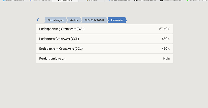

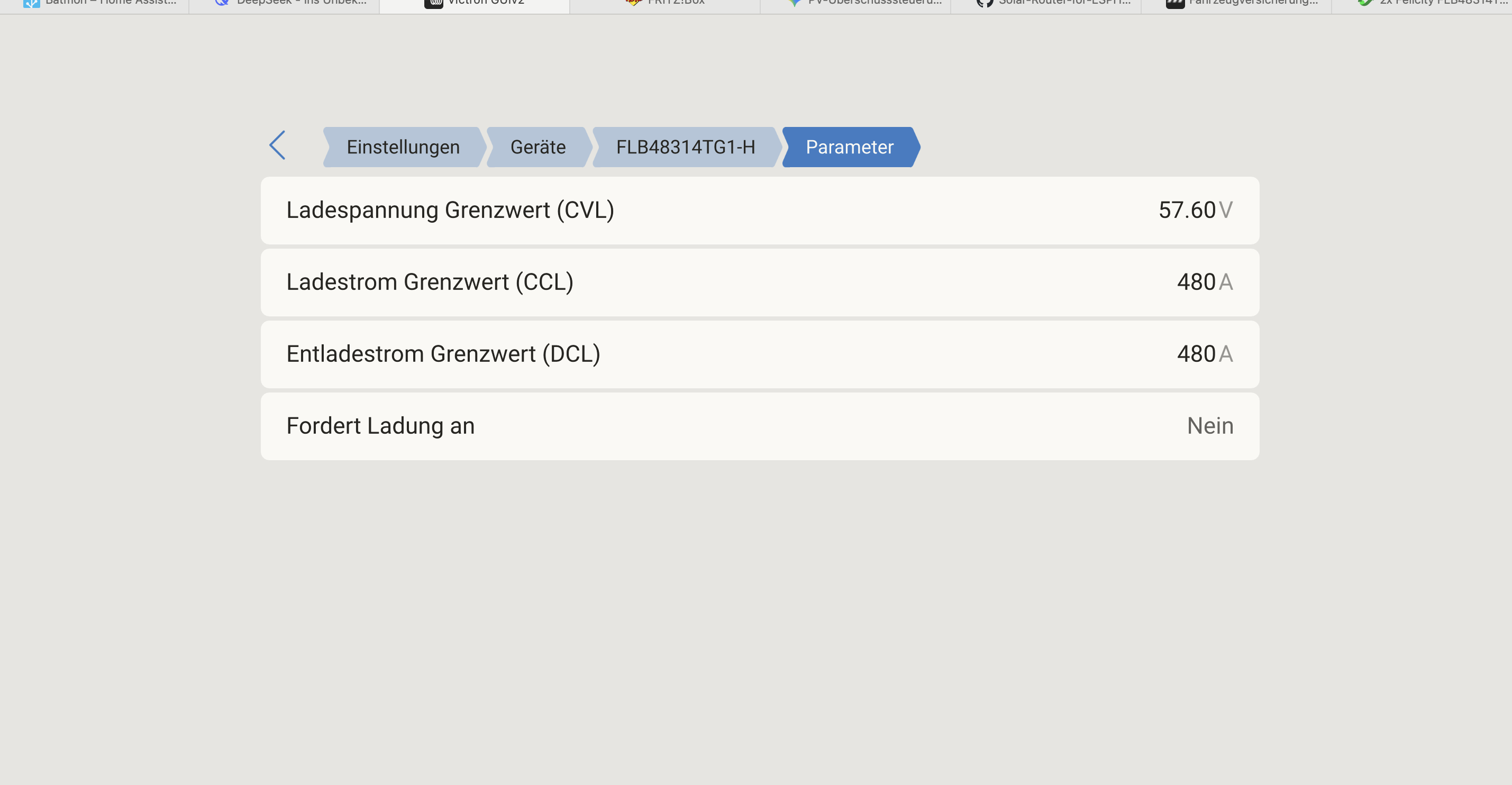

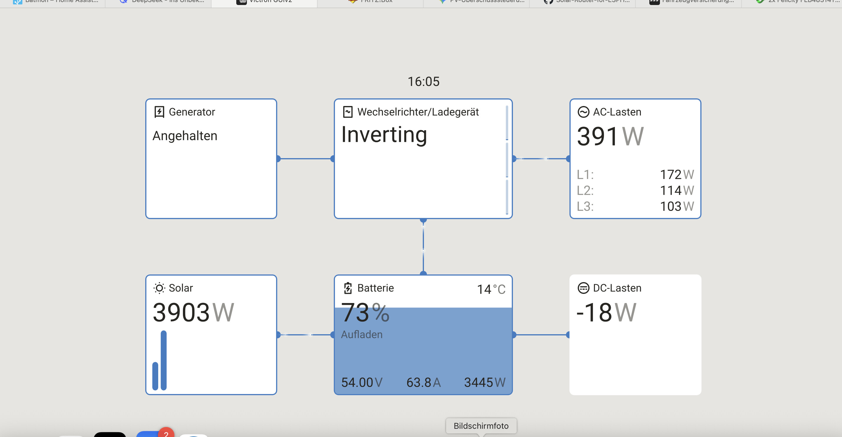

Du schreibst dass bei Dir 480A angezeigt wird (3 x 160A), d.h. die 480A siehst Du als bei Dir als CCL (Charge Current Limit) und DCL (Discharge Current Limit) je nachdem welchen Zustand die Batterien haben natürlich.
Das würde meine Sorge beseitigen dass ich zwar 3 Stück hätte aber nur mit CCL/DCl von 160A rein und raus könnte, da es definitiv zu wenig wäre hier.
Wäre super wenn Du das noch mal klarstellen kannst, bezogen auf Deine Erfahrungen.

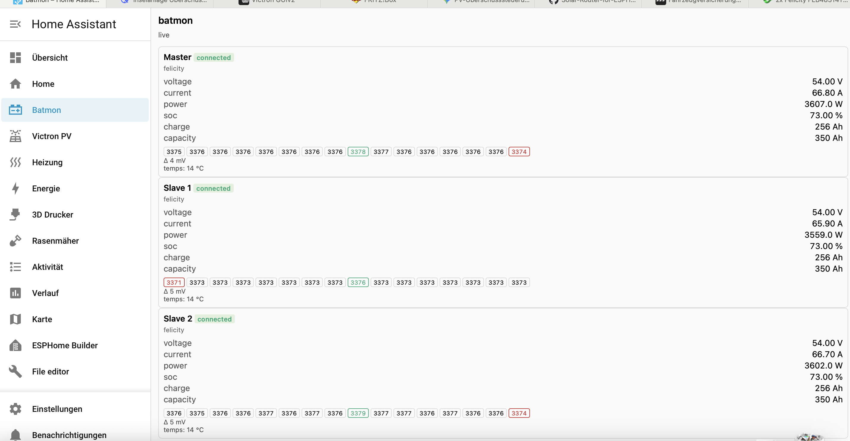

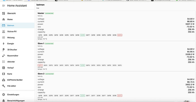

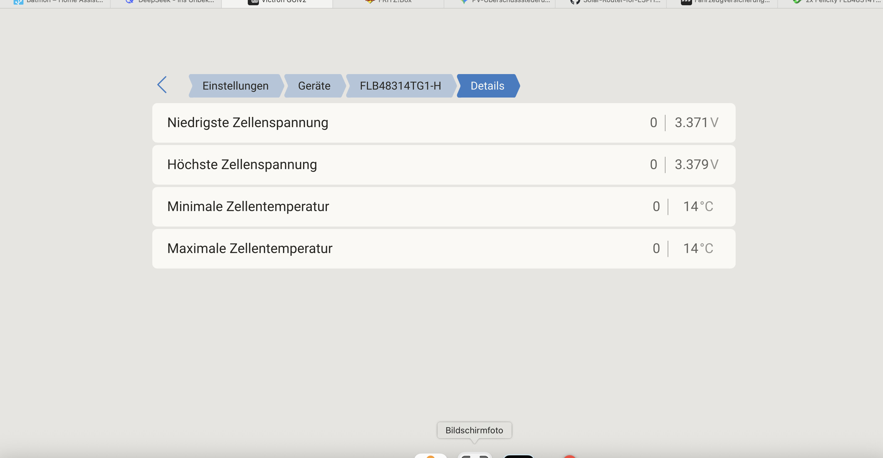

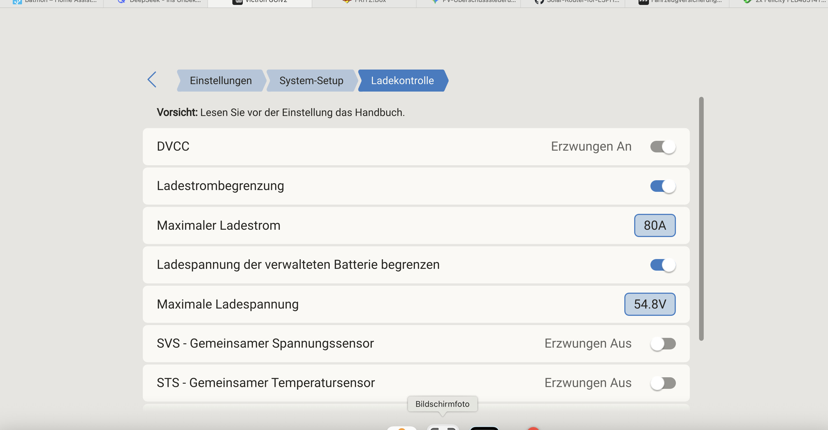

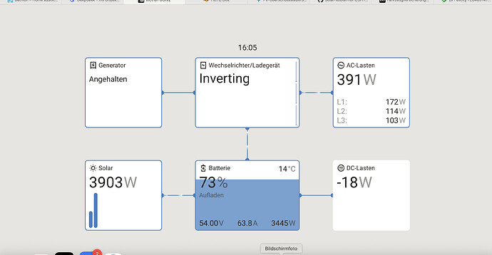

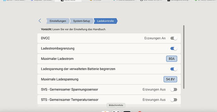

Meine Victron-Inselanlage läuft jetzt seit gut 3 Wochen. Der Support mit Felicity läuft über Whatsapp
in China, klappt innerhalb einer Stunde. Zunächst hatte ich ein Update des BMS machen lassen. Danach kommte man (Juli/August) die SOC selbst einstellen, was nach einem Update der App nicht mehr geht. Dies hat mir der Support auch bestätigt. Ich habe bei meinen 3 Akkus den unteren SOC auf 20% einstellen lassen, den oberen bei 100%. Im Ekrano habe ich einen RedNote Flow zu laufen, welcher den SOC auf 80% hält und am 1. des Monats auf 100% lässt. Geregelt wird das über eine dynamische Anpassung der Ladespannung, klappt gut. Da die Akkus im Ekrano nur als eine Einheit angezeigt werden, habe ich in HA das Tool BATmon ( GitHub - fl4p/batmon-ha: Add-on for Home Assistant to connect JK, JBD, Daly, ANT, SOK, Supervolt and other BMS via Bluetooth · GitHub ) installiert. Die Verbindung zu den Akkus läuft über BT, dazu habe ich meinen HA-Raspi an der Victron-Anlage plaziert. Mit dem internen BT-Modul hat es nicht geklappt, mußte mir einen USB-Adapter zulegen.
Bislang läuft alles zufriedenstellend.
Gruß Bernd
