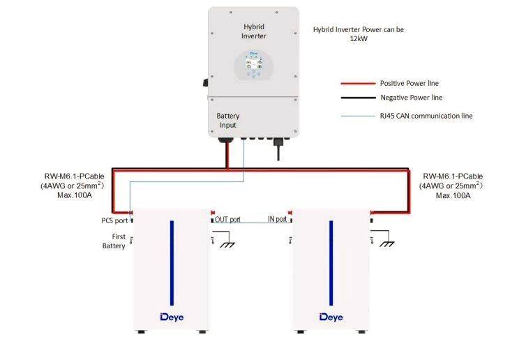

Hi Leute,
meine Installateur meinte, dass wenn ich meine Deye Akkus in Parallel angeschlossen haben möchte, dann muss brauche ich ja eine gemeinsame Plus-Schiene. Die Schienen müssen bis 1000V ausgelegt sein.
Für mich sieht das Schaubild des Herstellers so aus, als könnte man 2 Akkus direkt an den WR anstöpseln. Aber stimmt das? Und muss in der Plusleitung nicht noch irgendwo eine DC-Sicherung integriert werden?
Weiß jemand
Kann man nicht einfach an den Ausgang der DC-Sicherung beide Batterie-Plus-Kabel anbinden?
Oder brauche ich hier zwingend eine Sammelschiene, die nicht eingezeichnet ist?
Falls ja, was nehme ich am einfachsten? Einen Lynx Power In + 2 Megafuse Sicherungen? Woher weiß ich wieviel A ich für die Sicherungen brauche?
Und wie dick müsste das Kabel mindestens sein, welches dann den WR + Lynx verbindet?

haben die Batterien einen Sicherungsautomaten? falls ja dann kann man beide mit gleich langen Kabeln direkt an den Anschlüssen des Deyes anhängen.
haben sie keinen Sicherungsautomaten das das hier durchlesen Wiring Unlimitedhttps://www.victronenergy.com › media › index-de
