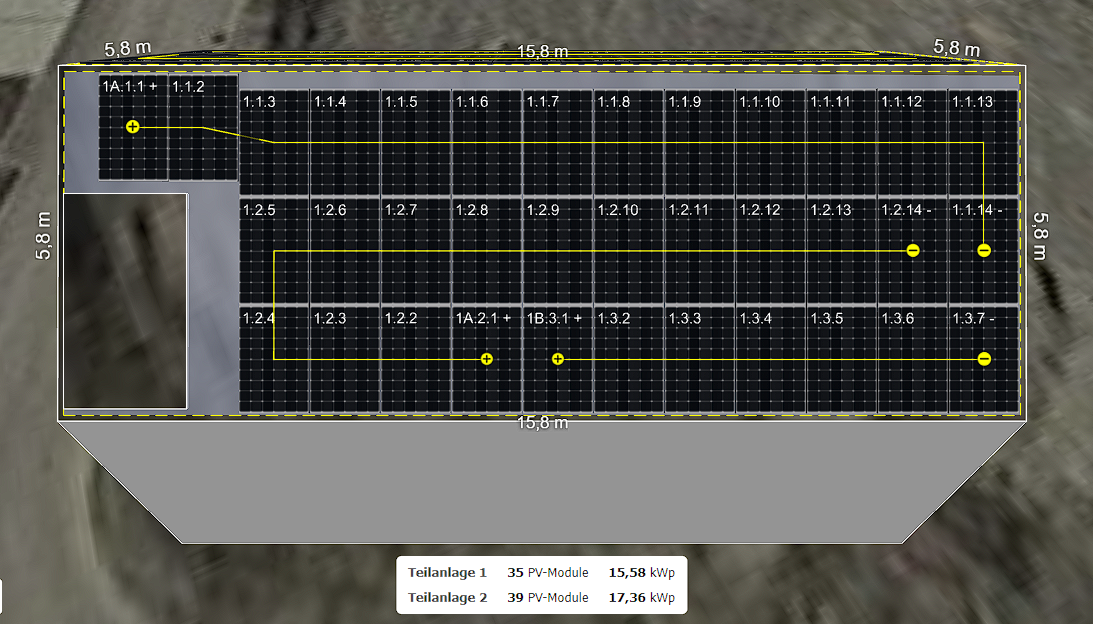

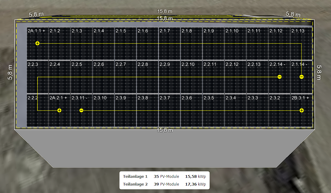

ich bin am planen von meiner PV-Anlage auf dem Dach unseres Neubaus.
Angedacht waren 2 Deye SUN-12K-SG04LP3-EU Wechselrichter mit 72x 445Wp Modulen von Trina Solar VertexS_NEG9RC.27. (Ggf. werde ich 7 Module von der einen Seite nicht an den Wechselrichter anschließen um die 30kWp-Grenze nicht zu überschreiten, sondern direkt an einen Heizstab zur Warmwasserbereitung.)
Ich möchte die PV-Anlage später mit 48V LiFePo4 Akkus als Speicher erweitern, daher habe ich mich für diesen Wechselrichter entschieden.
Wir werden das in Eigenleistung Montieren und die Panele in Paletten bestellen, daher packen wir auf das Dach was geht.
Unsere Modul-Anordnung mit den Strings sieht folgendermaßen aus (Verschattungen gibt es keine):
Süd-Ost:
Nord-West:
Die zwei identischen String längen werden jeweils an den MMPT geschaltet, welcher die doppelten Ströme verarbeiten kann, der eine kurze an den anderen MMPT des Wechselrichters.
Ich versuche so lange Strings wie möglich zu bekommen, damit in den Wintermonaten wenigstens etwas reinkommt, allerdings nicht die Grenze von 800V zu überschreiten, die der Wechselrichter packt.

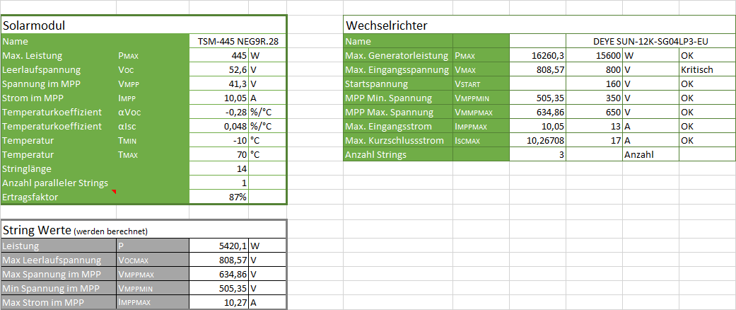

Eck-Daten:
Meine Frage:
Ist die Konstellation so machbar und sinnvoll oder seht der eine oder andere Erfahrene ein Problem drin.
Probleme sehe ich nur, dass im Extremfall die Leerlauf-Spannung um 8,57V überschritten wird. Die Generatorleistung wird nicht überschritten, da nur 2x 14 Module und 1x 11 Module betrieben werden, in der Berechnung aber 3x 14 Module berechnet wurden.

Ich würde auf der Nordwestseite 3x13 Module machen.
Bei Minus 10°C ist die Schallmauer von 800V bei 14 Modulen knapp unterschritten.
Also für Südost heisst das MPPT1 12 + 12 und MPPT2 bekommt 11 Module
Bei Nordwest heisst das wie schon vorgeschlagen 3 x 13.

Der SUN-12K verträgt doch auf dem MPPT 1 26A da wäre es doch möglich wenn man die Strings so aufteilt:
13 Süd/ost plus 13 Nord/West parallel an MPPT 1 SUN12-1
13 Süd/ost plus 13 Nord/West parallel an MPPT 1 SUN12-2
9 Süd/ost MPPT 2 SUN12-1
13 Nord/West MPPT 2 SUN12-2
Somit wäre die Last besser verteilt und keiner kommt über die 15600 Watt, jedenfalls nicht unter voller Sonneneinstrahlung.

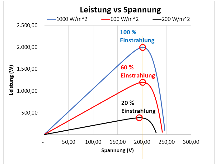

Wie sieht das mit dem MPPT aus? Da die parallelen Strings unter Umständen zwei unterschiedliche Leistungen liefern (da unterschiedliche Dachseite), regelt der MPPT sich da nicht ununterbrochen nach?
Der GMPP/LMPP liegt bei der Süd/Ost Seite ja wo ganz anders als bei der Nord/West Seite.
Schonmal Danke für die Erklärung.

Deine Autobatterie ist leer, du hast es aber eilig...
Jetzt hängst Du Dein 20A Ladergerät an die Batterie, und auch noch Dein 5 A Ladegerät an die Batterie...
was passiert?
Die Batterie wird früher voll sein.
korrekt deswegen wird weil, wir von einem MAXIMUM POWER Point Regler reden, dieser eben genau da eingeregelt wo am meisten POWER gemolken werden kann.
und das wird siehe Bild mit drei Strings an der gelben Linie sein
und bei einem String auf dem fast nichts zu melken ist (der unterste...) nicht am optimalen Punkt sein.
du verlierst also den Höhenunterschied zwischen dem Schnittpunkt der gelben und schwarzen Linie und dem rot eingekreisten MPP der schwarzen Linie
diese Höhenunterscheid hab ich mal versucht darzustellen
@auric
Super, vielen Dank auric für die Erklärung! Das hat bei mir jetzt einiges geradegerückt.
