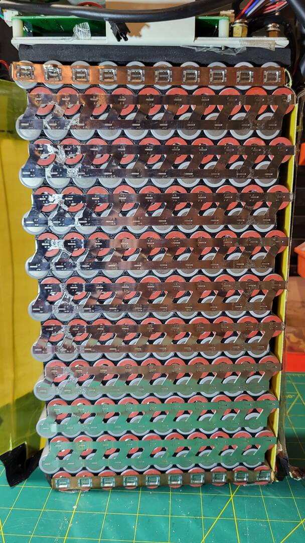

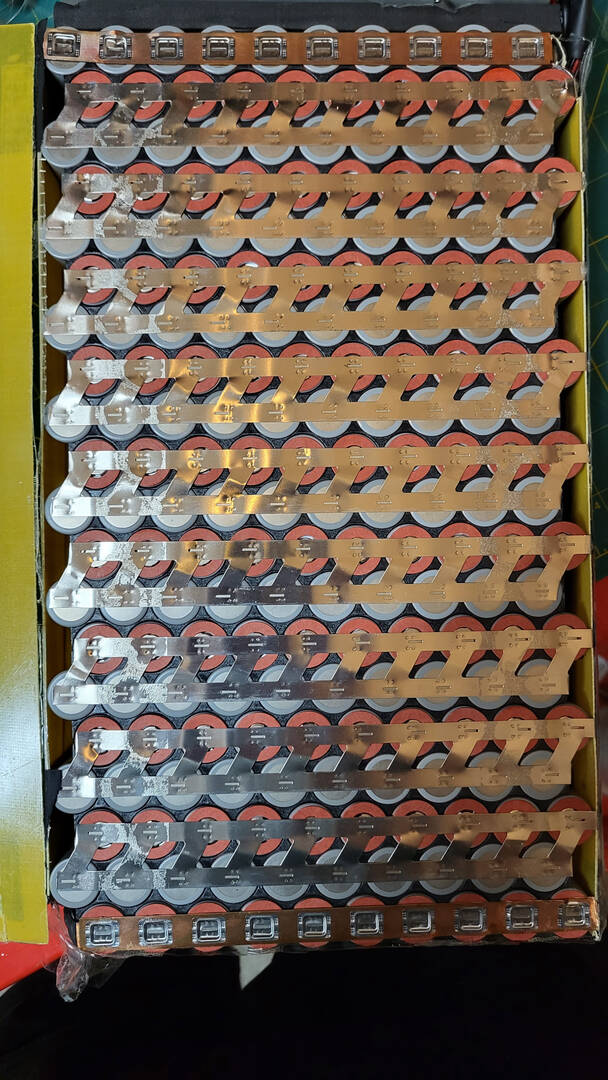

Die defekten Akkus haben beide eine Spannung von knapp 52V. Ich habe nun einmal die Akkupacks geöffnet und immer über zwei Blöcke gemessen.
Es ergeben sich folgende Spannungen:
Akku 1: 2,2; 2,5; 3,2; 2,0; 3,7; 8,0; 8,0; 8,0; 8,0; 8,0; V
Akku 2: 1,8; 2,1; 3,1; 2,7; 3,0; 8,0; 8,0; 8,0; 8,0; 8,0; V
Sehr auffällig, dass beide Akkus relativ ähnliche Spannungen haben und anscheinend genau an derselben Stelle die defekten Blöcke sitzen, oder nicht?

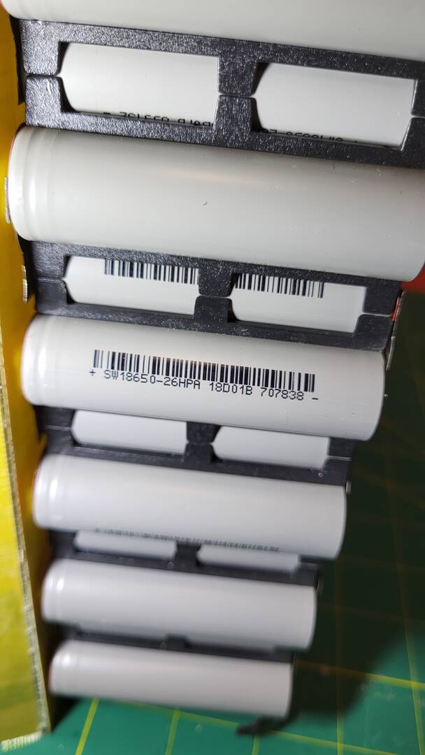

Verbaut sind 18650 Zellen der Marke "Sinowatt" (SW18650-26HPA https://www.all-batteries.de/li-ion-akku-sinowatt-inr1966-sw18650-26hpa-3-6v-2600mah-ft-acl9084.html)

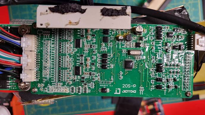

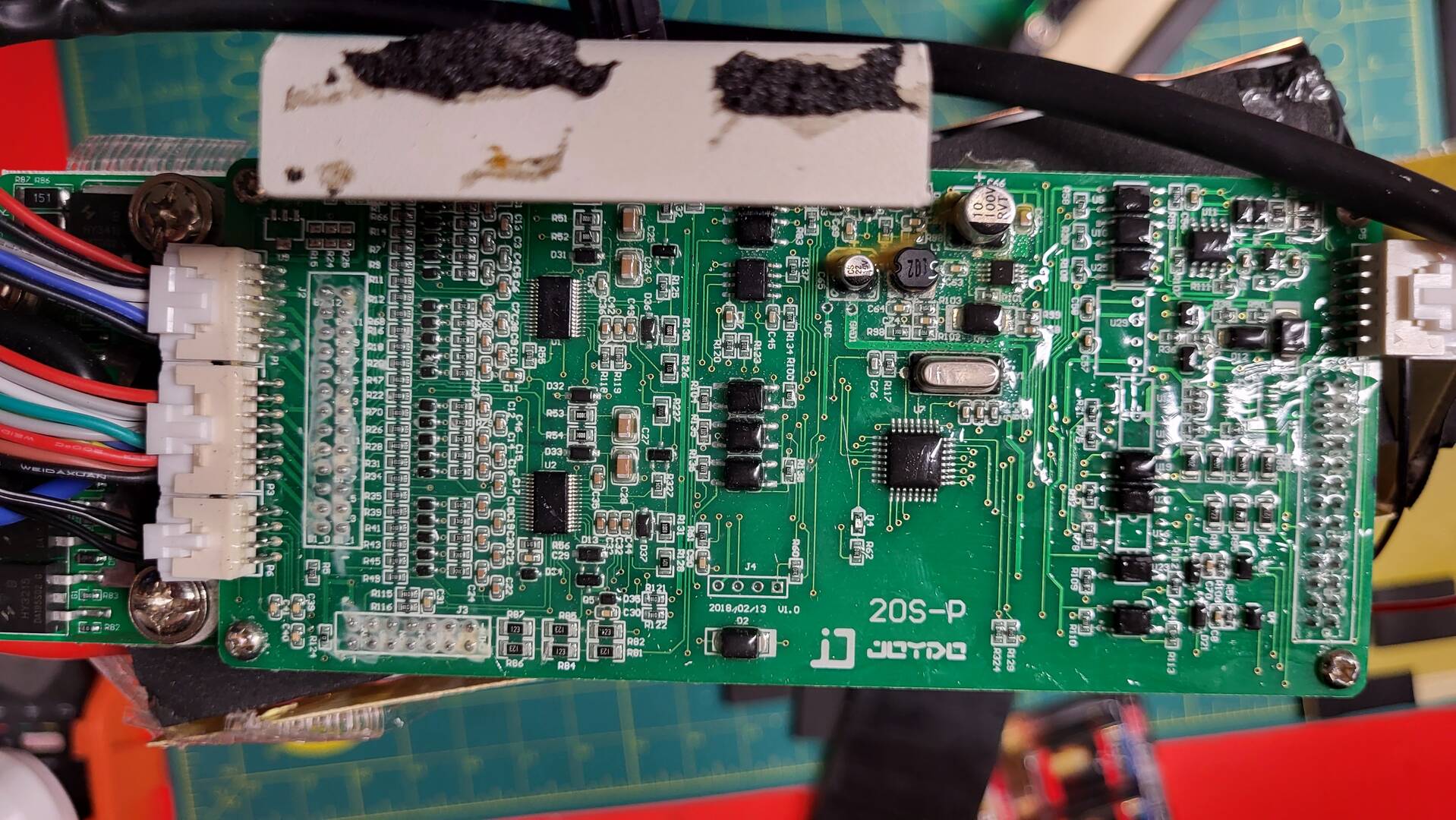

Die Marke / Modell vom BMS konnte ich nicht entziffern, ggf. kennt es jemand von Euch? Unter der Platine sitzt noch eine zweite.
Wie lange die Akkus bereits beschädigt sind kann ich leider nicht sagen. Auch den Vorbesitzer kann ich nicht fragen, da ich den Roller über ein Portal gekaut habe, ohne Möglichkeit diesen zu kontaktieren. Nur es scheint ja so, dass die Akkus voll gelagert wurden und dann Schaden genommen haben, richtig? Sonst wären ja nicht 2x4V = 8V zu messen.
Was meint Ihr, ist da noch etwas zu retten? Falls ja, wie würdet Ihr vorgehen? Die Zellen mit intakter Spannung für einen Neuaufbau verwenden? Was mich stutzig macht ist der auffällig ähnliche Defekt der beiden Akkus. Mag da das BMS ggf. auch seine Finger mit im Spiel gehabt haben? Und wie sieht es mit den anderen Zellen aus? Kapazitätsmessgerät / Innenwiderstandsmessgerät kaufen und schauen wie dessen Zustand noch ist?
Was lässt sich sonst zu dem Akku sagen?

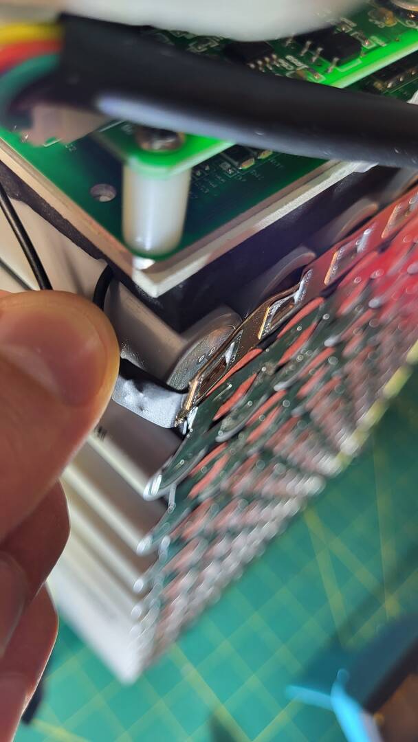

Bei einem Akku ist eine Zelle nicht korrekt verschweißt. Dürfte aber ja nicht das grundlegende Problem sein, oder? Bei jeweils 10Zellen parallel hätte der Akku einfach nur eine "unechten" Kapazitätsverlust, da das BMS dann 1/10 eher abschalten würde, da die 9 Zellen ja je eher leer sind, richtig?
Bei einer Sche stehe ich ebenfalls auf dem Schlauch, wo ist das ein 20S11P Akku? Das sind doch nur 10 Zellen parallel und keine 11?!
Hänge mal einige Fotos zu den Akkus an, ggf. kann damit ja jemand etwas anfangen.

Deine Spannung en sind immer 2 Zellenblöcke in Reihe sind immer 2 Zellen, du musst aber die Einzelspannungen anschaust..
Ich würde als erstes die Zellen mit kleiner Spannung laden.
Mit ganz geringem Strom, solange sie unter 1,5 V pro Zelle sind, max20 mA pro Zelle besser nur10 mA. Natürlich den ganzen unteren Block in Reihe laden das kann Tage dauern Ab 15 v pro Zelle mit 30 mA. Bei ,/2,5 V einen Tag Pause. Dann bis 3 V mit 50 mA immer pro Zelle.
Dann müsste der normale Laderfunktionäre tut er aber nicht, weil die obere Hälfte ja voll istdu brauchst dazu ein Labor netzteil.
Jap unter Beobachtung wie Carlos geschrieben hat es g....ibt allerdings mache BMS wenn sie einmal eine Unterspannung erkannt haben lassen die sich nie wieder Einschalten aber das Merkst ja sehr schnell und wenn das alles gar nichts bringt vielleicht aus den 2 Akkus einen machen

Moin, ich stimme carolus 100% zu. allerdings achte ich sogar beim laden mit nem Labornetzteil drauf, wenn die ampere immer schwankt beim laden, fliegt der Akku raus. Ist mir lieber. Habe als Neuling schnell gelernt, nicht im Wohnzimmer das zu machen. :smiley:
Das lose Band solltest du auf jeden fall vorab punktschweissen, dann kann das BMS auch richtig arbeiten (thema balancing und Überwachung).
Wenn eine Zelle unter dem xy Wert ist , kannst haben, das das BMS die Masse sperrt. Dann hast das Problem auch.
Ich würde folgendes machen
  1. Band schweissen
  2. den oder die Stecker am BMS abziehen, die zu den einzelnen Blöcken gehen!
  3. Alle zellblöcke manuell sanft nach carolus Anleitung laden
  4. Akkupack 1 bis 2 Wochen ruhen lassen
  5. alle einzelnen zellblöcke erneut nachmessen.
  6. alle einigermassen gleich? BMS anklemmen und testen gehts nicht, dann BMS gegen ein universelles tauschen (ab 35 euro)
  7. Einzelne Blöcke stark unterschiedlich? Dann hast schon mal die defekten Akkus aufgespürt
Einziger Schwachpunkt, ich weiss nicht wie dein Akkupack aufgebaut ist. 2polige Ladebuchse? nur ein 72v Ausgang oder mehr zb 5v 12v usw? das ist aber erst für n Austausch vom BMS wichtig

Du kannst ja einzelne Zellen überhaupt nicht Laden ohne den Akku auseinander zu nehmen. Also mußt Du alle parallel geschalteten Zellen auf einmal Laden. Wenn es ein 10P-Akku ist, kannst Du den gesamten Ladestrom also 10mal so hoch einstellen, wie oben vorgeschlagen. Allerdings solltest Du die Zellen beim Laden unbedingt überwachen (Temperatur!), wenn sich da etwas über handwarm erhitzt - sofort unterbrechen! Wenn einzelne Zellen gar heiß werden, würde ich das Pack entsorgen. Wenn Du versierter Bastler bist und ein passendes Punktschweißgerät hast, kannst Du auch einzelne Zellen austauschen. Ist aber viel Fummelkram und Arbeit und es wird immer wieder zu Schiefständen (Debalancing) kommen, weil die Zellen nicht zusammenpassen.
Einen Versuch mit langsamer Ladung der einzelnen Blöcke ist es Wert - aber eben gut Überwachen den Prozess!

Wenn würde ich versuchen aus den zwei Akkus einen zu machen. Beide Akkus sind ja genau zur Hälfte nicht in Ordnung, bzw. haben bei fast genau der Hälfte der Zellenblöcke Blöcke mit zu geringer Spannung. Optimal wäre natürlich, wenn beide wieder vernünftig laufen. Dann hätte ich in meinem Roller knapp 6kWh - schon nicht schlecht.

Es macht durchaus Sinn jede Zelle einzeln zu testen, da der Zustand nicht bekannt ist.
Anhand der Spannung kann man schon mal sehr grob aussortieren (ist aber nicht immer aussagekräftig), aber dennoch sollte der Innenwiderstand und die Kapazität jeder Zelle geprüft werden. Anhand der Ergebnisse kann man dann entscheiden ob sich die Weiterverwendung lohnt.
das sehe ich ziemlich anders. ich habe um die 40 pedelec Blöcke in der Hand gehabt, die allermeisten zellen verhielten sich innerhalb eines Blockes gleich. Ich teste die Blöcke IMMER als ganzes mit einem extra angeschlossenen BMS, ich benutze einfache JBD (SZLLT) BMS mit BT dafür, 30 bis 40 Euro. Mittlerweile weiss ich auch, wie man bei diesen BMS die Stufenzahl ("s") umprogrammieren kann, innerhalb gewisser grenzen.
Sehr vereinzelt gibt es mal eine schlechte Zelle, die meisten fallen durch geruch oder korrosion auf, spätestens beim Entladen zum Kapazitätstest fällt die Stufe dann mit geringerere Kapazität (es fehlt ja eine ganze zelle) auf. Neuerdings baue ich die aus und schalte eine ersatzzelle parallel, mein erste 7s 2*(6p) läuft jetzt so im Versuch.
Es gibt noch einen wichtigen Grund, warum man die Zellen nicht auseinanderreisst: Häufig entsteht beim Trennen der Punktschweissverbindung der Nickelverbinder ein Loch (am Minuspol) ... Womit die Zelle Schrott ist.
Also, teste als ganzes, und schau erstmal, wie sich das verhält. Und wenn die zellen gut sind, Ist das auseinanderreissen, wenn man es gemacht hat, vollkommen nutzlos und riskant gewesen.
Ich will nicht sagen, dass das Risiko null ist, aber ich mache ALLES einfach im Keller.
Dabei ist zu berücksichigen, dass beim Hochziehen "Tiefer" Zellen ( oberhalb 1 V bis 2,5 V) ja kaum Kapazität drin ist. Was immer die Zelle macht, es ist ja kein heisser Raketenstart.
Und wenn man dan sieht, das 50 Zellen nach dem Tröpfelladen 2,5 V erreicht haben, mit einer Differenz unter 50 mV, dann weiss man dass sie alle (wahrscheinlichst) heil sind, denn wären sie nicht heil, kriegt man sie garnicht so hoch.
Dass man dann beim ersten Volladen etwas genauer hinschaut und jetzt nicht gerade eine 10 h ladung macht, ist logisch, aber das kann man dann auch mal im Sommer draussen machen. Ich habe ALLES IMMER im Keller geladen. Allerdings auch regelmässig mal nach den Spannungen geschaut. Will sagen, 4-6 mal bis voll. Solange alle zellen praktisch balanciert sind, ist alles ok. Balancer ist bei solchen Aktionen IMMER ausgeschaltet.
PS: Ist für LiIon die zelle unter 0,5 V, lass es. Hat bei mir nicht einmal funktioniert.
