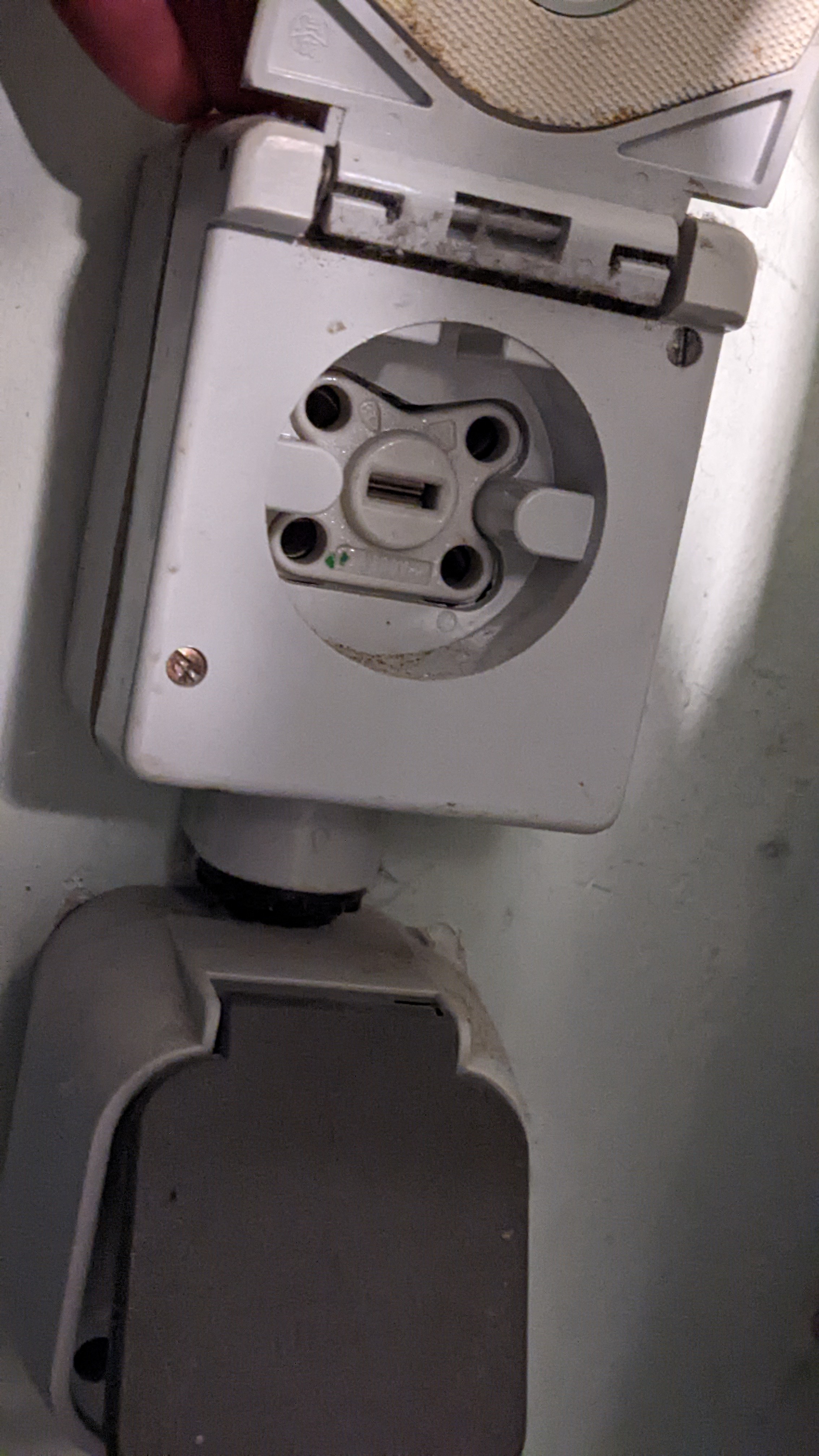

Oh, ja tatsächlich hat der HMS 1800 mit einer Phase nur 4 Anschlüsse, der HMT 1800 mit 3 Phasen hat 6.
Ich habe allerdings im Keller am ehemaligen Waschmaschinenanschluss wo ich die PV-Anlage eh anschließen wollte tatsächlich einen 3-Phasigen Anschluss liegen.
So eine Steckdose die aussieht wie ein normaler Schuko aber mit 4 Pinnen und einem breiten in der Mitte. Alle drei Phasen sind im Sicherungskasten mit je 16 Ampere abgesichert.
Was hätte ich denn dann da überhaupt für Vorteile mit den 3 Phasen? Oder bringt das allgemein mehr "Power" ins Hausnetz? Kann mir das jemand sagen?
Und wieso wäre ein Solis 2000W eher zu empfehlen wenn der doch nur einen MPPT hat also quasi nur einen Anschluss? oder sehe ich das falsch? :roll:
Dreiphasig bringt bei Balkon PV nix, für volles Dach gedacht.
