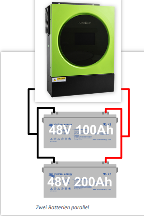

ich habe 2 x 48V fertige lifepo Akkus mit eingebautem BMS. Leider haben die unterschiedliche Ah einer 100 ah einer 200 ah - Darf man die nun parallel Schalten?

Woran willst du denn die Akkus anschließen, und wie?
@oliverso die würde ich an einen Masterpower Inverter anschließen. und wie? mit Kabel ![]()

Die Frage war natürlich, ob dein BMS mit dem Ladegerät kommuniziert oder nicht. Wenn nicht, und du einfach nur nach Lipo-Kennlinie laden lässt, sollten zwei Batterien parallel funktionieren.
Beim verbinden der Batterien solltest du aber wissen, was du tust.
ich habe keine Kommunikation zwischen Akku und Laderegler. Beim Verbinden müssen die Akkus auf genau gleiche Spannung sein oder was meinst du damit?
Ich hatte eher die Befürchtung, dass der "kleine" Akku früher "leer" ist weil er ja nur 100 Ah hat, beziehungsweiße mehr belastet wird als der größere?

Wenn die Akkus einmal zusammengeschalter sind, haben die beiden grundsätzlich die selbe Spannung.
Ob bei deinem Setup aber alles problemlos funktioniert, kann dir von hier aus niemand sagen.
