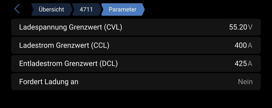

Gerade für den Fall ist die Kommunikation zwischen Ladereglern bzw. Wechselrichtern und den BMS der Akkus von Vorteil. In beiden BMS der Akkus definierst Du einen maximalen Lade-Entladestrom.
Die Laderegler begrenzen dann den Ladestrom so dass dieser Maximalwert in keinem Fall überschritten wird.
Im Normalfall wird die Summe beider Akkus kommuniziert.
Im Falle eines blockierten BMS nur der Wert eines Akkus.
Bei Victron sieht man die ermittelten Ladelimits unter Parameter
