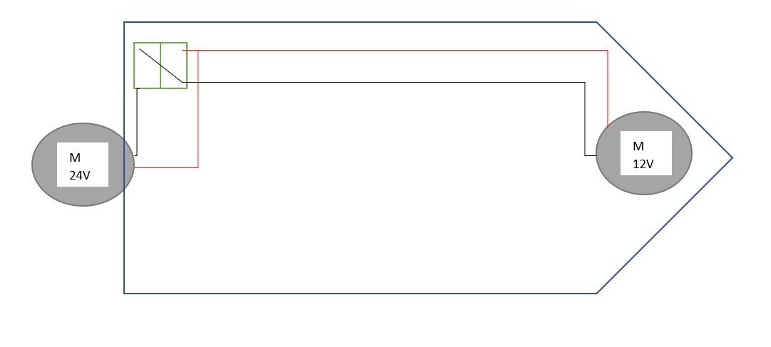

ich möchte an mein Boot ein 12V und ein 24V Motor betreiben.
Kann ich hierzu 2x 12v 100Ah in Reihe betreiben (mit LiFePo4 die auch für Reihenschaltung ausgelegt sind) und von einer der beiden Batterien 12V abgreifen für den 12V Motor?
Technisch sollte das ja möglich sein. Aber ist das für die Lifetime der Akkus OK?
Die beiden Accus würde ich im Heck zusammen positionieren und da den 24V Motor direkt anschließen (ca 1.5m Original Kabel). #
Die 12V würde ich mit einem 35mm² Kabel (ca 4m) zum Bugmoror legen.
Laden würde ich die Akkus zu Hause seperat mit einem, oder 2, 12V Ladegeräten.
Ist das möglich? Oder brauche ich dazwischen irgendwelche Sicherheits/Regeleinrichtungen? Oder ist das nix?
Danke
Hat mit Lifetime nichts zu tun.
Aber du erzeugst mit dem bugmotor ungleiche Ladungszustände der Akkus. Ich nehme an dass das nur ein geringer Anteil Laufzeit ist.
Wenn du dann beim Laden wieder gleich volle Ladung herstellt, geht's, aber du kannst nicht nur einfach in Reihe laden.
Und, wie du selbst schreibst, die Akkus müssen ausdrücklich für Reihenschaltung zugelassen sein.

Da ich bisher keine Aussagen, sondern nur rumgeeiere gelesen hab:
Ja, das geht problemlos.
Dass du mit getrennten Ladegeräten (oder einfach nacheinander) laden solltest hast du ja selbst erkannt.
Da die meisten 12v Lader mittlerweile Eurostecker haben, können sie auch keine verbundene Masse haben.
Falls doch, einfach messen. Aber das halte ich für unwahrscheinlich. Weshalb sollte man erst Potenzial trennen und danach dann wieder verbinden?
Ich würde jedoch allein schon aus Transportgründen einfach einen Schnellverbinder benutzen.
Du hast dann eben eine asymmetrische Entladung. Deine Entladeschlussschaltung solltest (musst) du auf den 12v Akku anwenden.
Ich würde die 12V Entnahme auch abwechselnd aus beiden Akkus vornehmen.

Was spricht denn gegen dein Ursprüngliches Vorhaben?
