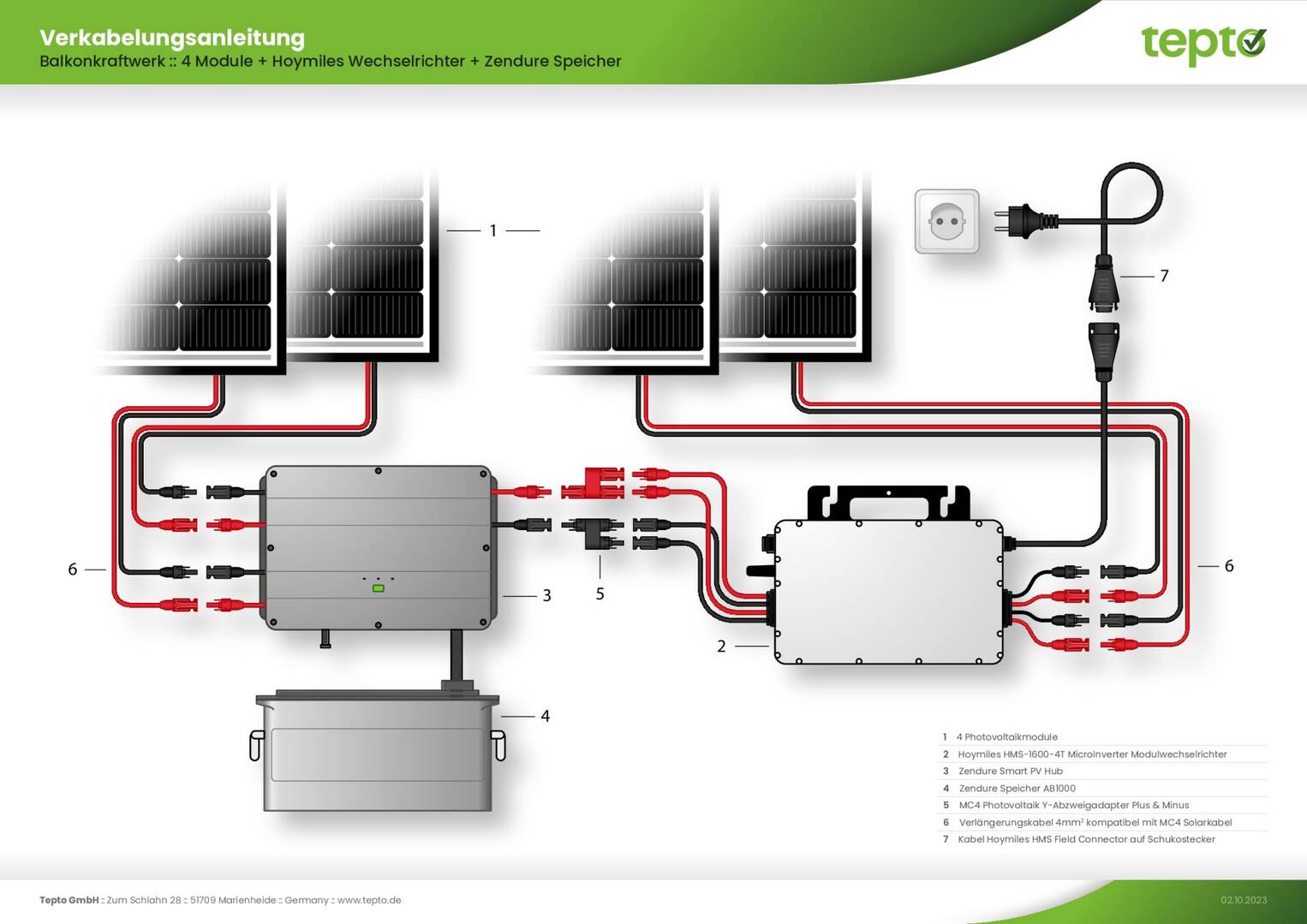

2kWp Balkonsolar + Zendure SolarFlow + 4 XL Module
Erste Post hier, also schon mal Moin Moin lange schon nicht mehr in einem Forum gewesen :slight_smile:
Ich komme direkt zum Punkt, ich möchte mir ein Balkonkraftwerk, mit ca 2kWp -2,2kWp inklusive eines kleine Zendure SolarFlow 1kW Zwischenspeichers auf meine beiden Balkone setzen. Brauchen tue ich davon nichts, ich habe einfach Bock auf das Projekt und möchte eine maximale ausbeute von meinem vorhanden Platz am dem Balkon. Meine Grundlast ist von Morgens bis Abends durchgehend 500-800Watt ca. Homeoffice sei Dank. Nachts ca. 100Watt.
Was ich mir bis jetzt so gedacht habe:
  • Hoymiles HMS-1600-4T
  • Zendure SolarFlow 1kw
  • 4 x XL Module 550W Solarmodul BiFacial JA Solar JAM72D30-550GB
Aufbau ist recht simpel, 2 Module in den HMS und zwei in den Solarflow, wenn Akku voll dann ab vom Solarflow in den HMS und mit 600 bzw 800W in die Schuko, sofern noch Sonne da ist. Wenn sonne weg, dann Akku.
Quasi so
Nun meine Fragen:
Passen die Module für den HMS und Solarflow von den Werten? Sollte ich lieber andere Module nehmen, gibt es da Empfehlungen, die preislich und qualitativ ok sind.
Was spricht gegen so große Module?
Meine Balkone sind ca. 5m auseinander, kann ich mit 4x 10m MC4 das einfach verlängern und auf einem Balkon nur zwei Module haben?
Sollte ich anwinkeln auf 60grad oder einfach im 90grad darauf, das würde die Montage und die Sicherheit natürlich deutlich erhöhen, sowei natürlich auch die Montage vereinfachen.
Habt ihr bessere Vorschläge? Komplett DIY habe ich noch keine Lust drauf.
Die Richtlinien für mehr als 2qm große XL Module gelten ja wohl nicht mehr für Balkonkraftwerke laut DIBt, sind da Probleme zu erwarten?
Hoffe auf euren Rat,
Cheers 2fast
Die Spannungen und Ströme der Module passen, auch bei starken Minusgraden, zu den beiden Wechselrichtern.
Weniger als 90° Anstellwinkel bringt natürlich einen wesentlich höheren Ertrag. 60° wären schon gut.
5 bis 10m mit Solarkabeln sind kein Problem bei Deinen Leistungen.
Rechtlich sehe ich noch keine generelle Freigabe von >2m2 Modulen. Hoffentlich bringst Du da nicht Meinungen mit Fakten durcheinander.
Auf der anderen Seite sollte es aber nur eine Frage von Monaten bis Jahren bis zur Freigabe sein.
Falls Du das als BKW anmelden willst, vorher klären ob und wie Dein Netzbetreiber den HM 1600 akzeptiert.

Hi @2fast4you,
welche Module sind es denn jetzt geworden?
Ich habe zwar schon eine Balkonanlage bestehend aus zwei Modulen und einenm Wechselrichter, allerdings überlege ich mir die bestehende Anlage zu erweitern. Ebenfalls mit dem Zendure SolarFlow.
Eine kurze Verständnisfrage noch von meiner Seite: ich sehe immer dass an dem SmartHub nur zwei Module zum Laden des Akkus hängen. Die Kapazität des Akkus kann man ja recht einfach erweitern. Allerdings frage ich mich, wie man es schafft mehrere Akkus mit zwei Modulen zu laden?
Moin, ich steige hier mal mit ein, weil es thematisch genau in mein Anliegen passt.
Mein Plan ist die Umsetzung der schematischen Darstellung aus dem ersten Post, allerdings mit einer 2KW Batterie.
Die Ausrichtung der Panels (2x450W) direkt am Solar Flow soll nach Südosten erfolgen, damit der Akku nach dem Nachtbetrieb wieder zügig aufgeladen werden kann.
Da die Sonne dann ja noch relativ niedrig steht sollen die Panels senkrecht am Zaun stehen, etwa 30cm vom Boden entfernt.
Die beiden anderen Panels werden quer am Balkongitter angebracht, geplant sind ca. 25Grad Neigung, Ausrichtung genau nach Süden. Allerdings hätte ich hier die Möglichkeit eines der Panels leicht nach Westen zu drehen, würde das in euren Augen Sinn ergeben?
Bisher habe ich ich die Zendure SolarFlow und ein Hoymiles HMS 1600 mit DTU.
Danke fürs Lesen

Ein freundliches Hallo ins Forum! Ich würde mich bei dem Thema mal gerne einklinken, da ich eine ähnliche Anlage plane.
Vorher möchte ich mich aber kurz vorstellen. Ich bin der Chris, bin in den 50igern und wohne am schönen Niederrhein. Das Thema Balkonkraftwerk verfolge ich nun schon seit einigen Jahren und möchte meine Anlage im Grunde genommen ähnlich planen wie "2fast4you". Die Anlage soll genauso angeschlossen werden, wie der TE es im Schaubild dargestellt hat. Allerdings möchte ich nicht so große Module verwenden und zunächst auch nur mit der Anlage ohne Speicher anfangen. Ich hoffe in der Zukunft auf weiter fallende Preise beim Speicher.
Konkret habe ich mir einige fertig zusammengestelle Angebote angesehen und hätte dazu gerne mal eure Einschätzung, ob die Komponenten auch gut zusammen passen, oder ob die völlig sinnfrei zusammengestellt wurden. Ich bin natürlich auch für weitere Vorschläge offen. Allerdings will ich mir die Anlage nicht komplett einzeln zusammenstellen. Das schließe ich für mich aus. Da nehme ich dann lieber einen gewissen Aufpreis in Kauf.
Ich bin insbesondere verunsichert, ob ich mir ein Angebot mit dem HM 1500 oder HMS 1600 suchen sollte. Der Nachteil, dass der Wechselrichter bei Drosselung am Eingang abriegelt ist mir bekannt, dürfte bei mir aber wohl vernachlässigbar sein, da alle Module auf unser Hausdach kommen und die gleiche Ausrichtung (südöstlich, ohne Verschattung) haben. Gibt es irgendwas zu beachten im Hinblick auf den Zendure Speicher und die beiden genannten Wechselrichter? Hat das irgendwelche Auswirkungen, dass der Ausgang des Zendure dann beim HM 1500 an einem MPPT hängt und beim HMS 1600 an 2 MPPTs?
Ich weiß viele Fragen, aber ich bin noch etwas überfordert bei der riesigen Auswahl von Angeboten.
Hier mal konkret die Angebote, die ich mir rausgesucht habe.
