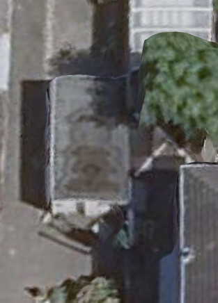

Moin, ich möchte meine Partyhütte im Garten (Flachdach) mit einer kleinen Anlage bestücken, die für die Versorgung von Gartenbeleuchtung, ab und zu mal die Grundwasserpumpe, Kühlschrank, ab und zu mal die Zapfanlage, Musikanlage und Licht genutzt werden soll.
Das ganze soll mit Nulleinspeisung wirklich nur für den Garten und der Überschuss fürs Haus genutzt werden. Fläche sind ziemlich genau 24 qm, wovon, wie auf dem Satellitenbild sichtbar ist, ein Teil von einem Baum verschattet wird. Allerdings könnte ich den Teil auch weitestgehend aussparen. Je nachdem, wie ich die Module anordnen würde :slight_smile:
Gehen wir mal von einer durchschnittlichen Grundlast von ca. 250 - 500 Watt aus. Je nachdem was grad läuft. Die Peaks kann die Anlage mit 2500W Ausgangsleistung auch locker abfangen denke ich. Hab hier jetzt folgendes Angebot entdeckt und bin eigentlich schon ziemlich begeistert. Was meint ihr?

im Hochsommer Teilverschattung kann dann schnell im restlichen Jahr eine komplettverschattung des oberen Bereiches ergeben. Insofern würde ich überlegen die Module dort nur flach hinzulegen und nicht zu befestigen- sofern die Windlast das zulässt, damit Du Erfahrungen sammeln kannst. Entsprechend auch viele MPPT verbauen um die Verschatunsgeffekte in der Stromproduktion zu verringern.

@david sieht nach einem 6m x 4 m Garagendach aus. Da wo der Baum steht ist Süden? Wie viele Panels hast du draufgebaut? (mit k2 Dome 10° süd würden da 6 Panels passen).

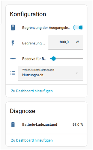

Meine Anlage läuft jetzt seit dem 27.06.2026, seit dem 02.07.2026 mit dem smart Meter aus dem selben Haus. Also mit Smartmeter kann man in der App auf eigenverbrauch stellen und er läd auch nix ins netz wenn man die einspeisesperre aktiviert. Der Speicher wird bis 99% geladen. Ist dann der Speicher voll wird max 800w ins hausnetz gespeist. Wenn nur bedarf von 500 ist dann auch nur 500. wenn allerdings dann 1500w Produziert werden, gehen davon 500 ins haus und 1000 in den Speicher und verschwinden dort da er bereits bei 99% ist… ?!?!? . Lt. smartmeter wird nix aus dem Haus in das öffentliche Netz gespeist…. mich würde interessieren was mit den 1000W passiert.
Gibt's auch noch einen Modus, der im Haus den Netzbezug mit der Batterie ausgleicht, aber bei Überschuss einspeist? Mit “Einspeisesperre” darf er wohl nicht einspeisen (sagt das Wort ja auch); er müsste dann also die PV abregeln, eine andere Möglichkeit sehe ich nicht…
Ja, wenn du die einspeisesperre abschaltet speist er in das öffentliche Netz.

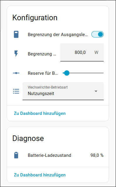

Sag mal, entlädt der Akku sich bei dir auch unterhalb des eingestellten unteren limits? Bei mir tut er das wenn er zum beispiel auf sechs% ist, statt den eingestellten zwölf lädt er den akku erst, wenn ich den limitregler bewege. Das Passiert aber nur, wenn der Verbrauch höher ist als die Solar Leistung. Also speziell morgens. Wenn er über nacht den Akku entläd und kein Solarertrag da ist, dann stoppt er bei den eingestellten 12% und es wird über das Netz bezogen. Der Akku wird auf 12% gehalten. Jetzt wird es morgens hell und es fließt von der Solaranlage strom. Der Verbrauch liegt bei 200W, es werden aber nur 40W eingespeist. Dann zieht er obwohl er schon bei 12% ist die restlichen 160W aus dem Speicher anstatt aus dem öffentlichen Netz.

App und Conow haben mittlerweile eine neuere Version, deswegen mal updaten, als Tip.

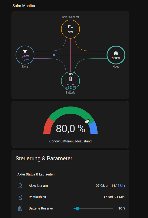

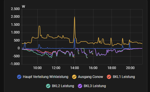

Tuya hast du ja schon installiert als Integration, dann ist es ratsam sich die Entitäten mal auf einem Dashboard anzeigen zu lassen. was ist interessant? Na die Leistungsflüsse, also mal life anzeigen lassen. Gemini hilft dir dabei und definier dein wollen. Bei mir ist das entstanden, allerdings, hat das auch ne weile gebraucht, bis ich wusste, was ich sehen will.
das sind so die aktuellen Infos, nun braucht man noch eine
Beobachtung.
da sieht man nun was aktuell läuft und Zeit/Leistung ein Diagram mit Aussagekraft.

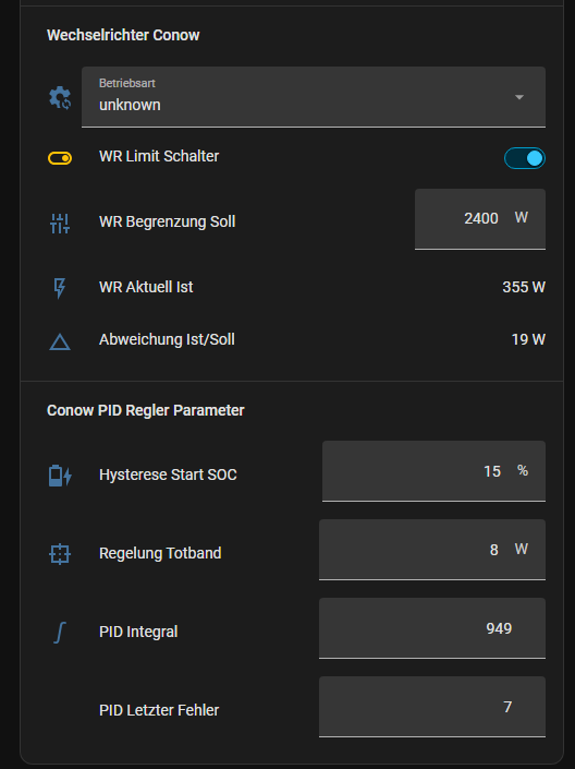

Ich habe eine eigene Automation er-gemini-et, teils aus Faulheit und Neugierde, was AI so kann.

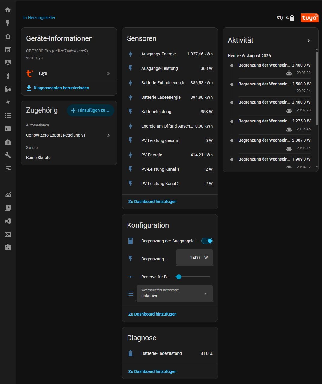

Da baut man sich die Helfer, die man so braucht. Ich bin den Weg einer PID Reglung gegangen, die alle 30sec abfragt, sich das Integral und den Restwert bastelt. Um im unteren Bereich des SOC Bsp.. am morgen kein Gezappel zu haben, zusätzlich eine Hysterese und ein Totband (Empfindlichkeit ) eingebaut, variabel !, versteht sich.
Im Hauptverteiler ist ein Shelly proEM3 verbaut, der via Shelly Integration im HA seine Werte liefert. Und hier kommt die App wieder ins spiel. Nur über die App ist es möglich deinem Conow zu sagen, welche IP dein Shelly hat und damit was bei dir so verbraucht wird. Wenn die Verbindung steht, bekommt (bei mir) die Conow IP internet verbot. Über die Tuya integration bekommt dann die App wiederum seine Werte via internet vom HA......also nicht so ganz Lokal. Allerdings nachdem der Conow auf den DIY Modus steht und du das Internet kappst, läuft die Regelung weiter in deinem Netz.
All das herauszufinden hat mich echt nerven gekostet, also nicht verzagen, einfach weitermachen.
