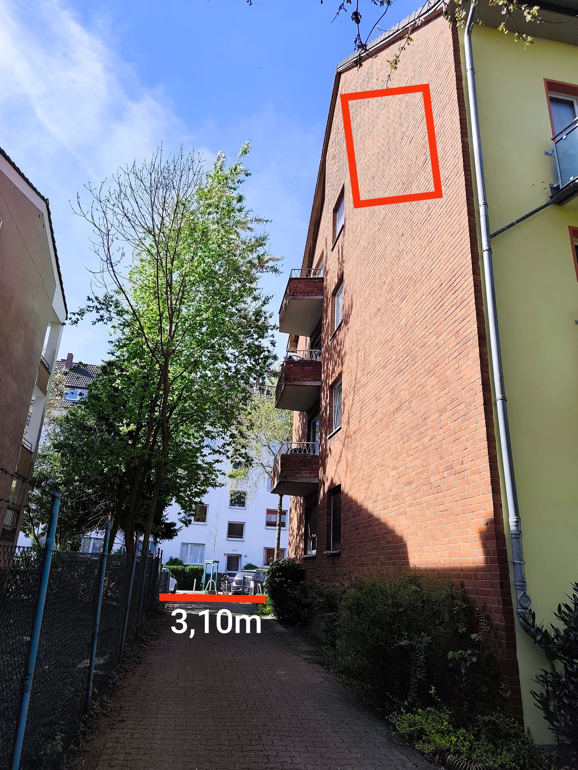

Ich plane ein 2kW Balkonkraftwerk mit Speicher (4x500W bifazial mit HM 1600+4T & Anker 2 Pro 1,6kW, 4MPPT) zu installieren. Allerdings wohne ich in einem Miethaus im Erdgeschoss mit Ost West Ausrichtung und hohen Bäumen im Garten.
Mein Vermieter ist allerdings sehr kulant und lässt mich die Paneele in 15m Höhe an der Südwand installieren. Verschattung sollte also kein Problem darstellen. (Daher die "..." im Titel :sweat_smile:)
Allerdings wohne ich in der Nordseite des Hauses - sprich ich muss an der Hauswand runter (15m) dann durch den Keller in meine Garage, wo ein Anschluss liegt der über meinen Zähler läuft (4mm², 16A Sicherung) Dort in der Garage sollten dann Speicher und Wechselrichter untergebracht werden... Also rechne ich mit ca 25m Kabellänge. Bei 4 Paneelen wären das bei 4 paar Kabeln a) fast 200€ b) ein relativ dickes Paket Kabel an der Außenwand (optisch unansehnlich - "dicker"Kabelschacht notwendig :see_no_evil_monkey:)
Jetzt die eigentliche Frage:
Macht es Sinn die Anlage in Reihe zu schalten um den Wiederstand zu minimieren und dann nur ein paar Kabel mit 25m zu legen?
Oder sollte man lieber in den sauren Apfel beißen und jedes Panel einzelnd verlängern? :face_with_peeking_eye:

Es hängt viel davon ab, wie du konzeptionell vorgehen willst. Wenn alle Module keinen Schatten bekommen, dann kannst du die alle in Reihe als String schalten. So reicht dann ein Leitungspaar. Deine Verluste sind so auch deutlich geringer. Du brauchst dann einen String-Wechselrichter, gibt es z.B. von Growatt.
An die normalen DC-Speicher lässt sich sowas aber nicht anschließen. Du bräuchtest dann einen AC-Speicher und du hast die Einschränkung, dass du nur 800W nutzen kannst, was du einspeist oder womit du deinen Akku lädst. Damit verlierst du einiges gegenüber DC-Lösungen, die z.B. die 2000 Wp direkt verwerten können, um den Akku zu laden.
Der Speicher ist eh in 1h voll. Verluste sind also vollkommen egal, wenn du den nimmst. Im Prinzip reicht ein 4x4mm² Kabel im 25er Alurohr die Wand runter, je 2 Panels parallel. Dann brennt der Speicher auch nich so schnell ab
Wesentlich besser wirds mit 2 x 2 Panels in Reihe, 4x6 Kabel, MPPT der Größenordnung 8048 und Batterie ab wenigstens 7kWh.

Modulbefestigung in einer Klinkerwand über dem Weg sehe ich als Thema. Wie macht man es und was passiert damit wenn du ausziehst? Was wenn dann deine Anführungszeichen von oben mal ein Problem werden

Die Befestigung wird tatsächlich Tricky. Ich werde auf der Rückseite der Wand (Dachboden ) eine starke Holzplatte montieren, durch diese kommen dann Gewindestangen durch die Wand nach draußen... Zur Montage ist ein kleiner Lkw mit Steiger vorgesehen.

Die Garagen sind im Keller hinter dem Haus - quasi rechts vom Bild 5m weiter... Und rund herum sind hohe Bäume.

Was ich machen würde: 2 Strings je 2 Panel. Ein 4x6 Kabel in die Garage. Dann entweder Laderegler + Batterie + offgrid-WR + Balkon-WR nehmen. Oder ein all-in-one Teil ohne Netzanschluss + 400W Balkon-WR. Beispiel Tewaycell 48 V 300 Ah 15 kWh All-in-One LiFepo4 Eingebauter 5-kW-Wechs
Mit diesem all-in-one reicht auch 2x6 legen. Knackpunkt ist, dass du deinen Verbrauch mit 2000W Panels nich komplett auffangen kannst

Mach uns doch einen einfachen Kabel Verlaufsplan. Wie schon von anderen angemerkt, brauchst du den HM WR nicht, da im Anker bereits ein WR verbaut ist. Das spart Geld und ändert ggfls. den Verkabelungsplan.
