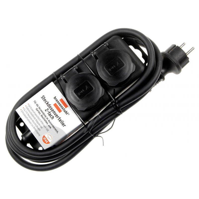

2er-Mehrfachsteckdose Outdoor für Balkonkraftwerk + Klimaanlage
spricht was dagegen ein Balkonkraftwerk an so einer 2er-Mehrfachsteckdose Outdoor von Brennenstuhl anzuschließen? Die zweite Steckdose der Leiste würde ich für meine Klimaanlage verwenden. Ich habe leider nur eine Steckdose auf dem Balkon und für beide Geräte (Kraftwerk und Klimaanlage) würde ich so eine Mehrfachsteckdose nehmen.
Wenn was dagegen spricht, würde ich mich über Eure Kommentare freuen.

Ich hätte Bedenken bezüglich der Wasserdichtigkeit, wenn die beiden Stecker eingesteckt sind. Da würde ich eine Montageart wählen, bei der die Dosen keinen Regen oder Spritzwasser abbekommen können.
Ansonsten keine Einwände.
Wenn das BKW produziert kommen 3,5A Einspeisung. Läuft die Klima gleichzeitig werden die direkt verfrühstückt.
Läuft nur die Klima braucht die wahrscheinlich ähnlich viel Strom wie das BKW einspeisen würde.

Grundsätzlich sehe ich keine Probleme. Aber einmal jährlich prüfen, ob Übergangswiderstände gering bleiben. Im Außenbereich korrodieren gerne mal die Kontakte. Da kondensiert ja gerne auch mal Wasser. Also Schutzkontakte von außen anschauen. Und mal einen 2000W Heizlüfter über ein Energiekostenmessgerät anschließen. Die meisten Geräte können die Spannung anzeigen. Die Spannung prüfen mit ausgeschalteten und eingeschalteten Heizlüfter. Wenn die Spannung max. 6 V einbricht, wäre alles noch in einem guten Limit.
Die Dose würde ich möglichst senkrecht montieren, so kann Wasser deutlich schlechter eindringen.
Die von dir angegebenen 6V Spannungsabfall sind bei 2000W Heizlüfter mehr als 50W Verlust.
Das ist viel Zeug und selbst wenn sich das auf Kabel und Steckdose irgendwie verteilt ist das ungesund.

Als Verlust an den Steckkontakten wäre mir das auch zu viel. Auf der Leitung wäre das OK. Aber wer schon mal einen 2W Widerstand nach einigen Minuten Betrieb angeleckt hat, der weiß wie unangenehm Brandblasen auf der Zunge sind.
Wenn wirklich 50W in der Steckdose verbraten würden, dann Feurio rufen und die Fenster schließen.

Das wäre auch noch ein guter Test: Heizlüfter mal 30min laufen lassen, dann Stecker rausziehen und Kontakte anfassen, ob die zu heiß geworden sind. Wenn man die nicht mehr länger anfassen kann, haben die über 50 Grad, das wäre zu viel.

Eine gute Lösung würde (imo) eine eigene Absicherung (kleiner Sicherungskasten, dicht, draußen?) der Klimasplitanlage beeinhalten.
Da sonst im Fehlerfall der WR eifrig liefert und die Klimasplit immer weiter machen würde, da keine Sicherung zwischen WR und Klimasplit vorhanden ist.
Die im Sicherungskasten im Keller bekommt im schlechtesten Fall dabei gar nichts mit, da über sie nicht viel fließt. (Teilstrom aus dem Netz, Teilstrom von BKW)
Das andere sind die Stecker:
Selbst gute(!) mit 2,5mm2 sind (oft) nicht für dauerhafte Ströme über 10A ausgelegt. Einfachere mit 1,5mm2 oder gute mit 1mm2 werden afair auch bei Klimasplit am Stecker heiß. Gute Stecker mit 1,5mm2 Leitungen gingen afair bei kleineren Anlagen(?).
Auch die Steckdosen sind oft nur für geringere Dauerlast geeignet. Bei guten steht es dran.
Wer also einen Elektriker als Freund hat, sichert sich das Ding mit einer extra Sicherung ab oder so, oder klemmt das BKW an einen anderen Schaltkreis mit anderer Sicherung.

1,5mm2 hat die Leitung der Mehrfachsteckdose.
(Steckdosenverteiler IP44 2-fach schwarz 2m H07RN-F 3G1,5 | brennenstuhl®

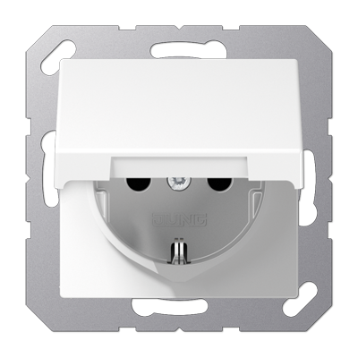

Kannst Du die Steckdose nicht pimpen und innerhalb der Dose einen Festanschluss realisieren? Dann entfielen die Federkontakte der Steckdosen.
Steckdose pimpen heißt auszutauschen? Durch eine bessere?
Würde diese hier passen? (passt zu meinem Schalterprogramm):
Und "Festanschluss" heißt die Kabel vom BKW und der Klimaanlage "direkt" am Stromkreis/Kabel hinter der Steckdose zu verbinden ohne die Metallstecker der Steckdose zu nutzen? Also sie sozusagen zu "überspringen"?

Festanschluss heißt die vorhandene Steckdose demontieren und eine Aufputzabzweigdose zu setzen (lassen) und dort drinnen gut geschützt gegen Wasser und anderes Unbill die Anschlüsse zwischen BKW / Klima und dem Netz herzustellen.
