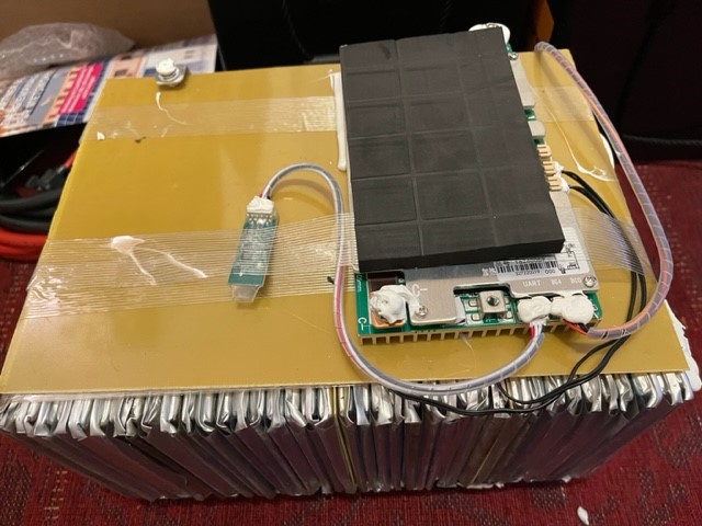

Hallo an alle, bin auch gerade über diesen shop gestolpert, weil ich nächste Woche solche LiFePo4 3,2V 280AH Zellen bestellen möchte.
Und Batteryzone hat die selben wie auf aliexpress für nur ca. 20€ mehr. Dachte es wäre evtl einfacher wie über Aliexpress
Hat jetzt schon einer von euch bei Batteryzon.de bestellt und kann mir was dazu sagen? Oder doch einfach bei Aliexpress / alibaba bestellen?

ich habe bei Batteryzone.de je 2 Stück 12V 100Ah und 2 Stück 12V 200Ah bestellt.
Lieferzeit sind rund 30 Tage aber dafür Zollfrei.
Das verbaute BMS kann sogar Bluetooth und auf dem ersten Blick taugen die Teile was.
Jetzt das ABER...
Die 200Ah Teile sind so fett, dass die nicht in den dafür vorgesehenen Ort passen und so in geheimen hatte ich dann eh vor, die Akkus zu öffnen und die Zellen (mit BMS...) nackt in den Schrank zu stellen.
Dank Youtube hatte ich ne klare Vorstellung, wie das innen etwa aussieht aber tja... meiner ist aber anders:
in meinem 200Ah-Akku sind zig kleine Flachmänner Pouch-Zellen verbaut und nicht 4 oder 8 grosse klötze (Zellen...) Ich habe sie nicht gezählt aber es sind ne Menge.
Gemäss Aufdruck und dem BMS sind es 4 Zellen aber sind wohl eher 4 x 10 Pouch-Zellen da drin.
(Beispielbild...)
Ist Euch sowas schonmal begegnet?
Ist das ein Grund zum meckern an den Hersteller oder sind die technisch okay?
Danke für Eure Hilfe!

Was für Batterien hast du denn bestellt? LiFePo4 oder LiIon?
Oh... hätte ich erwähnen sollen, dachte das war gegeben durch den Thread...
Es sind alles LiFePO4
ich habe das Ding ja eh zerlegt, daher gibts mal n Foto vom extrahierten Inhalt:
Ich mache trotzdem weiter wie geplant.. der andere wird auch geöffnet, ausgeweidet und dann erstmal zusammengeschaltet
So passen sogar 4 von den "Blöcken" an den geplanten Standort... schön kompakt und sauschwer ![]()

Ich weis ja nicht wie die normalen, blauen LiFePO4 Zellen von innen aussehen, ich könnte mir vorstellen das da genau diese Folienstapel drin sind ...
Der ältere Bericht hier sieht aus wie bei dir: https://www.youtube.com/watch?v=hB5ml_OouO4
Aber da scheint das gleiche drin zu sein: https://www.youtube.com/watch?v=O35oQLP0ch0
Die haben halt kosten gespart und das Gehäuse im Gehäuse weggelassen. Ist ja als 12V / 12.8V verkauft worden und somit passt es wohl.
Auch wenn scheinbar viele andere einfach 4 x 3.2V Zellen in ein Gehäuse stecken.

danke für die Videos, spannend.. so brauch ich die nicht zerlegen
(hätte ich eh nicht gemacht...)
Ist noch spannend, dass die Zellen sich nur aufblähen, wenn man sie halt quält oder das BMS mist baut. Letztendlich also immer irgendwie ein thermisches Problem.
Also, ich habe jetzt mal von dem ersten Akku-Block die Innenwiderstände gemessen, der im Schnitt bei 0.56mOhm lag - BMS war aber angeschlossen.
Ich habe aber nicht durch das BMS gemessen sondern an den Zellen direkt. Da aber nicht jede der 40 Zellen einzeln sondern nur ab Sammelschiene - also je die paralellgeschalteten 10 Zellen.
Vermutlich ist das alles okay so... Der zusammengeschaltete Block wird eh nicht über 100-150A belastet und mit max 25A geladen also alles Stressfrei.
Wenn der Stromhunger steigt, mach ich halt nochmal so n Kasten mit 2 Blöcken und dann gehe ich auf 48V oder es wird paralell betrieben. Das werde ich dann sehen.

Wenn die Kiste fertig ist, wird ne weile kritisch beäugt - aber unterm Strich ist der Laden okay.
- Lieferzeiten sind mit 3-4 Wochen okay und auch so kommuniziert.
- ermittelte Kapazität der zuvor bestellten 2 x 12V 100Ah-Batterien entsprechen der Beschreibung
- Die verbauten BMS haben Bluetooth (steht so nicht auf der Homepage, also n nettes AddOn)
- Die beiden 200Ah-Akkus, die ich nun zerlegt habe, bekam ich versandkostenfrei geliefert.
-> also wenn die 200Ah- Teile ne Weile durchhalten und nicht murren, dann beschaffe ich davon noch ein paar für andere Projekte und nochmal 2 Stück für mich
