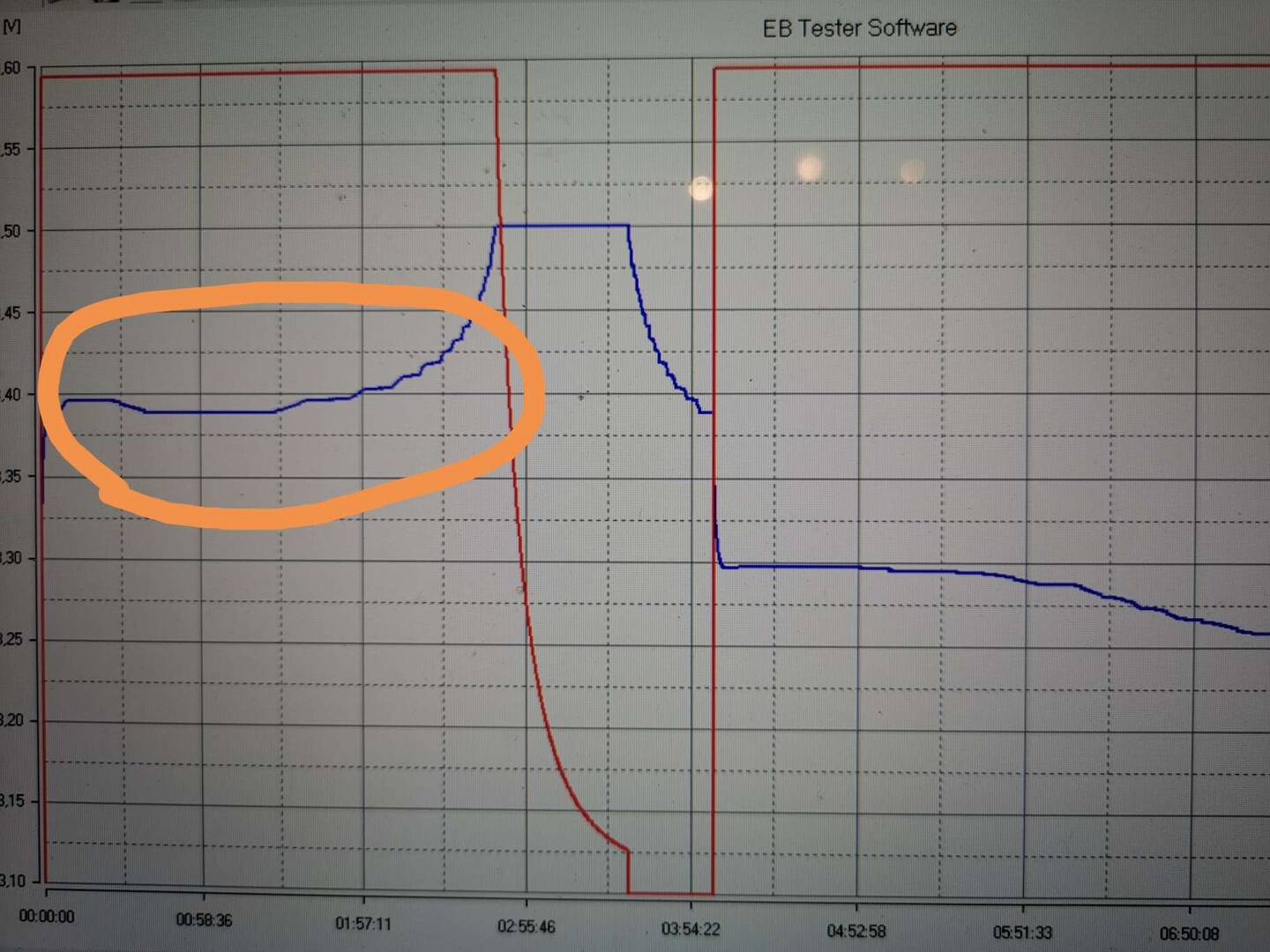

Klar sind die Kurven von LFP flach, aber fallend beim Laden?
Habe ich mit meinem Gerät und meinen Zellen mehrfach beobachtet. Wie kommt das wohl?

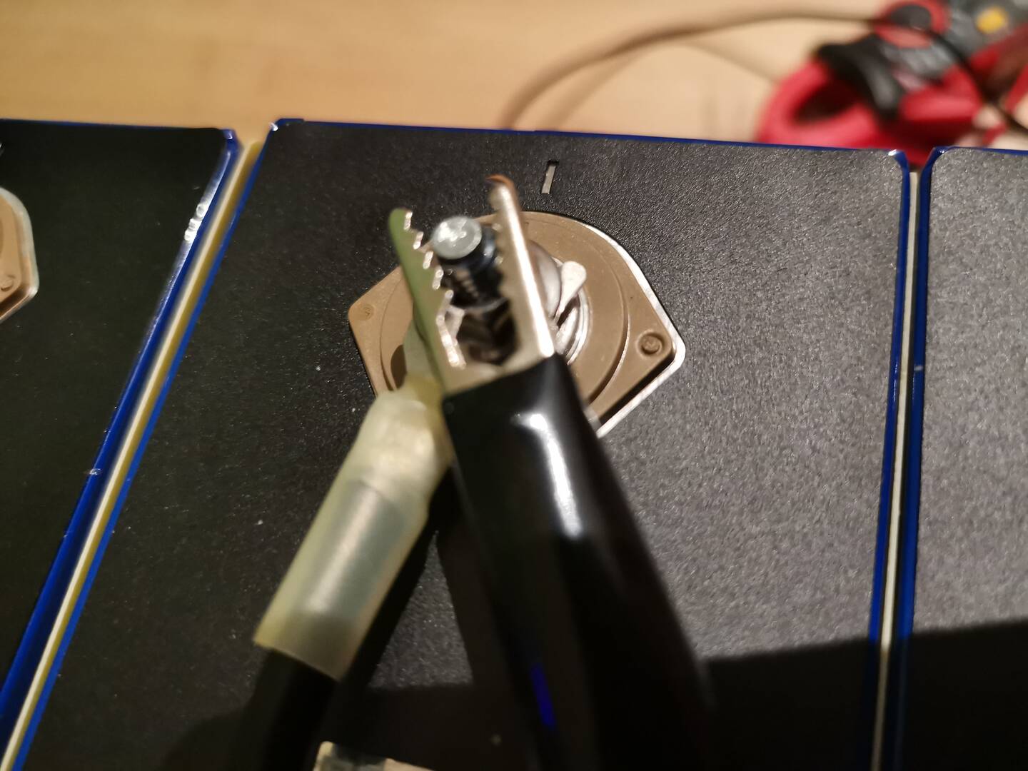

Hast du die Messklemmen direkt an die Batterieklemmen gesetzt, oder einfach irgendwo auf Busbar oder Kabel geklemmt? Die Messung muss so nah an der Batterie stattfinden wie nur irgend möglich.
Leitungen mit Kabelschuhen versehen und mit 4 Nm festgedreht. Drüber am Stift der noch nicht seriell verschalteten bzw. einzelnen Zellen die Krokoklemme.
Ich würde mir da nicht zu viele Sorgen machen. Messfehler, Kontaktfehler, Fehler vom Messgerät, Kabel locker... alles möglich.
