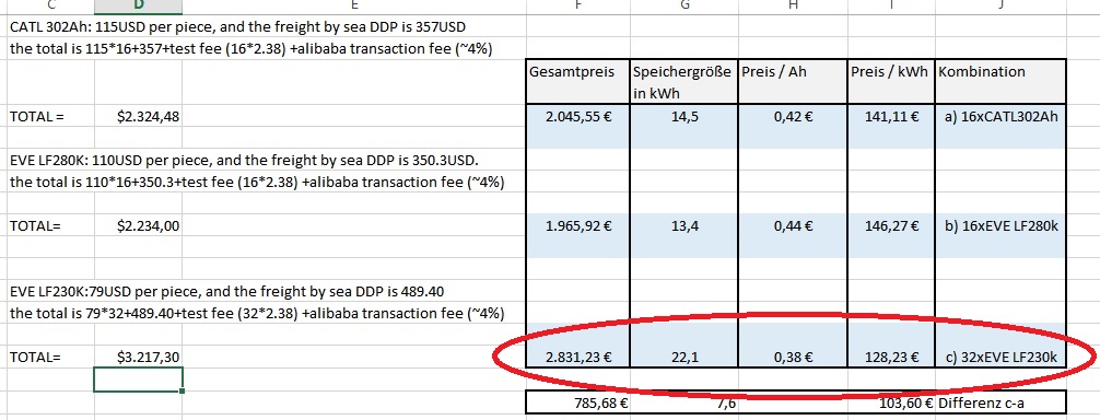

Ich habe mich im Februar für 32x 230Ah (anstatt 16x 302Ah bzw. 16x280Ah) entschieden, einfach weil der kWh-Preis da am günstigsten war.
(bestellt bei Docan nicht bei Basen)
Ich hab mir also (z.B. Vergleich von a und c) die Frage gestellt: Machen 22,1kWh anstatt 14,5kWh überhaupt noch Sinn und wenn's genug SInn macht, wieviel mehr kosten mich dann die zusätzlichen 7,6 kWh. Jede zusätzliche kWh hat mich da eben nur 103€ gekostet.
Zudem werden die parallelgeschalteten Zellen nur mit dem halben Ladestrom belastet. Das könnte sich positiv auf die Zyklenzahl auswirken.
