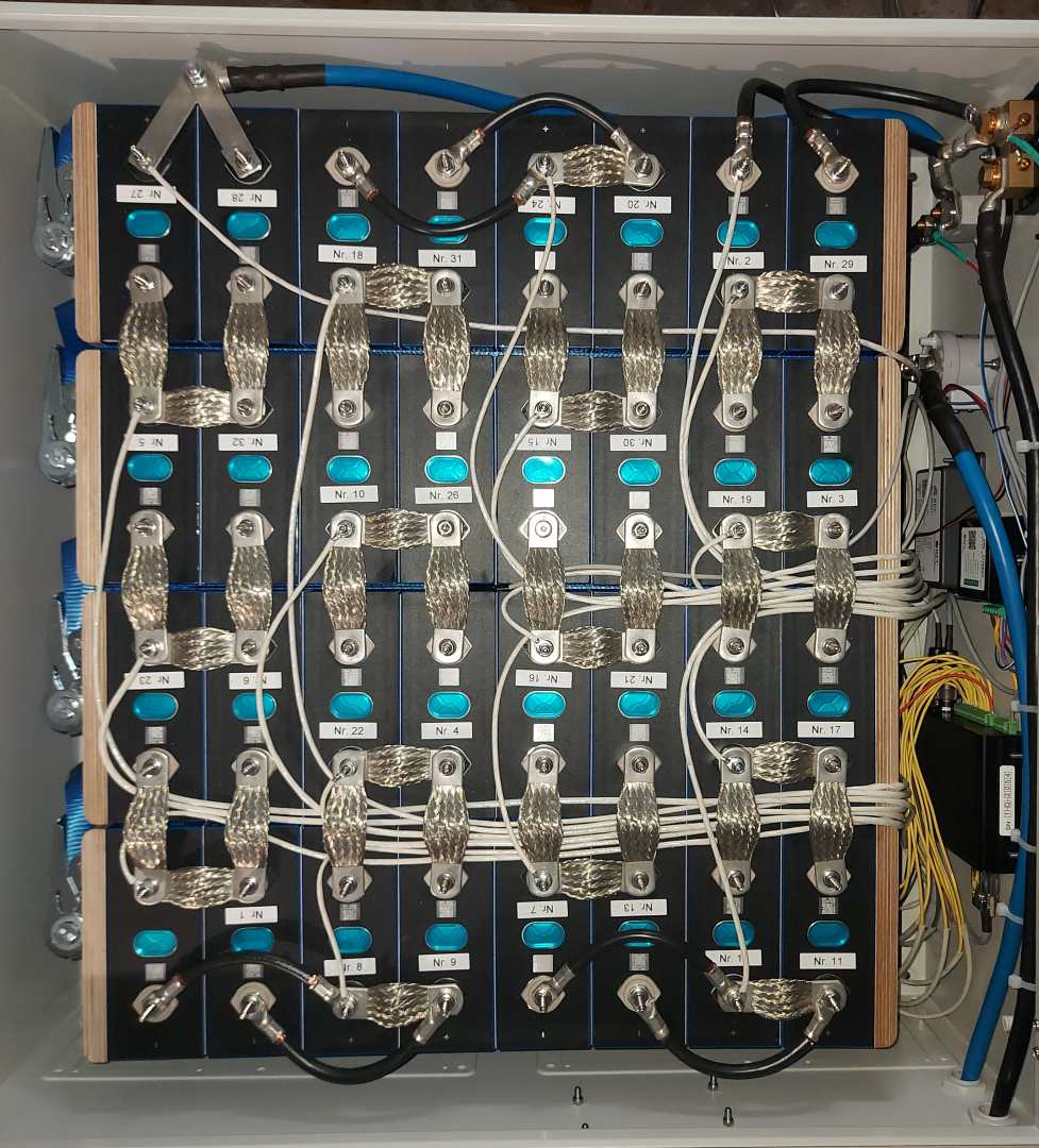

Ich denke an dieser Stelle ist der Threads besser. Ich besitze ein 2p16s System mit einen 16s BMS von REC und einen Multiplus 2 48/5000. Nun rüste ich 16 280 Ah nach und gehe mit zwei weiteren Multiplus dreiphasig. Geplant ist das als 3p16s um das BMS weiter verwenden zu können. Wenn die Multiplus laufen (E-Auto) können dann schon einmal Ströme von über 200 A über die Batterie laufen. Auch beim Laden mit im Endausbau 3 MPPT von zusammen max. 300 A wäre das so. Ist das mit den normalen Busbars noch handhabbar? Sollte ich sie Doppeln? Hat da jemand Erfahrung?

Auf die Frage: Mir sind Ströme bis zu 300A einfach zu groß. Ich begrenze je MP2 auf 70A laden/entladen - und mehr als 16S2P ist nicht meine Liga. Fühle mich da auch bei den zu verarbeitenden Querschnitten "wohler", da man noch normale Biegeradien hinbekommt.
Für entsprechende Busbars im Zweifelsfall mal auf aliexpress nachschauen - dort gibt es "explizit" Busbars zumindest für 2P-Systeme, die bis 300A ausgelegt sind.

Ich habe 2p16s so verkabelt, dass jedes Pack seine eigenen Busbars hat, so kommt es nicht zu hoher last.
So würde ich das dann auch mit 3p machen
Mit den Strömen hast du recht, im Idealfall fließt zwischen den zwei parallelen Zellen kein Strom. ABER, ein 16S3P würde ungefähr 300kg wiegen. Es ist egal wie du sie dann verbindest, handlich ist das nicht. Auch das Maß von 1,2x0,8m erinnert eher an einen großen Couchtisch, als an einen Akkupack. Diese sind meist eher in die Höhe gebaut, bzw. stapelfähig. Auch wenn es kein Spaß macht jeweils 100kG aufzustapeln.

Ganz herzlichen Dank für die Diskussion! Habe etwas Zeit gebraucht. Das Gewicht ist nicht das Problem. Die Zellen sind je zu 16 in einem Regal, drei übereinander. Das Regal ist aus stabilen L-Stahl aufgebaut, vierfach kräftigst an der Wand verschraubt und mit den 4 Füssen auf stabile, breite Stahlronden auf den Betonboden aufliegend. Den Tip mit den 300 A Busbars habe ich aufgenommen. Entsprechend plane ich je 3 Zellen parallel zu schalten und diese 3er Packs dann mit 300 A Busbars zu verbinden. Da bei 16 Zellen je Regalreihe das Ganze nich in Dreierpacks aufgeht werde ich die Reihen untereinander mit flexiblen sehr kräftigen Kupferkabeln verbinden. Das sind dann ja immer 2. Die Anschlüsse an die enstprechend dimensionierten Kupfersammelschienen für das Gesamtsystem erfolgen direkt über den jeweiligen Pol der letzten Zellen. Da sehe ich den Schwachpunkt. Den an diesen Verbindunsgpunkten liegen defintiv bei den von mir geplanten 3 Multiplus 5000 3.500 W x3/50 = 210 A im Volllastbetrieb an. Auch das Biegen der Schienen ist nicht ganz trival, habe ich aber schon gemacht und geht einigermaßen.

Nur nochmal als Hinweis oder für mich zum Verständnis: Du wirst ja jede Etage als ein eigenes "Pack" bauen müssen / wollen, die Du im Anschluss in Reihe schaltest. Die Verbindung zwischen den Etagen erledigst Du mit entsprechenden 70mm^2 oder 2*50mm^2 - was auch immer Dir da vorschwebt, oder?
Und da sich 16 so schlecht durch 3 teilt, wirst Du (Annahme), 2 * 3p6s und einmal 3p4s bauen (und Verspannen), oder? Und diese dann etagenübergreifend mit den oben angesprochenen "armdicken" Kabeln verbinden, dann im Anschluss das BMS dazupacken. Somit dann auch kein Couchtisch, sondern eben doch Turmbau zu Babel :wink:
@sledge: Turmbau trifft es. Ich plane allerdings einen Pack gleichmäßig verteilt über 3 Regalreihen. In jeder Reihe 16 Zellen. Jeweils 3 Zellen parallel, alle 16 "3er Packs" dann in Reihe mit den 300 A Busbars verbinden. das hätte den Vorteil, dass ich mein REC BMS mit 16 Anschlüssen nur von 560 Ah pro Pack (habe derzeit ein 2p16s System) auf 840 Ah umprogrammieren muß. An beiden Enden des über die drei Regalböden verteilten 48 Zellen-Packs dann direkt je ein kräftiges Kupferflachband als Sammelschiene. Aufgrund der ungeraden Anzahlen werden zwischen den 3 Regalböden jeweils ein 3-er Pack getrennt und mit zwei 70 qmm Kupferkabeln verbunden werden. So der Plan.

Mir ging es eher um den Aufbau der einzelnen Etagen. Auf jeder Etage 16 Zellen bedeutet, dass Du auf jeder Etage ein 3P-Pack aufbrechen musst und mit den 2 * 70qmm Kabeln verbinden musst. Mit der von mir in den Raum geworfenen (und mehr ist es nicht) Aufteilung auf 18 Zellen unten, 18 Zellen mitte und 12 Zellen oben (also von der Packung her 3P6S, 3P6S und noch 3P4S) kommst Du zu gleichen Ergebnis, hättest oben das leichteste Pack (was nicht unangenehm ist) und musst nur mit jeweils einem 70qmm Kabel die Etagen verbinden.
Für Dein BMS bleibt es von der Zielkopnfiguration her gleich, da Du in jedem Fall 16 Packs mit je 3 Zellen hast.
Liegt einfach daran, dass ich ein 3P-Pack nur ungern über eine Etage aufteilen möchte, sondern innerhalb eines solchen Packs die Verbindungen sehr kurz halten möchte, damit alle 3er Packs gleichwertig sind - das war mein Gedankengang ;-)
@sledge: Jetzt wird's auch mir klar. Leider ist das Metallregal so konstruiert, dasss nicht mehr als 16 Zellen nebeneinander Platz haben. Aber das mit den Kabeln über die Etagen sollte gut machbar sein.
