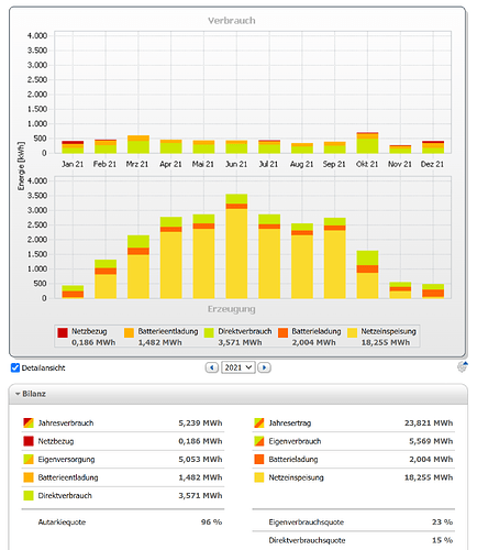

Ich habe 2018 mir eine 20,7 kWp Solaranlage aufs Hausdach (45° Süd) Garage & Carport (0° flach Aufbau) mit einem SMA STP 20.000 als PV und einem SMA Sunny Boy Storage 5.0 mit BYD B-Box HV 10.2 verbauen lassen. 2019 habe ich dann nochmals ein Garagenvordach DIY mit 5x325W Modulen (0°) sowie meine Südfassade mit 20x 325W Modulen (90°) DIY erweitert welche jeweils an einem SMA SB 1.5 & SMA SB 5.0 hängen... Somit habe ich etwas über 28,5 kWp mit 10kwh Speicher...
Das Haus ist ein Mehrfamilien Haus mit 3 Stockwerken, wovon 2 Stockwerke vermietet sind, und ich selbst eine ca. 80m2 (DIN) 105m2 (Bodenfläche) Maisonet Dachwohnung bewohne.

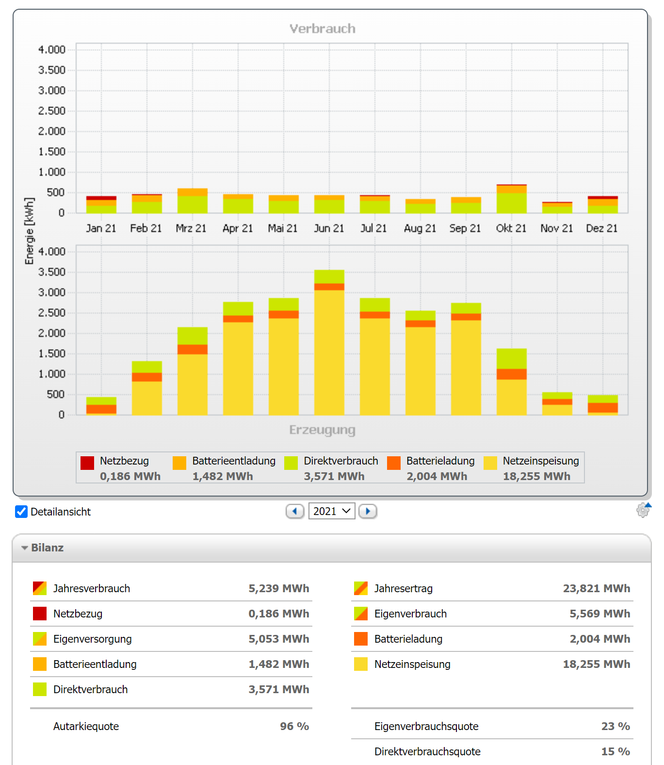

Mit dieser Anlage habe ich bisher nun für mich selbst etwa 98% Autarkiegrad erreicht, Meinen Strom habe ich bisher nicht meinen Mietern angeboten aufgrund der für mich undurchschaubaren Gesetzeslage. Seit 2019 habe ich mit einem Model 3 und 2021 einen VW E-Up meinen Fuhrpark auf E-Antrieb umgestellt, welche beide mit PV Überschuss mit einer OpenWB Wallbox geladen werden.
Ich habe Andreas Youtube Kanal in der Vergangenheit sporadisch verfolgt jedoch ohne große Aufmerksmkeit. Richtig aufmerksam bin ich auf ihn geworden durch sein Heizungsvideo mit Klimaanlagen. Für mich waren die Klima anlagen stehts zum Kühlen und das als Stromfresser geläufig, das Video hat mir genau den Weg gezeigt der mir gefehlt hatte meine bisher mit Etagengas geheizte Wohnung weitestmöglich auf E-Betrieb umzustellen.
Nach dem ich das Video gesehen hatte habe ich nicht lang gefackelt und kurz danach Anfang Februar eine Daikin Multisplit Klimaanlage mit 5kw (3,5kw + 1,5kw) in die beiden Stockwerke meiner Maisonett Wohnung verbauen lassen. damit bekomme ich alle Räume die wir sonst bezeiten (schlafzimmer bleiben kalt) gut beheizt, die Gastherme springt nurnoch fürs Duschen / Baden an und verbraucht somit nurnoch ca. 5% des Gasbedarfs aus der Zeit vor der Klimaanlage.
Der Februar war sehr kalt aber sonnig, seit installation der Klima konnte ich mich tagsüber komplett mit PV Strom beheizen, wobei ich die Klima sobald PV Überschuss verfügbar war die Wohnung auf ca. 25 Grad aufgeheizt hatte, ab ca. 16:30 bis der Strom nicht mehr ausgereicht hat habe ich die Klima ausgeschaltet, bei bis zu -10 grad Außen temperatur ist die Wohnung dann von 16:30 bis ca 9:00 am Folgetag auf ca. 16,5 Grad ausgekühlt... Da ich meine aktuellen 10kwh Speicher fast komplett täglich für meine anderen Verbraucher verwende fehlt mir nun die Akku Kapatzität um auch nachts durchzuheizen und untertags nicht mehr auf 25 grad vorheizen zu müssen.

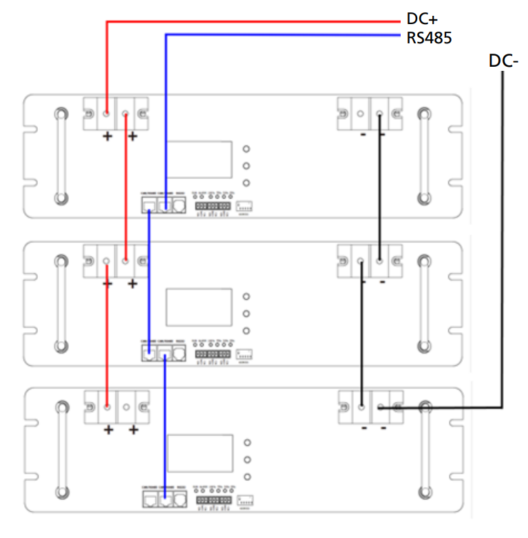

Ich habe mich die letzten Tage weiter Intensiver mit dem Thema beschäftigt und hierzu weitere Fragen:
Ich Plane aktuell vermutlich 3x die Sunstone SLPO48-200 mit vorerst einem Victron MP2 zu Betreiben, und diesen dann evtl um 2 Weitere MP2 für volle 3Ph Inselnetzmöglichkeit zu erweitern.
Laut Website ( Website SunStone Power Handelt es sich um ein 15S2P system, hier verwenden ja die meisten ein 16S System, habe ich hier irgendwelche Nachteile oder Probleme zu erwarten?
Benutzerhandbuch SLPO48-200 Das Benutzerhandbuch ist hier meiner Meinung nach ganz übersichtlich gestaltet, ich würde die Akkus also wie vorgeschlagen so verschalten:
Die Aussage zur BMS Kommunikation ist unterschiedlich (Amazon Fragen-Antworten Bereich zum Speicher) ist eine Kommunikation zwischen Akku und MP2 zwingend notwendig? wie kann ich die Kommunikation zwischen Akku (BMS) und MP2 herstellen?

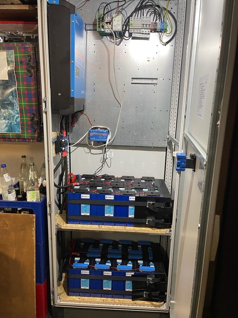

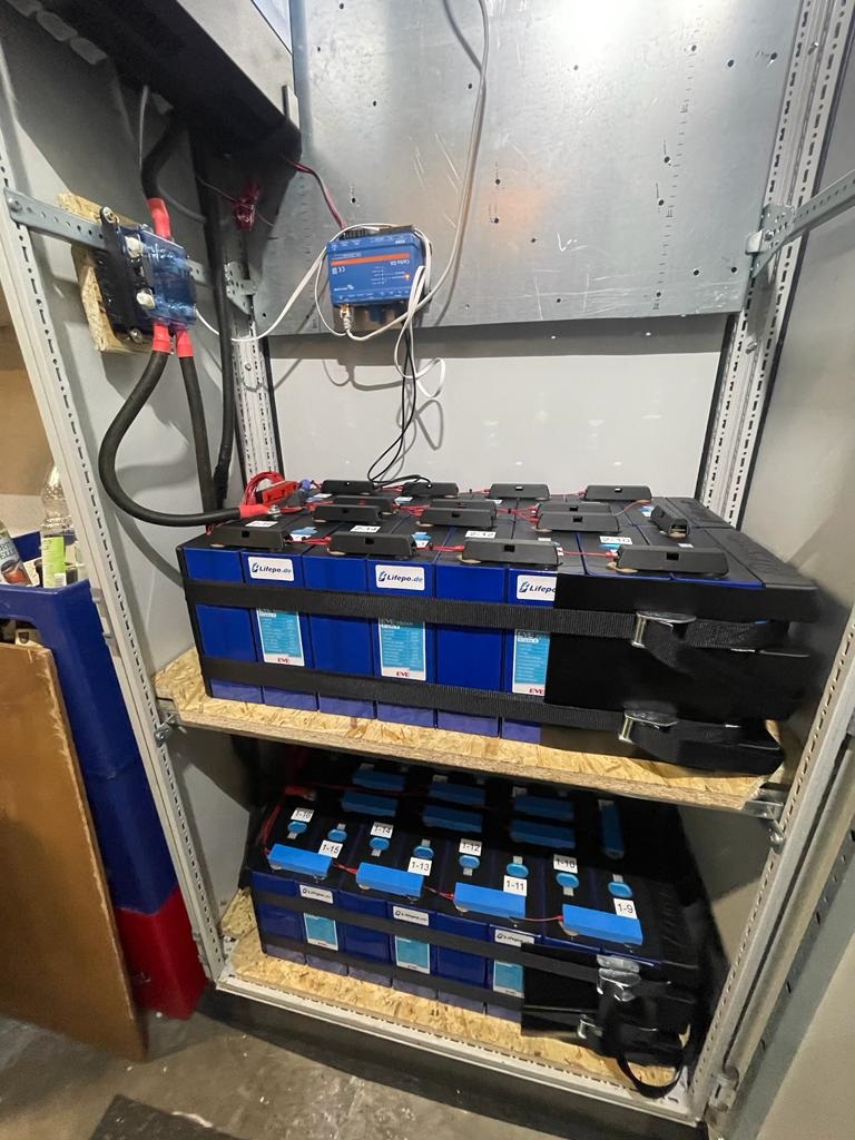

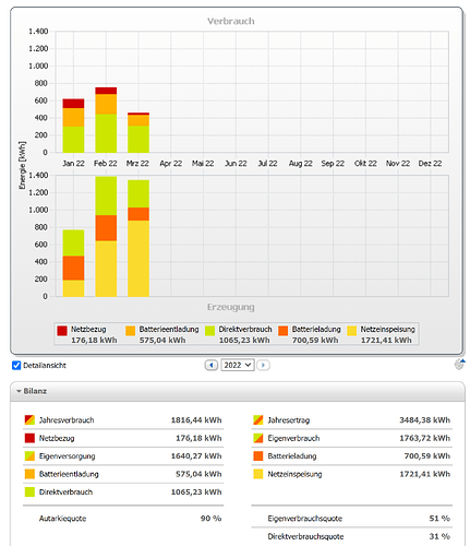

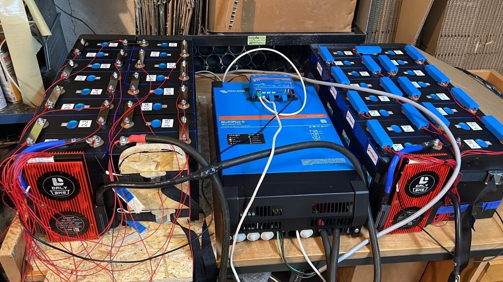

Hallo Zusammen...
Habe das Projekt gestern abgeschlossen...

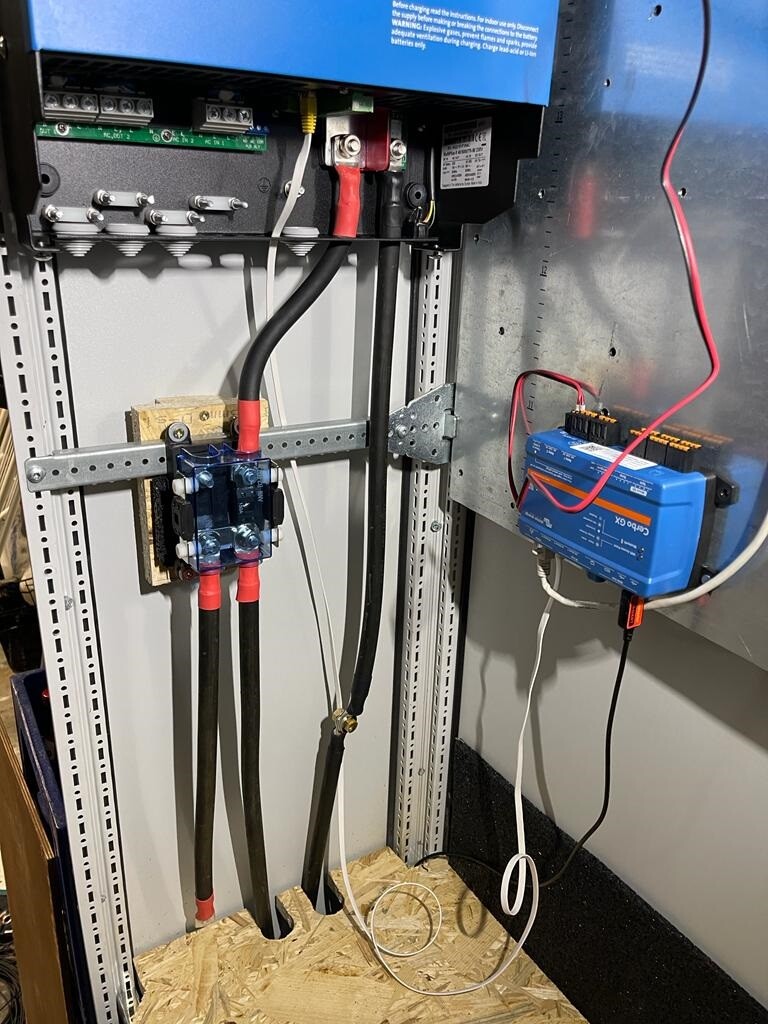

Installiert wurden 1x MP2 48/5000 2x 16S 280Ah EVE Zellen mit 2x Daly BMS der NEEY 4A Balancer lässt noch auf sich warten.
Als Energy Meter habe ich den EM24 zusätzlich zu meinem SMA SHM2.0 installiert.
Ich habe nun also zu meinem SMA SBS mit BYD HV 10.2 nochmals parallel einen 28kwh Speicher an meiner 29kWp Solaranlage... ich denke damit sollte ich ganz gut über den Winter kommen :slight_smile:
Verbaut wurde alles in einen Rittal Industrie Schaltschrank der nun in der Garage steht.
Anbei noch ein paar Fotos vom Projekt...
Glückwunsch zur Umsetzung! :clap:
In nur drei Monaten von der Idee zum fertigen Projekt bei der derzeitigen Liefersituation.
Alle Achtung. :thumbup:
