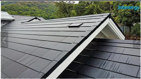

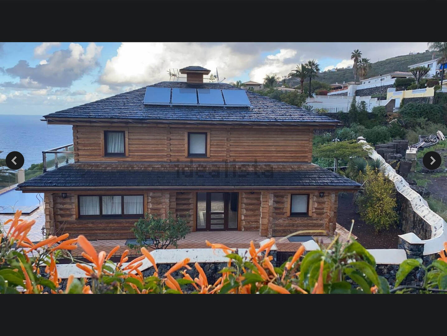

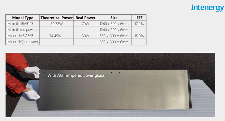

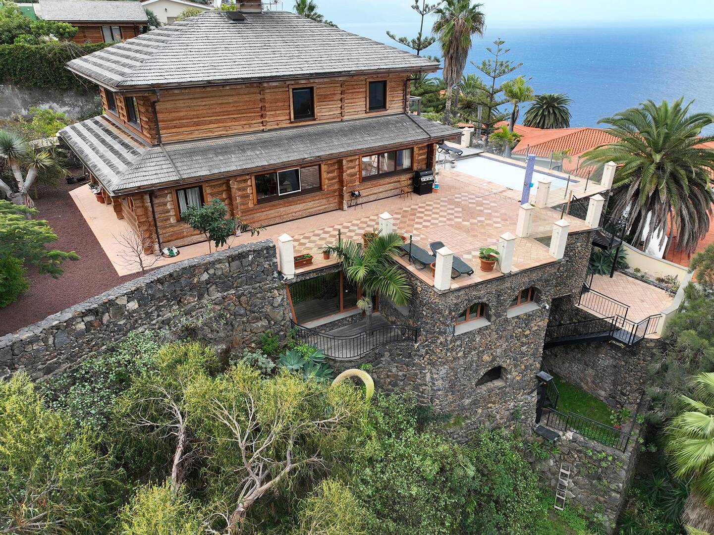

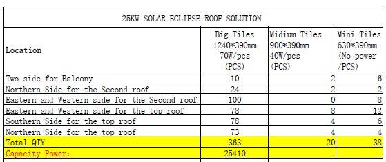

Ich hab ein Haus auf den Kanaren gekauft und hab Lust auf selber basteln. Das leicht entzündliche Schindeldach muss eh weg also habe ich beschlossen alles restlos durch Intenergy BIPV Module zu ersetzen. Ich habe ein paar von denen gekauft und getestet - sehen gut aus und specs und AGBs passen.
Die ganze bauliche Seite traue ich mir zu (hab auch keine Wahl, gibt noch keine BIPV Erfahrung auf der ganzen Insel), aber das Projekt hat so seine Komplexitäten im Bezug auf die Verkabelung der Strings, Inverter Planung und der Optimierungsaspekte.

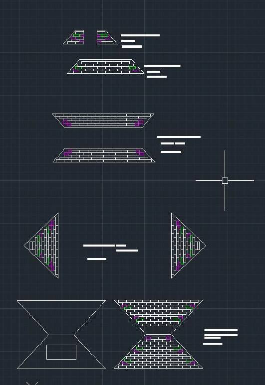

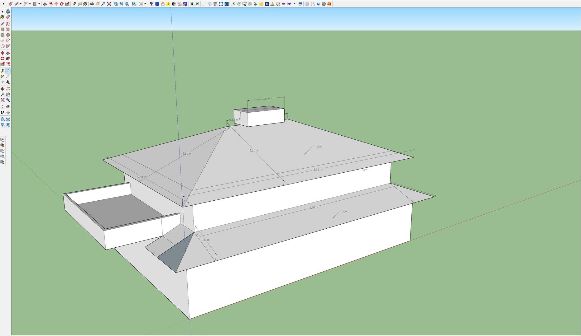

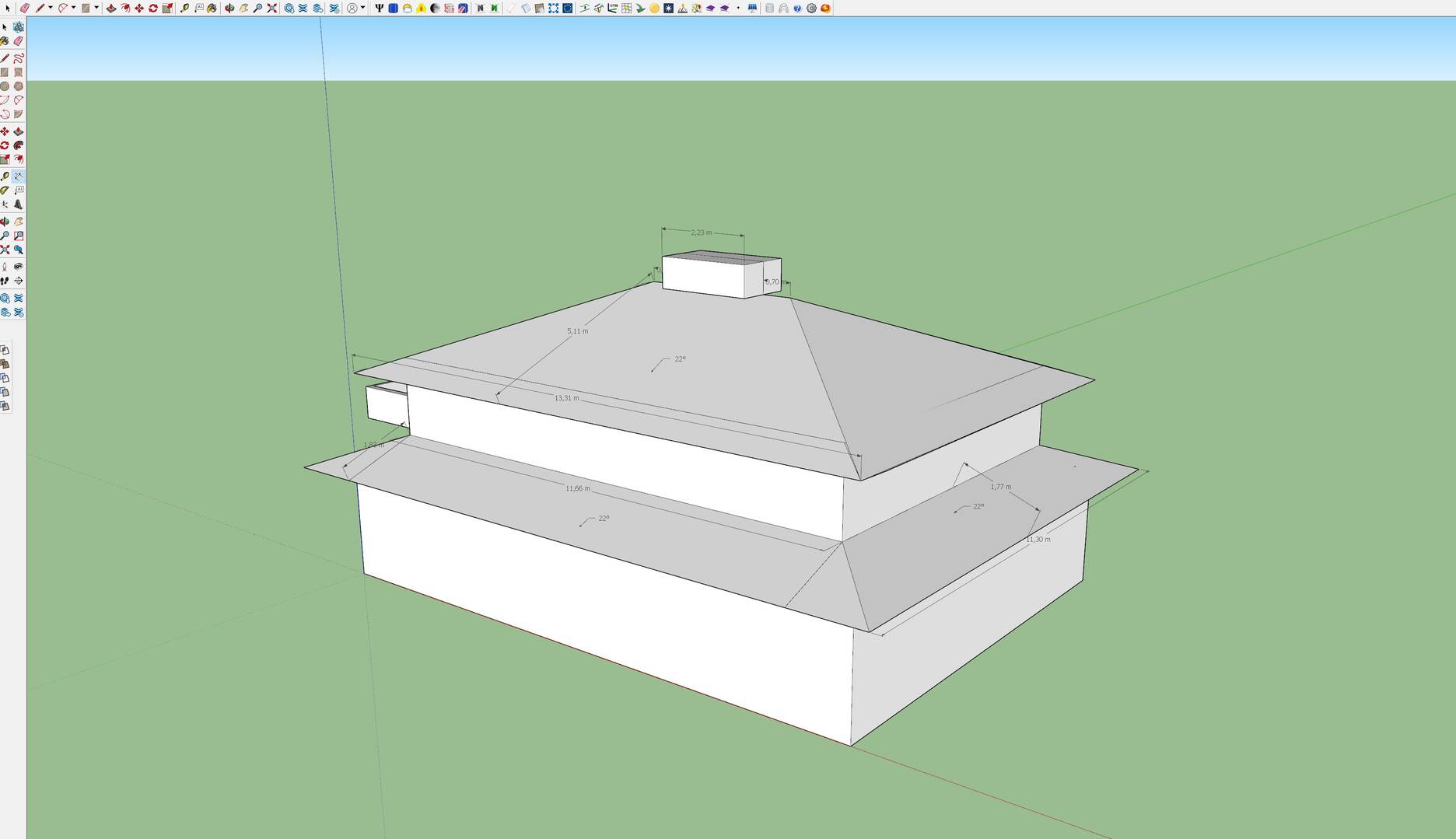

Da das Dach 2 Ebenen mit jeweils 4 Seiten hat, muss man mindestens 8 PV Segmente separat betrachten (besonders aber die untere Ebene der Ost und der Nord Seite sind aber auch noch von Teil Verschattung durch das Haus selber betroffen).
Als weitere Randbedingungen: Das Haus hat 3-Phasen Strom und mit 2 Küchen, E-Auto Wallbox, Poolpumpe und Serverraum recht viel Peak- und Grundbedarf.

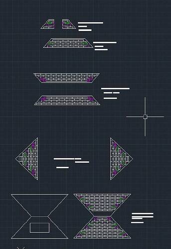

Das Layout auf dem Dach ist soweit klar und recht Simpel, aber da es so viele Module sind gibt es viele Freiheitsgrade darin wie ich Parallel und Seriell schalte um die Spannungen und Ströme in den Limits zu halten. Muss ich mal drüber nachdenken wenn ich die Viktron geräte mir angeschaut habe.
