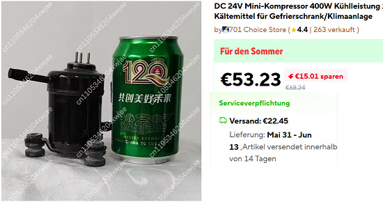

24V ZH35Y Verdichter gibts schon für <150€ mit Inverterplatine. Meist sind die aber für R134a. Doof. Für R290 Verdichter werden ca 200 incl Versand aufgerufen, OK geht noch.

fun fact: Bei aliexpress muss man suchen nach R290 24V 压缩机 dann kommt passendes zu annehmbaren Preisen
