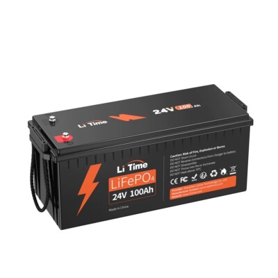

Die Amperetime 24V 100Ah gibts jetzt in der Bucht für 674,99 Euro ( heisst jetzt LiTime), es gibt dann noch einen Gutschein für 50 Euro und die MwSt gibts auch noch zurück.
524,20 Euro -- kann man nicht meckern
Vielleicht interessant : Die LiTime 24V/100 Ah gibt es gerade vom Hersteller direkt auf ebay für 405 € . Mit dem aktuell kursierenden Ebay code über 10 € liegt der Akku bei 395 € .
Grüsse
as
Wo liegt denn der Vorteil ggü. z.B. einer Eco-Worthy?
Hi, hast Du dafür einen Link? Danke!
LiTime:
LiTime 25,6V 100Ah LiFePO4 Lithium Batterie Akku für Solaranlage Wohnmobile | eBay
Alternativ EcoWorthy:
24V 100Ah Lithium Batterie LiFePO4 Akku BMS 3000+ Zyklen Wohnmobil Solaranlage | eBay
@jay Keiner , kommt nahezu alles einschl. BMS vom selben Band. Gehäuse stabiler beim Li-Time.
