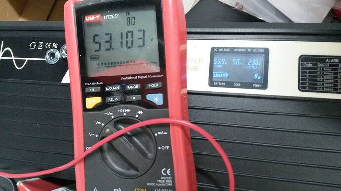

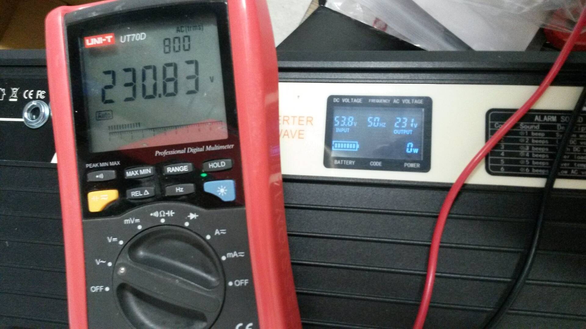

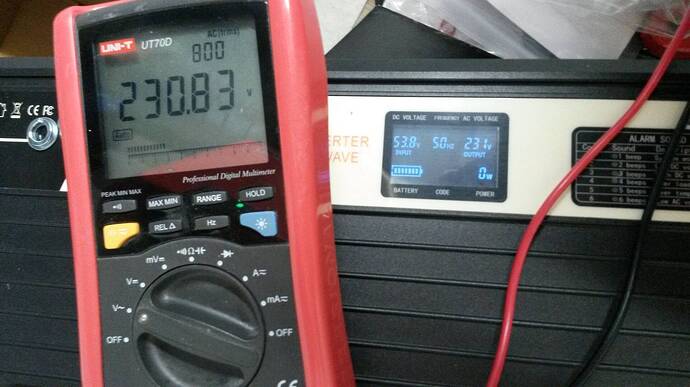

Habe den neuen Inverter mit Display auf dem Deckel testen können, der ist noch ne Ecke besser

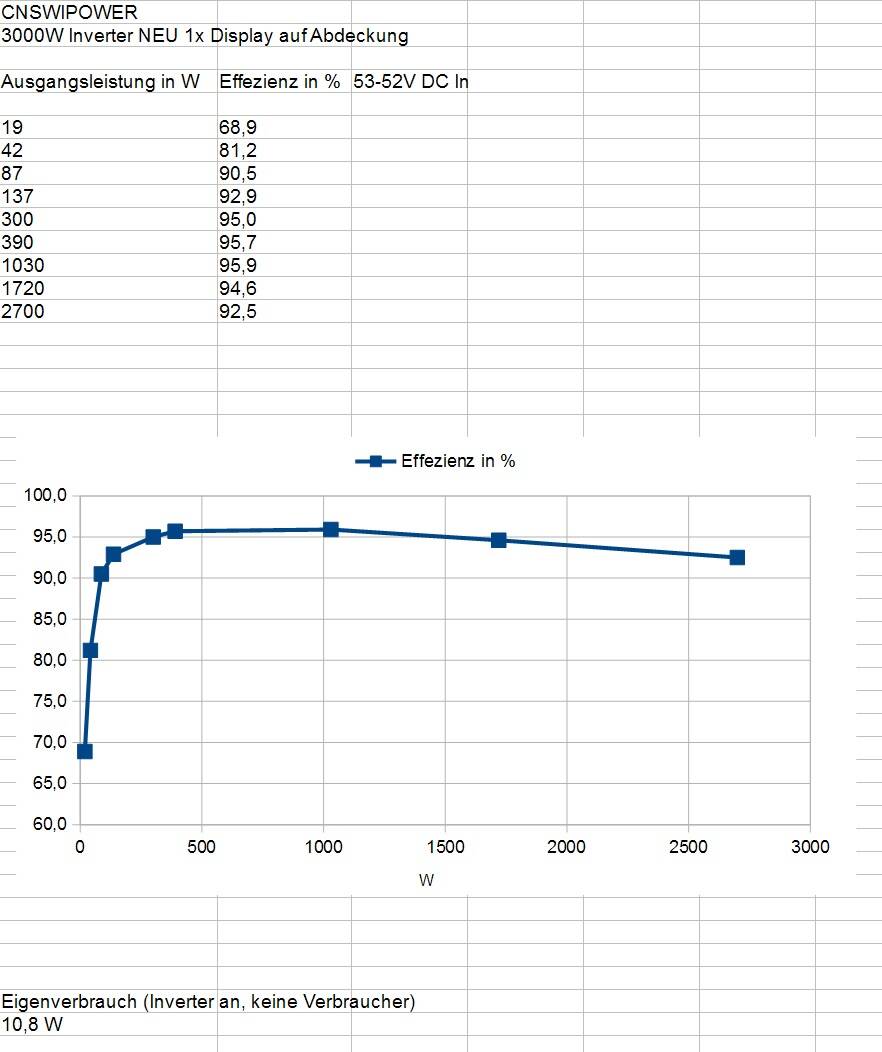

Hier die Ergebnisse

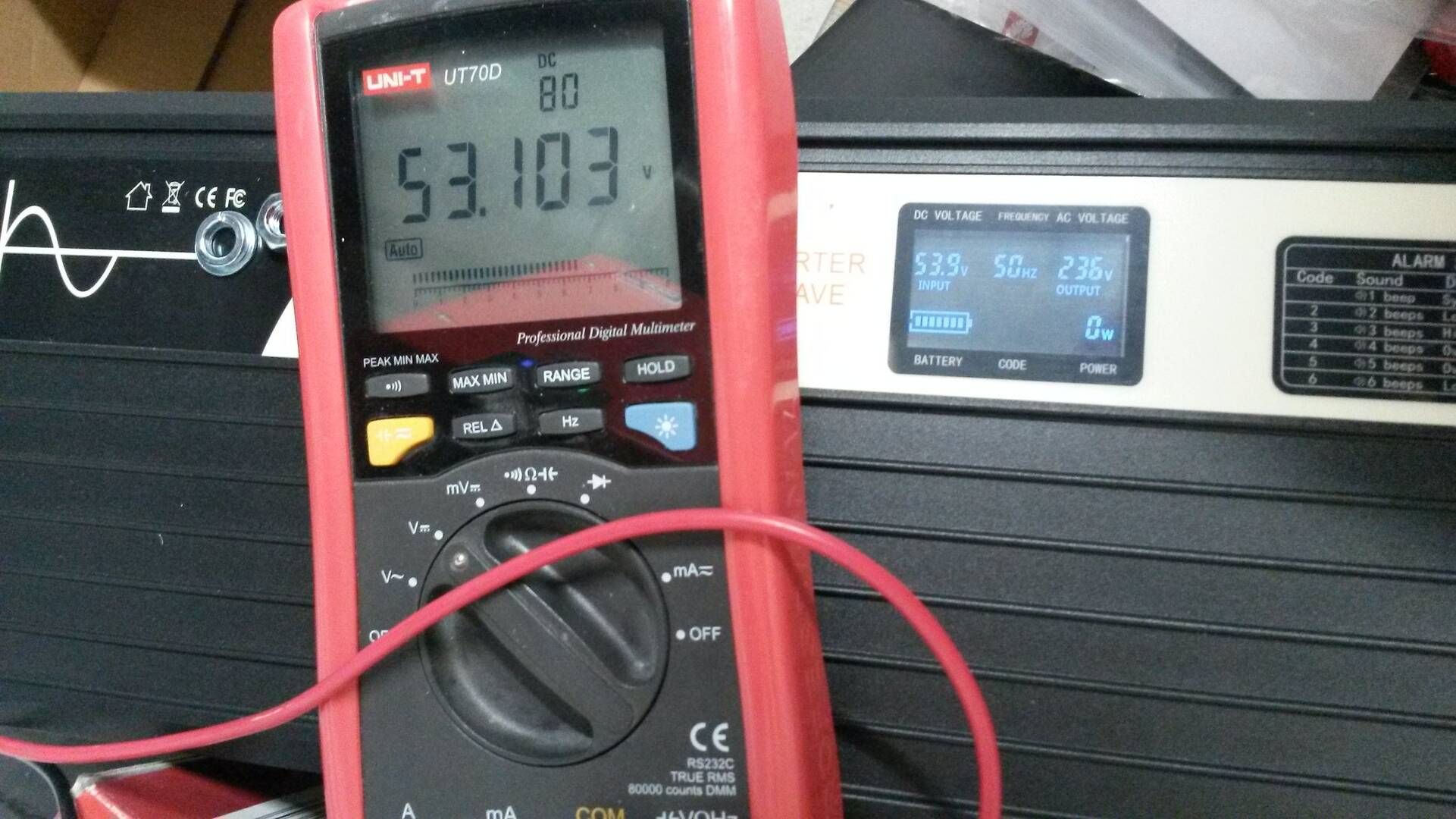

DC in weicht um 0,8V ab rest ist soweit gut muss mal den Verkäufer anschreiben ob man da was justieren kann.
