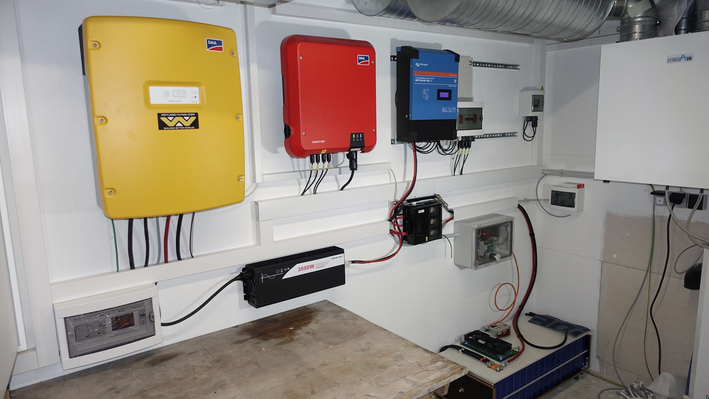

Welche Backup Komponenten versorgst du mit dem inverter?
voltmeter
(voltmeter)
23. März 2023 um 22:20
3
@techthor
das ganze haus wird auf den inverter geschaltet wenn der sunny island einen fehler haben sollte
ich habe noch eine diy usv mit 3kwh, die ich hier noch vorstellen werde, da hängt der gefrier und kühlschrank mit dran.
die schaltet automatisch um wenn was ist

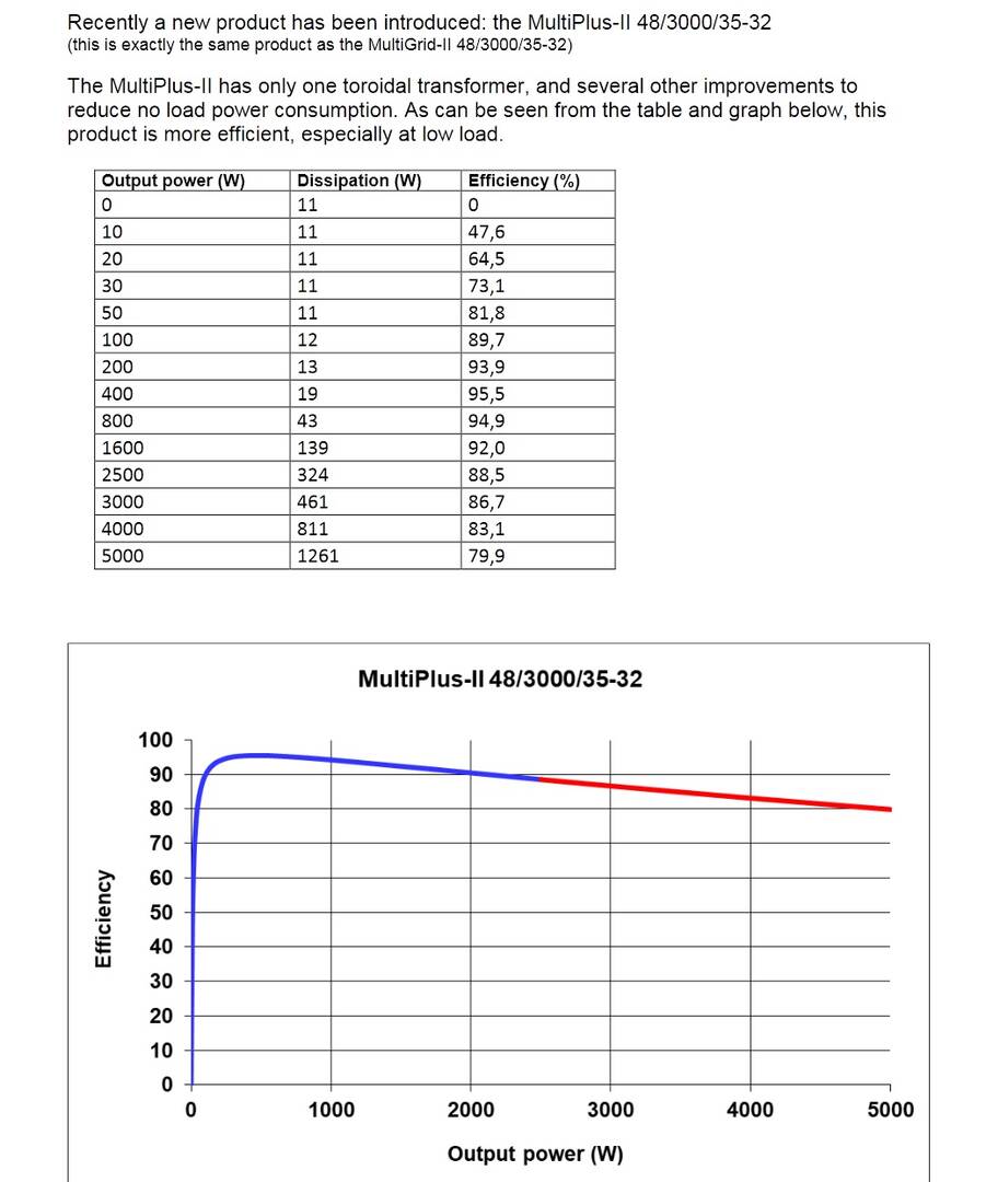

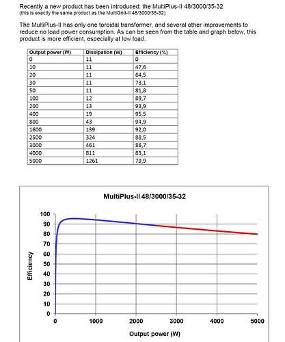

7
der chinainverter ist sogar minimal effezienter als der mp2 3000
hier zum vergleich
