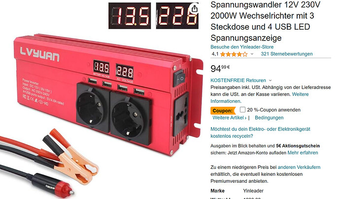

@oliverso Die Spannung sinkt ziemlich schnell auf 10 V, der Laderegler meckert und der Spannungswandler auch. Ich habe einen billigen China Spannungswandler und mir ist schon klar dass da auch Verluste entstehen, aber trotzdem sollte der Kühlschrank ein paar Stunden laufen. Ich weiß nicht, darf ich hier links einfügen? Dann könnte ich die verbauten Teile eventuell zeigen.
Habe ich etwas überlesen? Was für ein Wechselrichter wird verwendet? Ich habe einen alten 230v Kühlschrank im Camper. Der verbraucht auch ungefähr 100 Watt.
@solarfreund Das ist ein günstiger chinesischer Spannungswandler von Amazon
2kW würde ich dem Spannungswandler jetzt nicht zutrauen, aber der ist nicht der Grund,warum die Batterie so schnell aufgibt.

Kühlschrank über so einen Wechselrichter ist übrigens wenig effizient, weil der Wechselrichter selbst oft dauerhaft 20-30 Watt schluckt, ganz ohne Last.
Unabhängig davon haben Bleibatterien grundsätzlich nur 50% nutzbare Kapazität der angegebenen Ah. Die 120er hier darf also max.60Ah entladen werden damit sie dauerhaft keinen Schaden nimmt. Da die Batterie ursprünglich nur für Beleuchtung genutzt wurde vermute ich mal das die oft komplett leergelutscht wurde bis das Licht ausging.
Bei angeknackster Batterie sind das dann nur noch 50% der eh nur 50%....
Hier in dem Fall also eine halbtote Batterie, einen 230V Kühlschrank mit hohen Anlaufstrom und einen ineffizienten billig-China WR der noch nicht mal einen Sinus liefert.
