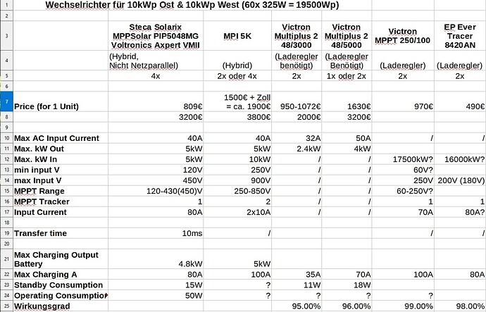

Hallo zusmamen,
dank euch konnte ich mir über die letzten Tage noch weitere Details zu meiner Anlagenplanung überlegen.

Wechelrichter:
Hier kommt nun die Qual der Wahl...
Dazu habe ich mal eine Tabelle angefangen. (Siehe Anhang)
Die Kurzfassung ist das es wie folgt aussehen könnte:
A) 4x Steca Solarix / MPPSolar PIP5048MG / Voltronics Axpert VMII
ca. 800€ Stück

B) 2x oder 4x MPI 5K
ca. 1900€ Stück

C) 2x Victron MultiPlus 2 48/3000 + 2x BlueSolar MPPT 250/100
ca. 1000€ Stück + 970€ Stück

D) 1x oder 2x Victron MultiPlus 2 48/5000 + 2x BlueSolar MPPT 250/100
ca. 1630€ Stück + 970€ Stück
Hier wäre die Option mit einem 48/5000 anzufangen um zu schauen wann ich diese 5kW überhaupt überschreite/benötige. Falls es passieren sollte kann jederzeit ein zweiter 48/5000 nachgerüstet werden.
Pro & Contra wie bei C.
Als alternative zu den BlueSolar MPPT 250/100 kommt der EPEver Tracer 8420AN ins Spiel.
Dieser liegt bei preislich bei ca. 500€ (Victron ca. 970€)

Auf die Variante A will ich gar nicht eingehen, aber schauen wir uns mal B, C an
B kostet dich 3800€ bei 2 Stück, die C Variante 3940€ ganz Ehrlich ich verstehe nicht wieso dir die 140€ Aufpreis für die Garantie, den erheblich niedrigeren Standby Verbrauch und die zu erwartende bessere Haldbarkeit das nicht Wert sein sollte.
MMN sparst du da am absolut falschen Ende.

Ich Rate dir daher zu Variante C. Eine Alternative wäre der MPI 10k und paar victron lade Regler direkt an die Batterie klemmen. Das sollte am günstigsten rauskommen mit eben dem Nachteil das 160w Standby zieht und fragwürdig ist wie lange der Wechselrichter laufen wird.

Hey Voltmeter,
Sehr cool! Danke! Der 450/200 wurde mir im Victron Rechner leider nicht vorgeschlagen. Deswegen hatte ich den garnicht auf dem Schirm. Komischerweise nur der 450/100 bei bis zu 9 Modulen in Reihe. :think:
Sobald ich aber einen parallel setze ist der 450/100 wieder raus. Was merkwürdig ist, da er laut Spezifikation 2 Tracker mit jeweils 450V & 20A besitzt.
Der 450/200 wäre super da er 4 Tracker mit 450V & 20A hat. Den 450/200 findet man allerdings nicht häufig zu kaufen.
Bei den 450/XXX wäre es bei 30 Modulen pro Feld aber gar nicht so einfach mit der Aufteilung.
ca. 1900€ Stück
Contra:
- Preis im Verhältnis zu kW OUT

Grund: Listenpreis 1612€ für 4kW macht 2,48W je €, der 3000er kostet 1060€ Liste und hat 2400W was 2,26W je € entspricht (der 8000er ist bei 2,1 und der 10000 bei 2,22).

Das sage ich ja selber schon. Für die paar Euro werde ich definitv mit Victron gehen. Das Geld holt alleine der Standby Verbrauch schnell wieder raus.

Der 48/5000GX kostet 230€ mehr. dann könnte ich mir das Cerbo GX sparen :think:
Das Cerbo hat jedoch wesentlich mehr Einsatzmöglichkeiten. Hat jemand Erfahrung mit den beiden? "Braucht" man alles am Cerbo GX?
