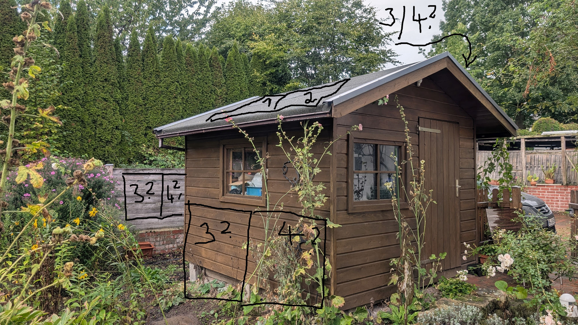

hab mir jetzt die solakon-anlage mit 4x450 watt-modulen und 2,1 kw speicher bestellt. 450 watt, weil die 500er module zu lang sind... ggf kann ich ja noch nachrüsten..
2 module kommen aufs dach, was nach süden zeigt. bei den anderen modulen bin ich mir nicht sicher, ob es sinnvoll ist, sie am gartenhaus unten an die wand zu stellen, geht aber nur im unteren teil quer, quasi von der erde bis zum fenster.
. oder auf die rückseite des dachs, das zeigt aber genau nach norden. könnte sie auch einfach in eine nische links vom gartenhaus stellen. schauen wir mal 30 tage lieferzeit. warum auch immer.

Dann kannst du es dieses Jahr eigentlich schon lassen.
Würde ich stornieren, egal welcher Akku Hersteller.
Punkt 1: Die Preise werden auch die nächsten 30 Tage weiter fallen.
Punkt 2: Ab November brauchst du im Gartenhaus die meisten, von den paar erzeugten KWh für die Akku Heizung.
Schau dir mal mit PV-Gis Ertragsprognosen für November bis Februar an.
ne, lass mal.. die winter-problematik kenn ich von unserer nostalgischen pv-anlagen. bin jetzt ohnehin erstmal in urlaub bald... werd das irgendwann zwischen nov- und februar aufs dach bringen im winter (der ja bei uns im regelfall keiner mehr ist) und dann läufts ab frühjahr ordentlich...
