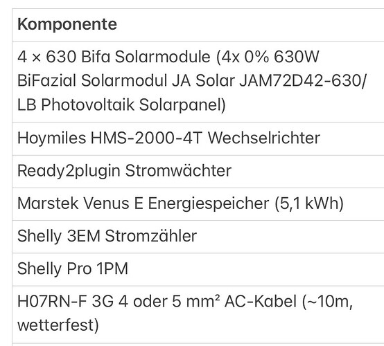

Ich plane derzeit ein Balkonkraftwerk mit Nulleinspeisung und Speicherung. Habe nun nach eingehender Recherche mir die Komponenten (siehe Anlage) zusammengestellt.
Ich bin jedoch noch unsicher, ob meine Annahmen mit diesen Komponenten stimmen und würde mich über fachkundigere Einschätzung und Rückmeldung freuen:
Wie funktioniert die Zusammenarbeit der Geräte
  1. Shelly 3EM misst den Energiefluss im Hausnetz
    • Er erfasst, wie viel Strom aktuell aus der PV-Anlage kommt.
    • Er misst, ob dein Haus Strom aus dem Netz bezieht oder ins Netz einspeisen würde.
  2. Ready2plugin Stromwächter sorgt für 0% Netzeinspeisung
    • Der Stromwächter stellt sicher, dass kein Strom ins öffentliche Netz zurückfließt.
    • Falls Überschuss vorhanden ist, kann der Wechselrichter oder Speicher den
    Strom aufnehmen.
  3. Shelly Pro 1PM steuert die Ladung des Marstek Venus E Speichers
    • Er sitzt zwischen der Stromversorgung (z. B. einer Steckdose oder festen
    Leitung) und dem Marstek Venus E Speicher.
    • Der Shelly Pro 1PM wird über den Shelly 3EM gesteuert und schaltet nur dann
    ein, wenn PV-Überschuss vorhanden ist.
    • Sobald kein Überschuss mehr da ist, trennt er die Ladespannung, sodass der Speicher keinen Netzstrom zieht.
  4. Marstek Venus E Speicher bleibt aktiv und versorgt das Haus mit Strom
    • Der Speicher kann weiterhin Strom ins Hausnetz einspeisen, selbst wenn der
    Shelly Pro 1PM die Ladung unterbricht.
    • Somit wird sichergestellt, dass der Speicher nicht komplett stromlos wird.
du kannst das Ganze auch etwas einfacher haben indem du dir den Marstek JUPITER E holst plus Shelly PRO 3em
Hier kannst du die 4 Module (pro Modul bis 670 W) direkt anschließen und sparst dir den HMS-20004 T WR + Ready2Plugin Stromwächter + Shelly pro 1PM :grinning_face:
Der Jupiter gibt auch nur dann den Strom bis 800 W ab wenn er im Hausnetz benötigt wird und hat die Nulleinspeisung bereits mit an Board.
"Dank der Anti-Einspeisungstechnologie wird 100 % Eigenverbrauch gewährleistet, was besonders für Anwender interessant ist, die überschüssige Energie nicht ins Netz einspeisen möchten."
Ich habe selbst 2 Venus E Speicher und die lohnen sich durch den AC lade/entlade Verlust nur wenn du reichlich PV Überschuss hast, sprich ne etwas größere Anlage als deine geplanten 2000 W.

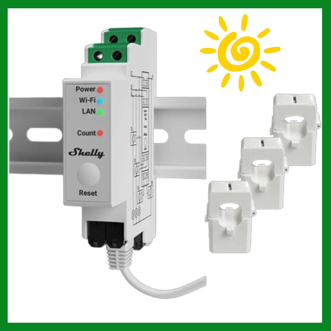

Zudem ist deine Denkweise mit den Shelly Pro 1 PM falsch, du brauchst beim Venus den Shelly Pro 3 EM der dann direkt hinter dem Zähler sitzt um alle 3 Phasen zu messen. Bei PV Überschuss lädt er sich automatisch auf und bei Netzverbrauch gleicht er mit seiner Ladung dann den Verbrauch auch automatisch bis zu 2500 W aus...bis er leer ist.

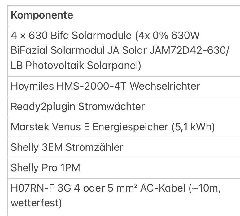

Hallo Martu,
herzlichen Dank für Deine schnelle und hilfreiche Reaktion auf mein Anliegen. Deine Anregungen mit ich noch einmal durchgegangen und nun zu dieser Konfiguration gekommen:
4 × 630 W Bifaziale Solarmodule (JA Solar JAM72D42-630/LB) → Flachdachmontage, bessere Erträge durch Reflexion
Hoymiles HMS-2000-4T Mikro-Wechselrichter → Wandelt Gleichstrom in Wechselstrom um (bis 2000 W Einspeisung) !!!! Begründung. Anlage!!!!
Shelly Pro 3EM → 3-Phasen-Energiemesser zur intelligenten Steuerung & Verbrauchsoptimierung
Marstek Venus E Speicher (5,1 kWh, 2000 W Entladeleistung) → Speicherung von überschüssigem Solarstrom
Was hältst Du davon?
OK, du willst das als normale Anlage anmelden und nicht nur als Balkonanlage. Geht das dann auch nicht gleich mit mehr als 4 Modulen bei dir? Bekommst ja dann EEG.
Ja mit dem Venus passt es dann der nimmt sich dann was er bekommen kann und gibt auch ab was er hatt. Das ist wirklich Plug and play wenn der Shelly pro 3em installiert ist und du dann dort den Port 1010 bei RPC über UDP freigegeben hast.

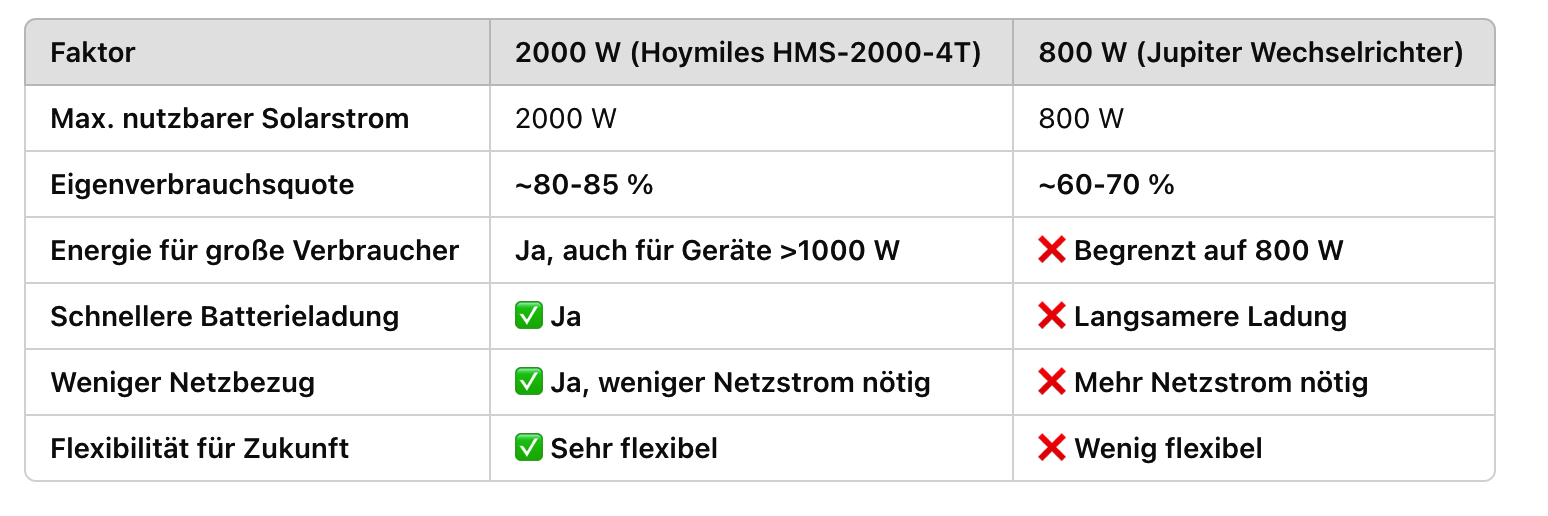

Wo hast du das Vergleichsfenster zu den Wechselrichtern her? Warum sagt der bei dem HMS schnellere Batterieladung wenn der gar keine hat? Und Netzbezug? hat doch der Jupiter über die Module auch gar nicht.
Flexibilität ..ja ist halt ein Wechselrichter?
HMS schnellere Batterieladung, weil der 2000 W mir ist Haus bringt und nicht auf 800 begrenzt. Ich muss den Stromwächter dann wohl doch nehmen, damit es als Balkonkraftwerk durchgeht und die 800W Einspeise ins Netzt nicht überschritten wird. Habe alles mit Chatgpt entwickelt. Die Tabelle bezieht sich auf die generelle Konfiguration und Zweck der Nutzung.
