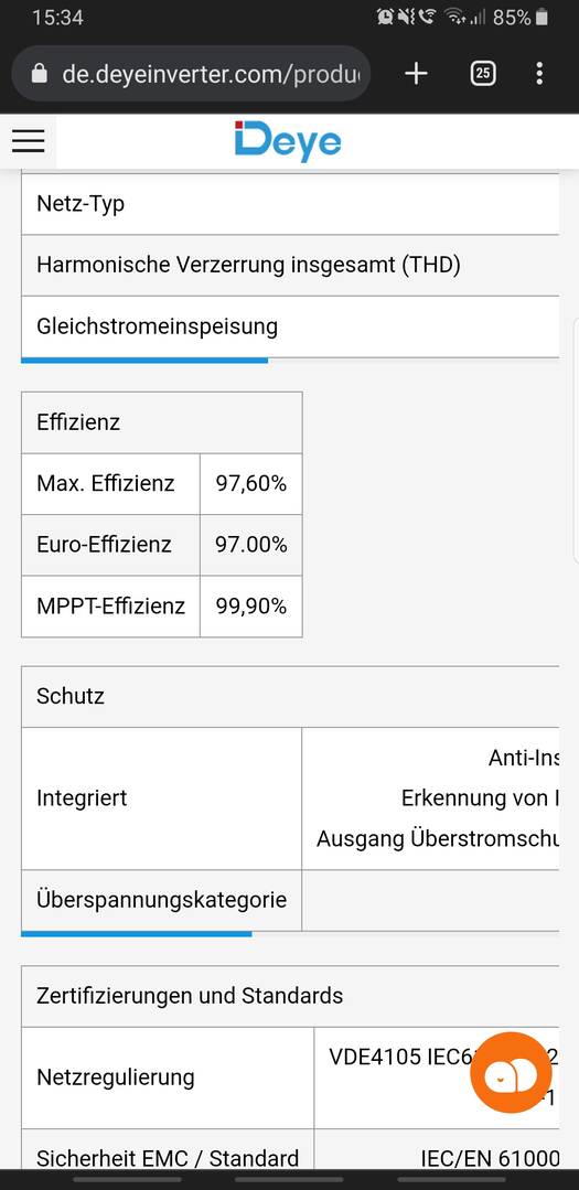

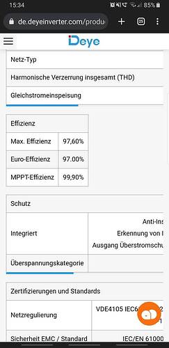

Und jetzt bitte die offiziellen Dokumente zum Wirkungsgrad von DEYE, oder gibt es keine?
Das ist ja wie im Mercedes Forum fragen, wie gut Mercedes ist ?
Nur sagt das genau garnichts aus, weil das nicht die Effizienz des Wechselrichter ist sondern nur vom Laderegler und der MPPT Regelung.
Und mit max 97.6% bzw 97% nach EuroStandard, ist der Laderegler eher Unterdurchschnittlich.
Der Laderegler von Victron ist bei max 99%. https://www.victronenergy.de/upload/documents/Datasheet-SmartSolar-charge-controller-MPPT-250-60-and-250-70-DE.pdf
