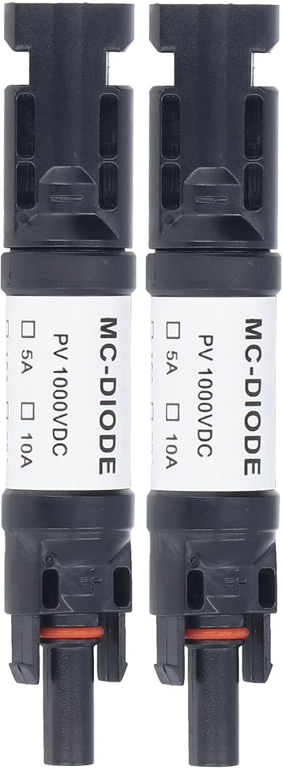

Sorry aber 3 Strings parallel ist gefährlich wegen dem Rückstrom. Deine Module können Schaden nehmen.
2 Strings parallel ist egal, da hier maximal der Strom von einem String in den anderen fliesen kann, bei 3 Strings kann der Strom von 2 Strings in einen String fliesen und die Module zerstören.

Guter Einwand mit dem Rückstrom, dann brauchst noch Dioden
Nein Strang Dioden verursachen immer Verlust, bei Defekt besteht kein Schutz mehr, sind teilweise auch nicht mehr zulässig.

Dann die genannten Strangsicherungen bei den Modulen reichen ja welche mit 10A..
