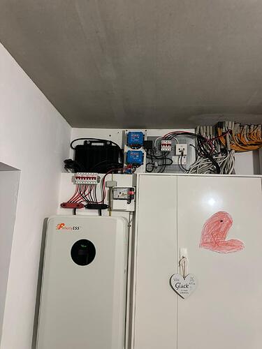

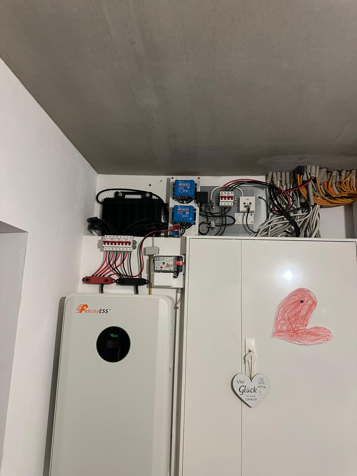

mein System mit OpenDtu-onBattery ist jetzt seit drei Wochen in Betrieb. Ich habe vier 445-W-Aiko-Module, die auf zwei Victron-100/20-Laderegler gehen. 2x West und 2x Süd. Das Ganze geht dann auf einen Felicity-Speicher mit 12,5 kWh. Ein HMS-1600-4T übernimmt die Einspeisung.
Es funktioniert auch alles. Es wird auf jeden Fall nichts mehr verschenkt.
Ich möchte im Frühling 2026 mein Dach mit PV-Modulen belegen. Drei Seiten davon könnten mit 2 x 10 und 1 x 9 Modulen belegt werden. Ich bin Elektroniker von Beruf und habe einen eingetragenen Elektriker zur Hand.
Meine Frage ist nun: Gibt es ein System, das mit der bestehenden Anlage kompatibel ist? Wie setze ich das am besten um, damit ich mein jetziges „Balkonkraftwerk“ integrieren kann?
Der Felicity-Speicher ist ein LV Speicher und ist auch mit Victron Kompatibel, da würde ich auch bei Victron bleiben. Da kannst du deine bestehende Hardware weiter verwenden. 3 x MP 2 5000 und den HMS-1600-4T kannst du am AC Out anbinden!

Ich hätte Platz für zehn Ost-, neun Süd- und zehn West-Module.
Unter dem Dach wäre viel Platz für die Technik, allerdings handelt es sich um ein Kaltdach. Im Sommer kann es dort dann schon mal 40 °C haben. Ich könnte auch alles in den Technikraum ziehen, aber der Platz ist dort begrenzt.
Ich tendiere zu mehreren Ladereglern und noch vier Hoymiles 2250. Das Anschließen aller Geräte ist aber ziemlich aufwendig. Das sind ja pro Pol 24 Leitungen. Der Akku kann aber nur ca. 7,6 kW.
Mit einem zweiten parallel sieht das aber wieder anders aus.
Die Elektrik würde ich selber machen.
Bei den anderen Möglichkeiten stelle ich mir das kompliziert vor, da es mit meinem jetzigen System sauber kommunizieren soll und sich nicht gegenseitig beeinträchtigen muss.

Ich hätte eine Seite mit Victron Mppt Ladereglern direkt in den Akku, die zwei anderen Seiten mit reinen ACWR direkt ins Netz.
Dazu einen MP2 um im kälteren Halbjahr etwas den Akku zu füttern und das ganze Jahr vom Akku ins Haus einzuspeisen.
Da du aber keine Verschattung hast kannst du auch einen 3Phasigen LV-Hybrid-WR nehmen und da zwei Seiten und den Akku dran anschließen.
Damit hättest du relativ einfach auch 3ph Notstrom.
Die dritte Seite dann mit ACWR direkt ins Hausnetz.
Den aktuellen Hms würde ich dann aber nicht mehr am Akku lassen.
Der und noch ein HMT würden ja eine Seite AC erschlagen und wäre auch abregelbar.
Deine aktuellen Victron Laderegler wären dann übrig.
