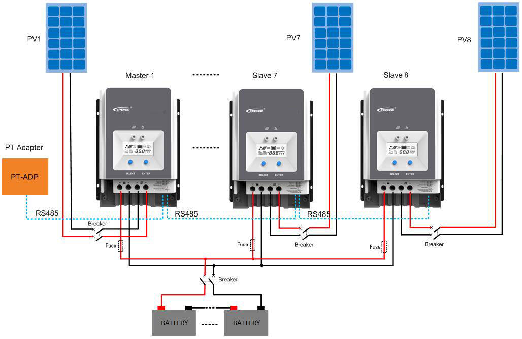

aktuell nutze ich einen EPEVER Tracer 10415AN, 3 x Sun2000 GTIL2 Wechselrichter, 16 Zellen LiFePo4 Zellen (48V System) und 12 x 410Wp PV-Module. Ich möchte meine PV-Module auf 26 Stück erweitern. Bei 7kWp ist laut Anleitung schluss (16 Module = 6,56kWp). Nun möchte ich einen zweiten EPEVER Tracer 10415AN nutzen. 12 Module an den einen, 14 an den anderen. In der Anleitung ist das ja auch beschrieben. RS-485 Parallel-Adapter in den 1. Laderegler, von dort aus per 2. RS-485 Buche in den 2. Laderegler.
Meine Frage: hat das bereits jemand stabil am Laufen? Wie sind da die Erfahrungswerte. Gerne würde ich auch an jeden noch einen MT-50 und ein WLAN Modul hängen. Es ist ja aber keine RS-485 Buchse frei. Da gibt es ja das RS-485 Verteilermodul. Läuft das in der gesamten Kombi dann auch zuverlässig?

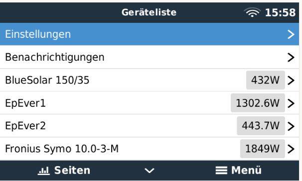

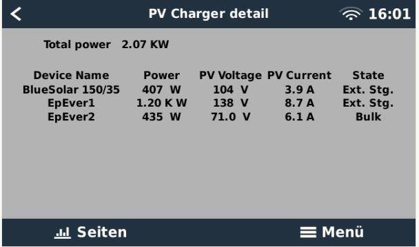

meine Akkus und EpEver sitzen in einem Serverschrank in der Garage.
Am Garagendach hab ich zwei Modulreihen, 8 und 6 Stk. die je an einem Laderegler über eine DC Sicherung hängen (eher als Trennschalter angedacht). Überspannungsschutz ist auch dabei. Der Batterieausgang geht bei mir auf Kupfer-Busbar (genau so wie der Vicron MPPT).
Von der Kupferschiene gehe ich wieder auf je 150A Sicherung und dann zu den Akkus.
Pro EpEver einenShelly1PM-Script angepoasst der als PV-Charger konfiguriert ist.

nein. Nicht Shelly sondern ESP32 mit RS485 Adapter pro EpEver. Genau so wie der Klaus das beschreibt: https://github.com/KlausLi/Esp-Epever-Controller
Pi mit VenusOS - ja. Da laufen die Treiber für Shally die ich eben aof PVCharger angepasst habe. Wenn du dann brauchst melde dich - kann ich dir dann die Scripts schicken (inkl. BEschreibung wie sie zu installieren sind)
https://solarv.de/product/epeverparallel-adapter-tracer-an-50a-100a/
Sie benutzt offensichtlich das Modbusgedöns vom Epever, aber welche Funktionen davon.
Die aktuelle Protokollbeschreibung ist die habe ist die Version 1.1 hat jemand ne neuere?
Nach Version 1.1 kann man den Ladestrom vom Spannung oder von Soc einstellbar machen, Soc ist das aber eine ReadOnly Register.
Spannungsabhängig macht das ganzer ja wenig Sinn. Ein RS485 Kabel und zusätzlich noch ein analoges Kabel zu verlegen was das selbe anzeigt was auch das BMS weiß ist für mich keine zufriedenstellende Lösung.
Ist es also sinnvoll diesen parallel Adapter zu nutzen oder kann man einfach auch so beide EPEVER identisch eingestellt ohne etwas parallel betreiben?
Was doof ist, dass man dann das Mt50 nicht mehr nutzen kann. Habe schon die KlausLi Lösung per Rs485 und dann ja auch den parallel Adapter dran. Dann hat man ja an der Anlage keine Anzeige mehr was z.B. die PV gerade an kW erzeugt.
