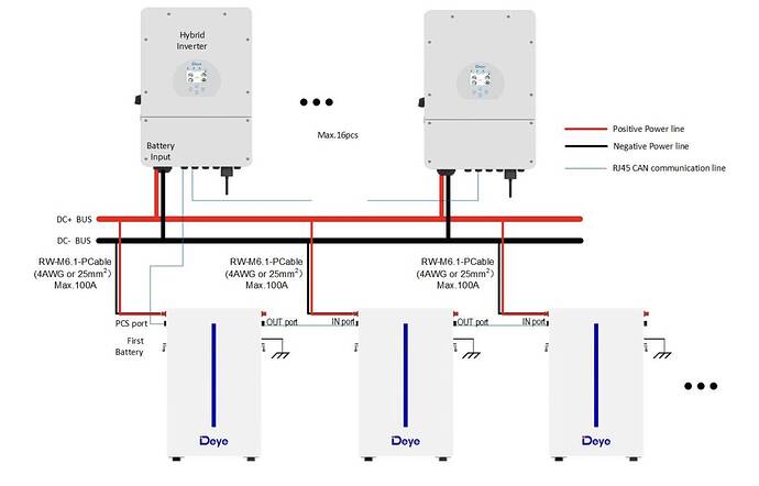

2 x Deye Sun 12k und 3x Deye RW M6.1 parallel
ich würde gerne 2 Deye 12k Wechselrichter und 3 Deye RW M6.1 Batterien (alles low volt) parallel schalten. Im Prinzip genau wie auf dieser Grafik:
Dazu hätte ich folgende Fragen: Kann mir jemand Komponenten empfehlen, mit denen ich die Batterien hier parallel Schalten kann? Gibt es da vorgefertigte Kästen? Brauche ich zusätzlich noch Sicherungen, oder sind diese bereits in den Komponenten vorhanden?

Hallo Gerrit
Die Bauteile zum Zusammenschalten gibt es z.B. von Victron:
Wenn du weitere Anschlüsse benötigst, lassen sich mehrere davon zusammen schalten.
Die Sicherungshalte sind integriert.

Besten Dank, genau das habe ich gesucht. Kann ich damit die 3 Batterien unten mit jeweils einer Sicherung und die beiden Wechselrichter dann links und rechts anschließen?
Hallo Gerrit
Genau so ist das gedacht.
Dabei sind die Sicherungen als Leitungsschutz gedacht. Ihre Dimensionierung richtet sich nicht nach der Leistung der Batterie, sondern nach der Belastbarkeit des Anschlußkabels.
Den Schutz gegen Überlast der Batterie übernimmt das eingebaute BMS.
Der linke Anschluss ist für die Verbindung zu einer zweiten Einheit gedacht. Wenn du den als Anschluss nutzen willst, musst du dich um eine eigene zusätzliche Isolierung kümmern. Normalerweise bleiben diese Anschlüsse ungenutzt.

Keine Ahnung ob ich die Sicherungen brauche...damit wären ja nur die jeweils ca. 70cm Kabel bis zur Batterie geschützt...sind Sicherungen Vorschrift in so einem Bus-System?....falls nicht, wäre der Lynx Power In ja auch ausreichend.
Ich habe den Speicher an den Seiten angeschlossen und die WR an den Sicherungen im Lynx Power, das macht doch so viel mehr Sinn.
