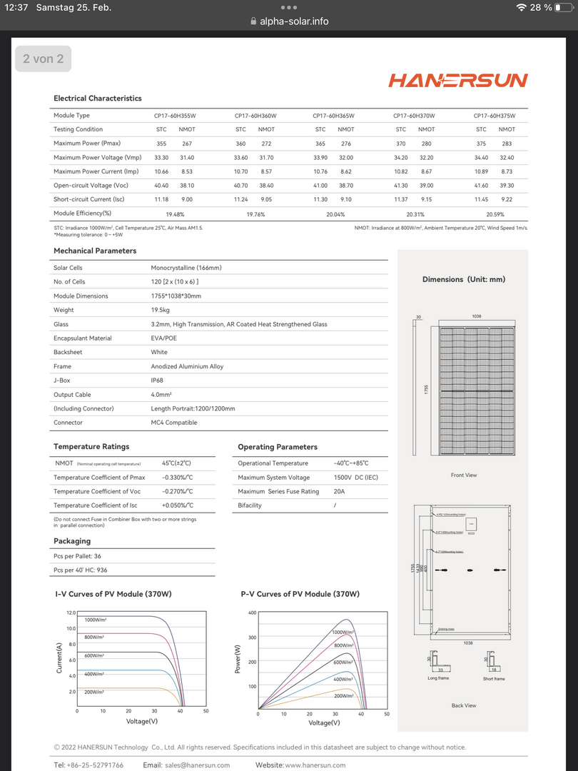

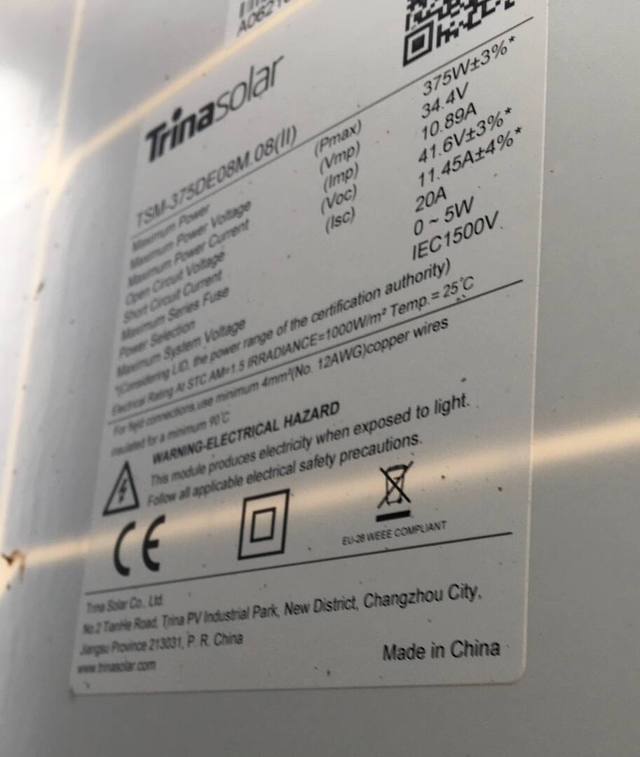

2 x 375Watt Trina Solar sollen um ein Hanersun Hitouch 360 ergänzt werden.geht das?
Meine Trina Solar weisen die gleiche Anzahl von Zellen (120) wie das Hanersun Modul auf.
Auch die Spannungswerte sind nahezu identisch und haben nur geringe Abweichungen.
Kann ich die Elemente in einem String betreiben ohne große Leistungseinbußen zu befürchten? Siehe Fotos und Daten anbei.
danke Kay
Sollte passen.
