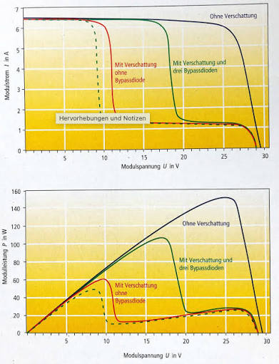

Sind doch alle 8 Panels gleiche. Je Akku 2 schlechter besonnte und 2 besser besonnte ?
Ja
Ich dache, dass durch das parallele "schatten" Solarpanel nicht der optimalste Arbeitspunkt gefunden wird. Und es deshalb "einbremsungen" geben könnte. Das war aus dem bauch raus geschrieben.
In diesem fall wäre das parallel zusammen schalten von solarpanel , die unterschiedleiche Ausrichtung haben, sogar zu empfehlen. Weil der mppt nicht den gesamten maximalen strom zweier Solarpanel aufnehmen kann.
Das ist der Mppt. Und da gibt es für eun abgeschattetes 2 mppt.
In der parallelen Schaltung findet der Algo fen mpp, der für beide Panels gilt.
Das eine abgeschattete hat dann einen weiteren mpp, bei dem es etwas weniger liefert als es noch könnte.
Und so ist das auch.
Jeder mppt hat zwei solarpanel parallel. Das parallele schalten von solarpanel dient dazu, dass der mppt öpfter/schneller auf seine max leistung gebracht wird. Weil die preise für solarpanel gering sind, ist dies sinnvoll. Ein mppt kann nicht den max strom zweier solarpanel aufnehmen. Deshalb ist es in diesem fall günstiger, dass man ost-west solarpanel kombiniert, statt rein 2 west und zwei ostpanel parallel zu schalten. Da durch ost-west kombination immer die solarpanel ihre ganze leistung abgeben können, weil sie so ja auf zwei mppt aufgeteilt sind. Allerdings ist immer ein ost und ein westpanel parallel. Was (meine theorie) den arbeitspunkt etwas schlechter machen könnte. Das ist aber alles erbsenzählerei. Weils ja auch drauf ankommt, wie man das ganze nutzt. Denn wenn die speicher wegen der vielen solarpanel voll sind, kann die lieferbare energie auch nicht abgenommen werden. So gesehen ist abzuwägen, ob sich aufwand und ertrag lohnt. Man wird nicht reich oder arm. Das ganze spart so oder so viel, auch wenns vielleich ein quentchen besser gehen würde.
Nein, macht es nicht.
Der mpp ist praktisch gleich, und es gibt eine Toleranz >5% dafür, weil das Leistungsmaximum so flach ist.
Schaubild:
Erklärungen erforderlich?
