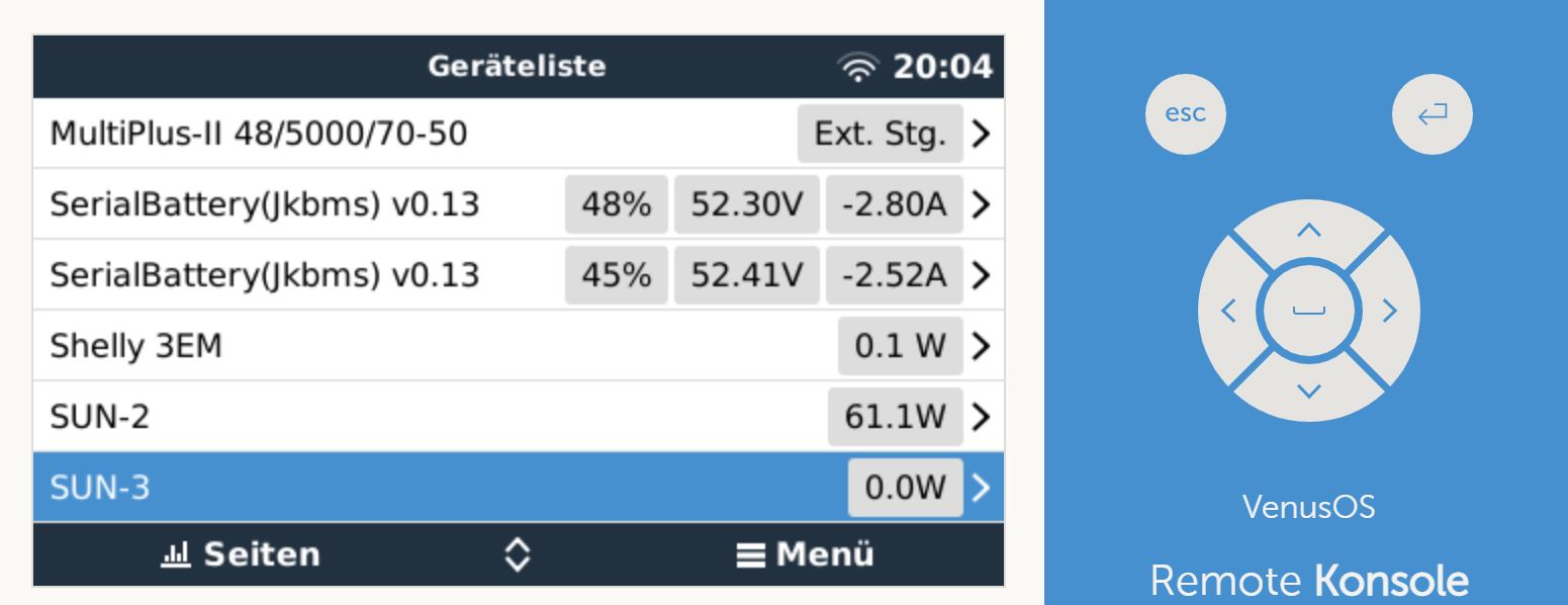

ich habe mir ein 16s 280aH Lifepo4-System gebaut. Das Ganze hängt an einem Multiplus2 5000 und läuft im ESS-Modus ganz wunderbar. Das BMS hängt per dbus-serialbattery (https://github.com/Louisvdw/dbus-serialbattery) am Venus OS, das Thema funktioniert auch perfekt und die BMS-Werte sind in der Victron Remote Console verfügbar und werden respektiert.
Nun zur Frage:
Ich habe das System zweimal gebaut, exakt identisch für meinen Vater. Der bekommt seine PV aber erst in einem halben Jahr (Dacharbeiten müssen gemacht werden) und die Batterie soll nicht ungenutzt rumstehen. Evtl. möchte ich aber später auch erweitern.
Wie betreibe ich beide Batterie-Systeme am selben Victron optimal? Ich bin Informatiker und kein Elektriker, daher habe ich hier Unsicherheit.

Ich habe von meinem Multiplus2 / Cerbo keine Verbindung zum BMS. Der Multiplus ist dabei der Batteriewächter (Das kann man im VenusOs einstellen). Das funktioniert ganz gut und plausibel.
In deinem Fall würde ich das auch so machen und beide Batterien parallel hängen.
Finde es aber recht schön, dass der Victron aufhört zu laden und nicht einfach das BMS zumacht. Gibt es irgendeine Möglichkeit oder einen perfekten Weg, oder einen Weg, der der Beste ist.
ich habe 2P 16S mit JKBMS am laufen.
Victron wertet nur eines davon (den auf dem USB Port angeschlossen ist, auf dem zuerst installiert wurde - würde ich behaupten), angezeigt werden aber beide.
In dem beide ähnlich Werte anzeigen (solange sich die Kapazitäten nicht gravierend unterscheiden) wird das System korrekt reagieren (wenn es auch richtig eingestellt ist)
Bei mir ist die erste (Aliexpress)Bank statt 290 nur 230 Ah... deshalb sind die Werte (SOC) ein bisschen anders aber wenn du sagst - bei 55V nicht mehr laden - und gerade der "falscher" mit 54,8V ausgewertet wird... dann sind es noch 0,2V die du daneben liegst.
