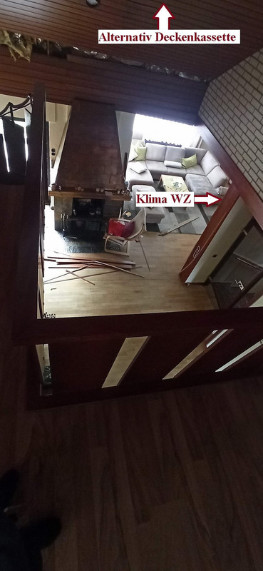

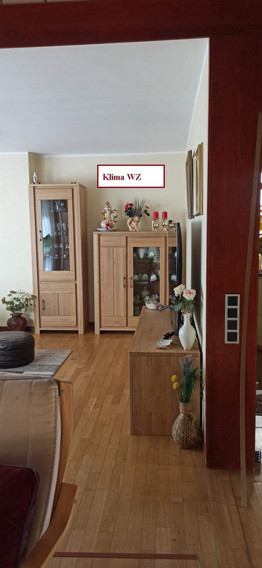

Mein Wohnzimmer ist sehr groß mit vielen Nebenräume. Bad, Gäste WC, Schlafzimmer etc. Deswegen habe ich hier eine größere Anlage geplant:
https://vetall.de/Mitsubishi-Kompakt-MSZ-AP71VGK-R32-Wandklimageraete-Set-71-kW
Beide inkl. Montage Set BOX und Wandkonsole.

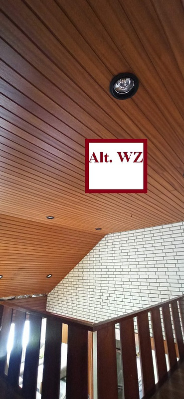

Jetzt gerade habe ich gesehen, dass es auch Deckenkasseten gibt. Da ich sowieso mein Dachboden dämmen werde, wäre das evtl. sogar die bessere alternative.
Im Wohnzimmer habe ich eine Deckenhöhe von 5,2m. Stromleitungen sind auf dem Dachboden vorhanden. Was meint ihr?
https://vetall.de/Mitsubishi-PLA-ZM71EA-MultiSplite-4-Wege-Deckenkassette-71-kW

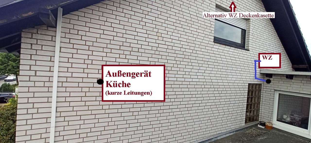

Frage B: Lieber ein Außengerät, oder lieber zwei Außengeräte und dafür etwas kürzere Wege bei den Leitungen?
Frage C: WZ Überdimensioniert?
Frage D: Kann ich das genau so wie auf dem Bild installieren? Wenn ja, schicke ich bald die Bestellung los!

Wohnzimmer:
https://i.postimg.cc/vZBgdVSk/WZ.jpg https://i.postimg.cc/3JLN9wJB/WZ2.jpg https://i.postimg.cc/gk5Cs9R5/Altenativ-WZ.jpg

Außengeräte
https://i.postimg.cc/4yWczbSv/Au-enger-te.jpg

Kommt auf die Größe des WZ an. Die Deckenhöhe ist natürlich üppig, evtl. Truhengeräte? Aber 8kW Heizleistung nominal und 10,3kW max?
Wie groß sind denn die Heizkörper im Wohnzimmer und welche Leistung haben die bei der von Dir gewählten Vorlauftemperatur?
Zur Einschätzung, ein DK 33 also 155mm tief, 600mm hoch und 3000mm lang liefert bei 70°VLT und 55° RLT bei 20° Raumtemperatur 5.600W.
Bei 55/45° liefert der immer noch 3.500W
Das hieße, Du müsstest zwei solcher Granaten im Wohnzimmer verbaut haben.

Also wenn ich das richtig einschätze dann liefern beide HK zusammen etwa 5,5kW. Die von Dir verlinkte große Anlage hat nominal schon 50% mehr und maximal fast 100%.
Da wird die vermutlich häufig takten, was schlecht für die Lebensdauer ist.
Außerdem stellt sich die Frage der Wärmeverteilung vom WZ aus in die anderen Räume. Durch Türen hindurch, gerade auf der gleichen Ebene passiert da nicht so viel.
Unser Kaminofen bullert das WZ auf 25° auf, Türe auf, Temperatur im WZ sinkt, aber in den Räumen in der gleichen Ebene passiert wenig.

Bei so hohen Räumen hat sich bei zwei Freunden ein Deckenventilator, eigentlich für den Sommer gedacht, bewährt. Der befördert die noch oben gestiegene warme Luft wieder nach unten.
Das ist ja auch mit der Grund, warum Truengeräte zu heizen besser geeignet sein sollen, weil sie die Wärme unten im Raum verteilen und sie dann erst nach oben steigt.
Hast du in Winter Mal die Temperaturen unten und oben verglichen, oder geht durch die Decke wirklich so viel verloren, dass man das gar nicht merkt?
Gefühlt war es oben ein wenig Wärmer. Aber kein krasser unterschied. Vielleicht auch weil die Tür vom "Büro" immer auf bleibt.
War auch meine Idee. wenn der Kamin läuft, dann nur den Ventilator von der Deckenkasseten laufen lassen.
Also, ich denke ich werde zwei Singlesplit mit zwei Außengeräten montieren.
Mein WZ hat grob 62m². Ungefähr die Hälfte hat doppelte Deckenhöhe.
Im WZ soll eine Deckenkassette rein:
https://vetall.de/Mitsubishi-MLZ-KP50VF-R32-1-Wege-Deckenkassetten-Set-5-kW
Die Rohre haben im Dachboden etwa eine Länge von 5m. Somit dürften das Kältemittel und die 7m Rohre ausreichend sein.
Das Kondensatschlauch kann ich einfach unter bzw. auf den Dachziegel verlegen.
Fürs Küchengerät mit möglichst kurze Leitungen.
