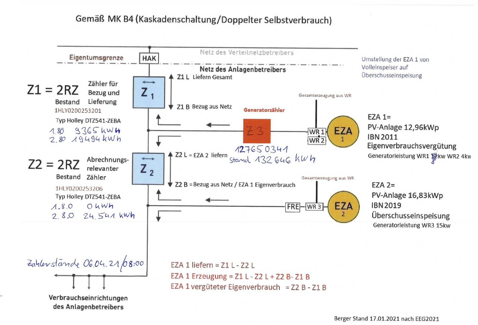

Ich habe 12,96 kWp aus 2011 an einen SMA Tripower 8000-10 und SB4000-21 und 16,83 kWp aus 2019 mit einem Tripower 15000-30! Auf 2 Häuser verteilt, WR in jedem Haus! Angeschlossen als Kaskade siehe Messkonzept.
Habe mir eine Seplos mit 15kWh bestellt. Wollte den den 15000er gegen einen Hybriden 12kw tauschen, aber dann dann hilft die alte Anlage nicht zum Batterie laden.
Wäre ein SMA Island besser für meine Situation?
