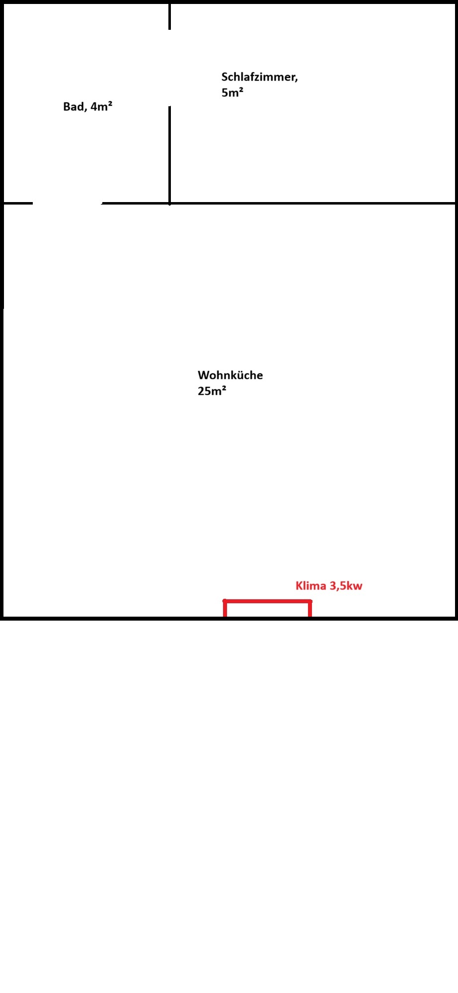

in einem kleinen Ferienhäuschen habe ich eine 3.5kw AC (Dimstal SMND-12-QC) eingebaut.
Die Anlage sollte mit der Leistung auf ca 35 ok isolierten m² wohl etwas überdimensioniert sein.
Ich hatte gehofft, das Innengerät in der Wohnküche zu installieren und damit dann auch das Schlafzimmer (über das Bad als Verbindungsstück, siehe Skizze) zu beheizen und zu kühlen.
Prinzipiell funktioniert das, allerdings war es in den letzten Tagen im Schlafzimmer doch schon deutlich kühler als in der Wohnküche.
Die Anlage ist momentan auch die einzige Heizung..
Nun habe ich überlegt, in der Wand zwischen Schlafzimmer und Wohnküche oben und unten 2 Löcher zu bohren bzw zu sägen um die Zirkulation von Kalt und Warmluft ein wenig zu befeuern, frage mich aber ob das überhaupt Sinn macht da die offenen Türen vom Bad ja eigentlich für genug Zirkulation sorgen sollten?
Über Meinungen und Erfahrungswerte wäre ich sehr dankbar, auch was die Größe der Löcher angeht..

Puh, ok das wäre ein riesiges Loch. Bei dem kleinen Holzhaus mit niedriger Decke vielleicht etwas zu groß.. In der Wohnküche sind es 19-20° und im Schlafzimmer habe ich nicht gemessen, ich schätze mal so um die 12-14° nachts.
Da muss ich glatt überlegen die ganze Wand rauszunehmen, in das 2,3x2,7 Schlafzimmer passt eh kein vernünftiges Bett + Kleiderschrank.. wieder was gelernt.

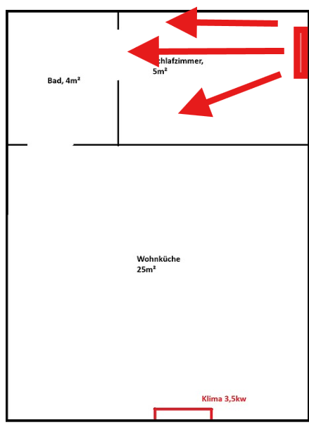

Prinzipiell funktioniert sowas schon - wie du ja auch festgestellt hast.
In der Praxis ist das dann aber extrem von den Gegebenheiten vor Ort abhängig. Sehr gut funktioniert es vergleichsweise, wenn die “mitzuheizenden” Räume höher liegen und somit die warme Luft dorthin hochsteigen kann. Mit Räumen auf der selben Etage ist das deutlich schwieriger, weil die natürliche Konvektion hier nicht so gut funktioniert wenn es keinen Höhenunterschied gibt.
Noch sehr viel schwieriger wird es, wenn die mitzuheizenden Räume “verwinkelt” angebunden sind wie bei dir. Ich nehme an, du hast im Bad aktuell etwa die Temperatur, die du gerne im SZ hättest?

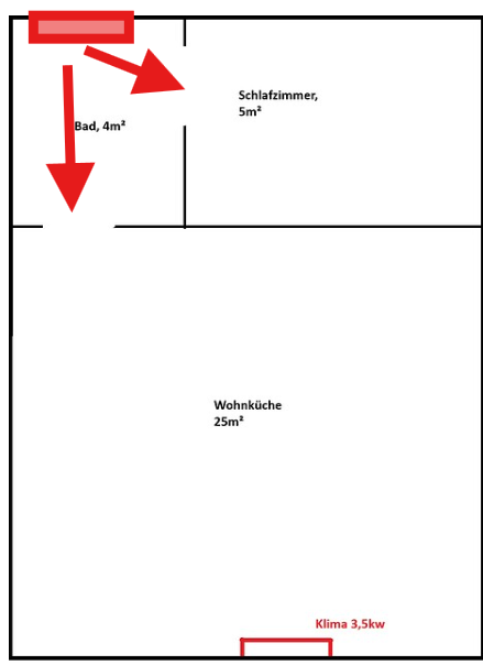

Bei einer engestrebten “1 IG Lösung” hätte ich das deshalb so gemacht:
Auf die Art hättest du:
  • Das kleine Bad perfekt auf max. Temperatur halten können, was ja sehr angenehm ist
  • Durch die Positionierung gegenüber WZ Tür dieses sehr gut heizen können - mit weniger Geräuschen vom IG
  • Das seitlich abgehende SZ sehr gut beheizen können
  • Die “Aufteilung” der Warmluft zwischen SZ und WZ mit der Türöffnung variieren können
Nachteile:
  • IG im Bad nicht ideal wg. Feuchtigkeit - die wird aber in dem Mini Raum eh sofort weg sein wenn man kurz lüftet nach dem Duschen
  • Ev. etwas weniger gleichmäßige Beheizung des WZ - sollte aber hinreichend gut passen
  • Bad wird immer wärmer sein als ggfs. nötig, aber bei 4 m² egal.
  • Aufgrund des kleinen Bad ggfs. Taktprobleme - deshalb wäre ev. eine Anlage mit Bedarfssteuerung nötig bei der Montageart (aber bei mir ist es sehr ähnlich und läuft ideal ohne Bedarfssteuerung)
Aber das ist ja nun eh, wie es ist.
Ich würde es an deiner Stelle so machen:
Ich würde einfach eine 2. kleine Anlage im SZ wie im Bild einbauen. Die könntest du dann nach Bedarf laufen lassen um das SZ abends aufzuwärmen, nachts würde dann ja das “mitheizen” reichen von der WZ Anlage und sie kann aus bleiben. Außerdem könnte damit das Bad sehr gut “vorgeheizt” werden vor dem Duschen um dort eine angenehme Temperatur zu haben, ohne das WZ überheizen zu müssen.
Angesichts der Kosten so einer günstigen Anlage und des vergleichsweise wohl geringen Montageaufwand würde ich so eine “ordentliche” Lösung einer “halben” Sache mittels Lüfter vorziehen…
Ob man nun Löcher innerhalb bohrt und Lüfter einsetzt oder direkt eines nach aussen und ne 2. Split montiert ist auch schon relativ egal…
Wichtig ist immer das IG direkt gegenüber der Tür einzubauen, durch die man “durchheizen” möchte. Das macht einen großen Unterschied, wenn alle Türen offen sind.

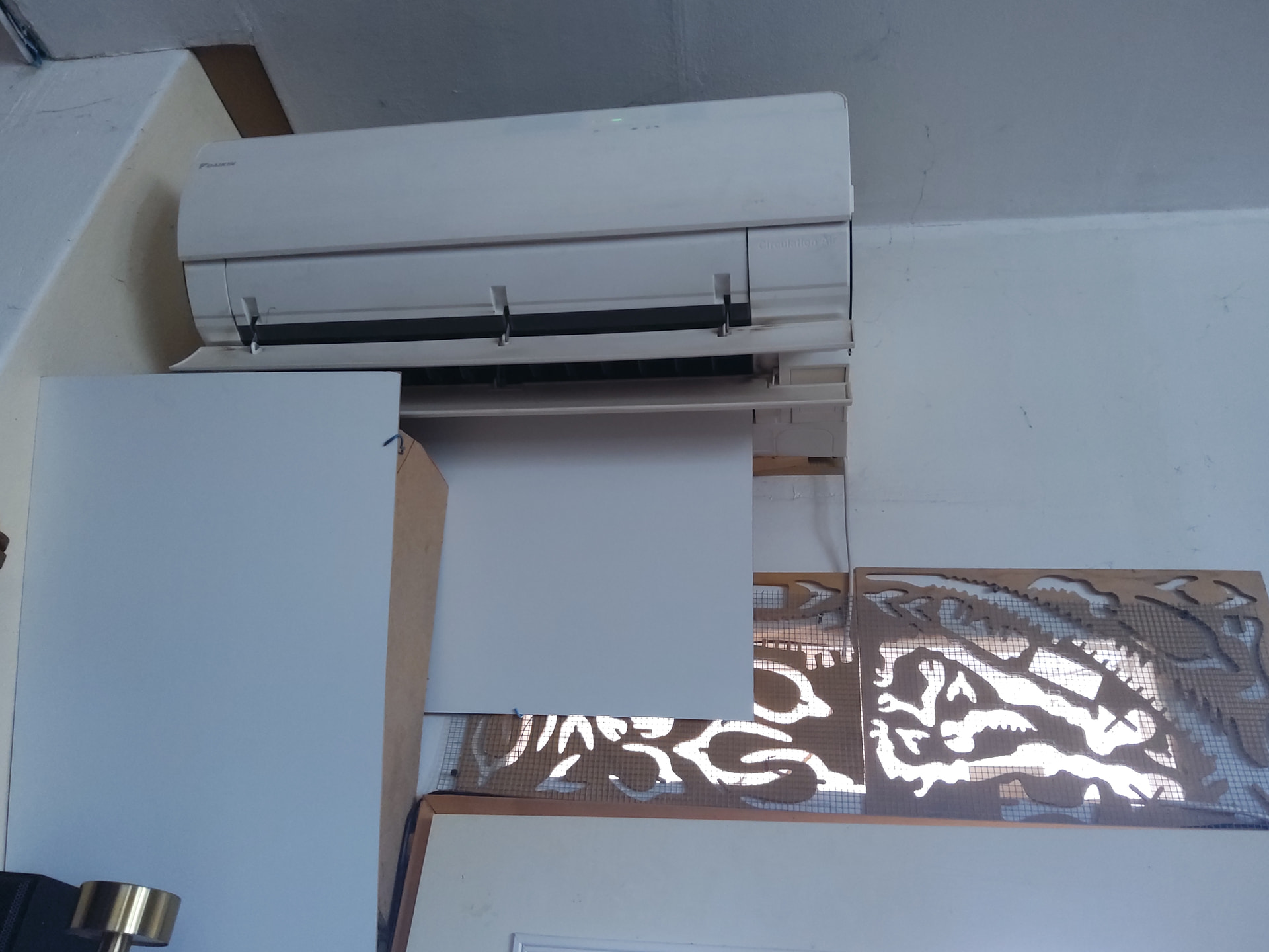

Bei mir blasen 3 -12 cm PC Lüfter am Boden die warme von der Daikin Ururu ausgeblasene Luft in den anderen großen knapp 40 m² Raum. Ober der Türe geht es kalt zurück. Die Kaltluft geht hier wieder direkt in die untere Ansaugung der Ururu. Über den Lüftern ist der vertikale Luft Kanal gleichzeitig eine Mini Wandheizung. Das alleine reicht zwar nur für max. 15 Grad.
Dazu gibt es eine immer noch prov. laufende offene Wasser Wandheizung die der Ururu über 8 m Zuleitung Wärme entzieht. (Parallel Wärmetauscher).
Wird es extrem kalt steht im Raum noch eine alte ticktack, dann darf die ururu das Wohnzimmer alleine versorgen.

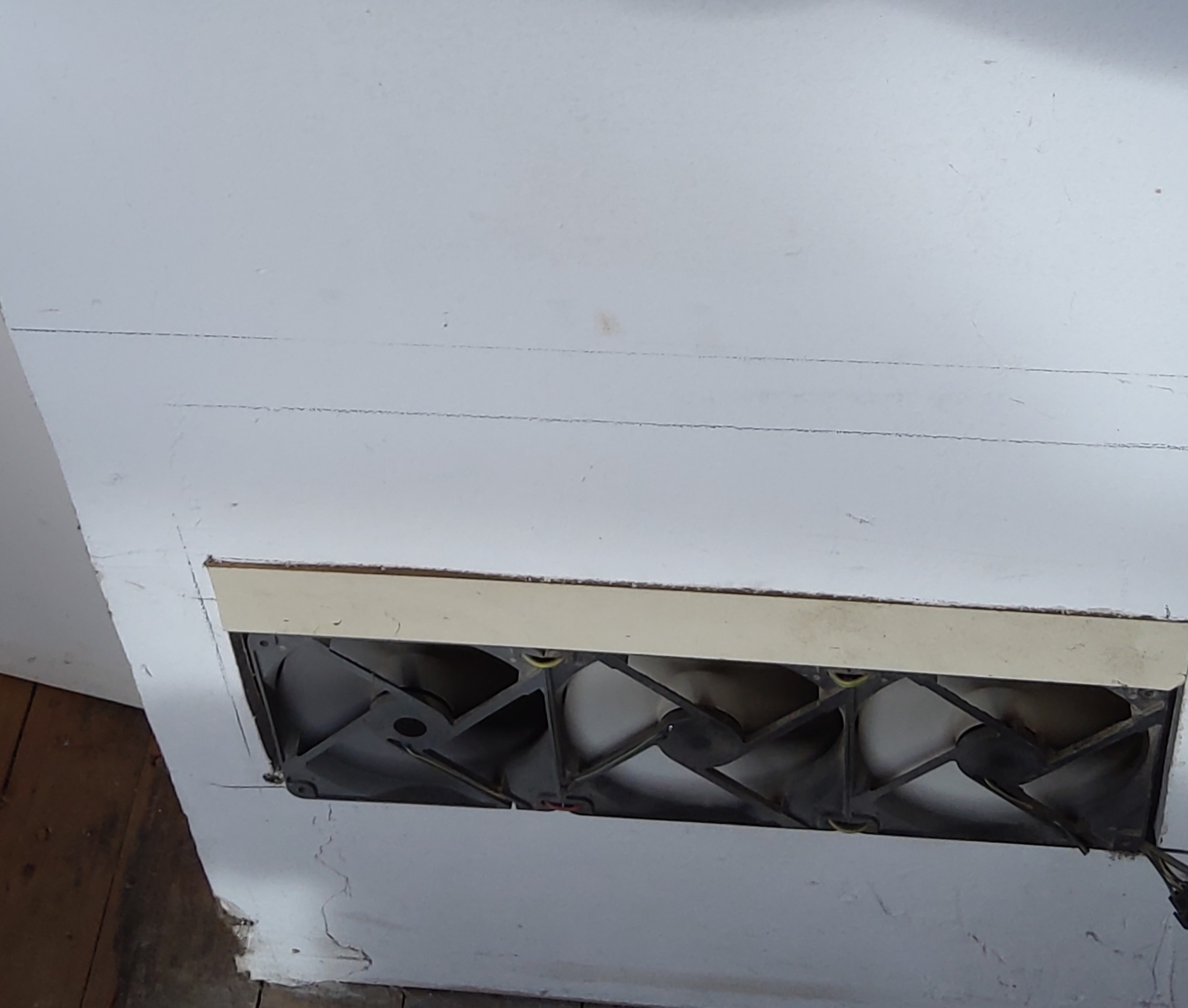

Habe die Umluft in den 40m² Nebenraum ( SZ+) ordentlich verstärkt.
Bisher werkten 3 bescheidene 12 cm Arctic F 120 PC Lüfter die nun gegen größere Arctic P14 Pro pst (1 co) (186m³ /h) provisorisch getauscht wurden. Die toben ordentlich bei Nennleistung. Die Trockenwand verstärkt die Geräusche ordentlich. Geregelt werden sie aktuell noch durch Spannungs Reduktion.
Es kommt noch eine simple PWM Drezahlregelung, erst mal mit mit LM555.
Kurzen 14 V Test bestanden :wink:
Die Lüfter sind toll, Mantelpropeller, Gummi Auflage, laufen bei 4,5 V an. 12 V 0,25 bis 0,35A bei Rückstau. Solange man sie nicht richtig fordert auch leise.
Luft Austritt ist im Moment 25 Grad, hängt von der Leistung und Einstellung der Daikin Ururu ab.
Bin gespannt ob die ohne Zusatz Wandheizung den großen Raum bei aktuellen Temperaturen (-8 Grad) über 15 Grad halten können.
