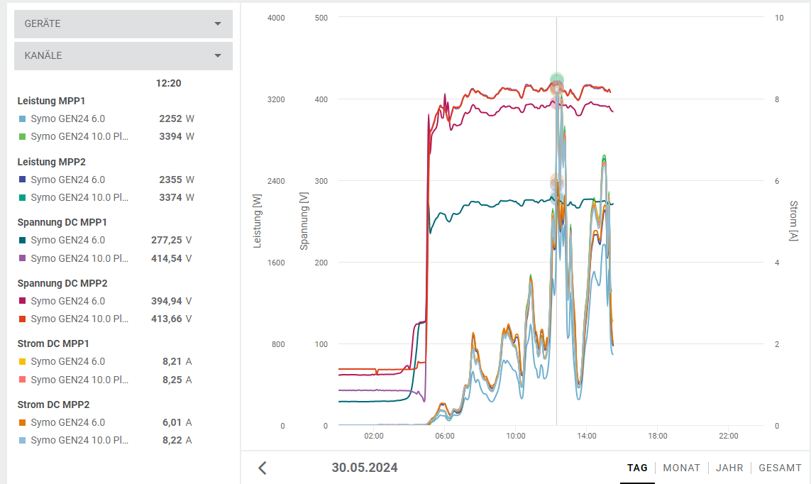

Meine beiden Panels hängen ganz außen und oben am Dach.
Wenn ich das richtig sehe müssten beide Panele demontiert werden.
Ich selbst bekomme das auf jeden Fall nicht hin. Schon garnicht alleine.
Habe jetzt erstmal für 75€ einen gebrauchten Growatt WR gekauft und werde mir anschauen wie es läuft. Der wird dann erstmal befreit und dann schau ich mir die Werte für ein paar Monate an.
Vermutlich lässt sich der Aufwand einer Änderung auf dem Dach kaum gegenüber eventueller Mehrproduktion mit einem 2-MPPT-WR darstellen. Zumal ich an der Stelle auf dem Dach auch keine wandernden Schatten habe.
Es gibt bei Schattenfreiheit keine Mehrproduktion mit 2 getrennten mpp Trackern gegenüber einem.
Gerade hier auf dem Board gefunden:
Ein Bild von mehreren Strings, einige Nord-Seite, einige Südseite.
Die rote Flache Kurve ist Spannung Südseite, die grüne flache Kurve ist Spannung Nordseite. Die zackige Kurve ist die Leistung. Also offenbar sehr schwankende Leistung durch Wolken.
Und was sieht man ? Egal welche Leistung, die Spannung ( und damit der Mpp Punkt) ist fast immer (fast) gleich. Und das auch bei klarem Unterschied in der Bestrahlung : Nord hat eh nur eine kleinere Bestrahlung / Leistung als Süd.
Heisst: Mpp immer gleich -> braucht man auch keine zwei Tracker.
( Und ehe einer protestiert: Die kleinere Spannung Nordseite kommt von anderer Stringlänge)
