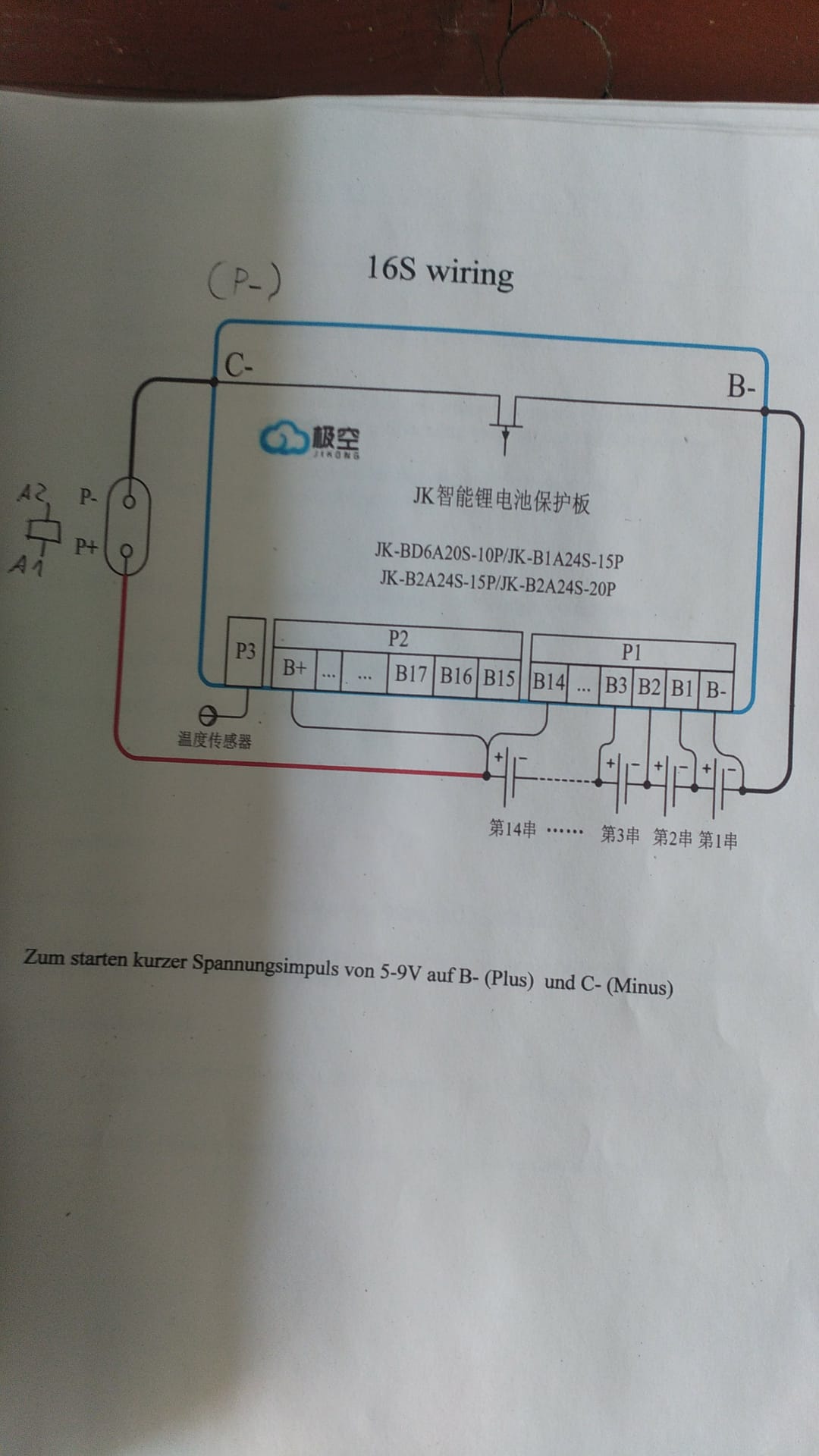

ich habe mir 2 JK BMS B2A24S-20P gekauft und möchte die zusammen verbinden da ich 34 Zellen in Reihe habe - e-Auto umbau! Also 2 x 17 Zellen (Bild ist Beispiel von einem Bekannten da ist links das Relais angeschlossen)
Damit ich die Ladegeräte abschalten kann. Gedacht war ein Relais anzusteuern das dann die Ladegeräte abschaltet. Jedoch ist es ja so, wenn ein BMS abschaltet bei Ladeschlussspannung dann bekommt das andere das nicht mit und bleibt an - und dies verhindert dann das Abschalten der Ladegeräte sowie auch die Abschaltung bei Unterspannung

Habe dazu nichts gefunden, außer dass man mehrere BMS in Reihe verwenden kann.
Das geht aber nur unter entsprechenden Randbedingungen. Mir ist nicht bekannt, dass JK das BMS für eine Reihenschaltung freigegeben hat, dann muss jedes BMS die doppelte Spannung aushalten und dafür müssen die entsprechenden Bauteile drin sein.
Sowas kenne ich nur aus dem 12V Bereich, dass man bis zu 4 hintereinander schalten kann und so 48V hat, das halten die meisten auch so aus. Du landest mit Deiner Lösung bei >100V (gegen Erde) , Bauteile die das aushalten sind im JK BMS sicher nicht verwendet.
