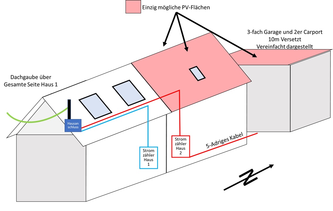

Folgender Sachverhalt (siehe Bild):
Wir (2 Erwachsene, 1 Kind) wohnen in Haus 1 direkt neben den Eltern meiner Frau in Haus 2. Das Ganze war anfangs kein „Reihenhaus“ sondern Haus und Stall und wurde vor 30 Jahren umgebaut.
Der Strom kommt überirdisch über unser Dach in den Dachboden. Dort hängt der Hausanschlusskasten. Aus diesem führen dann zwei dicke Panzerflexrohre zu den jeweiligen Stromzählern (Haus 1 und Haus 2).
Auf unserem Dach ist kein Platz für eine PV-Anlage, da wir auf der einen Seite Dachflächenfenster und auf der anderen Seite eine Dachgaube über fast die gesamte Länge des Daches haben. Bei uns kommt erschwerend hinzu, dass wir KEIN Leerrohr vom Dach in unseren Sicherungskasten haben. Wir könnten evtl durch einen ungenutzten Kaminzug in den Keller (dort steht auch die Ölheizung) und von da wieder hoch in den Stromzähler….
Bei den Schwiegereltern sieht das alles besser aus. Dort ist nur ein kleines Ausstiegsfenster, sonst ist nichts auf dem Dach. Es wäre also eine sehr gute Dachfläche (ca. 130m² insgesamt) für eine PV-Anlage. Des Weiteren haben die Schwiegereltern ein 5-adriges Kabel, welches in die Garage führt. Diese steht ca. 10 Meter vom Haus entfernt und hätte eine optimale Südausrichtung ohne Verschattung. Meiner Meinung nach wäre also auch auf der Garage plus Caport noch Platz für PV-Module. An den Zähler kommt man vom Dach der Schwiegereltern auch besser dran.

Wenn wir eine PV-Anlage montieren, würden wir gerne eine möglichst große Anlage nehmen und dann auch beide Häuser damit bestromen. Aber ich finde einfach keine Lösung, wie ich all diese Elemente in Anbetracht der getrennten Stromleitungen zusammenführen kann……
Folgende Probleme sehe ich immer:
Kann die Garage und das Carport überhaupt genutzt werden – sprich, ist das 5 adrige Kabel mit Querschnitt 2,5 geeignet um darüber Strom von PV-Modulen in den Zählerkasten zu bringen?
Wenn ich an der Garage eine Wallbox aufhängen will, sollte ich da nen Zwischenzähler montieren, bei dem die PV-Module der Garage und Carport „einspeißen“ und die Wallbox als Abnehmer rausgeht? Oder was wäre eine bessere – zukunftsorientiertere – Lösung falls mal mehr kommt als nur eine Wallbox?
Da die PV-Anlage vermutlich nur am Sicherungskasten der Schwiegereltern angeschlossen werden kann, wie können wir denn dann noch profitieren? Muss hier ein neuer Hauptzähler am HAK angeschlossen werden von dem dann unsere beiden Zähler abgehen? Gibt es eine andere Lösung, wie wir von dem erzeugten Strom profitieren können?
Ist der Sicherungskasten der Schwiegereltern überhaupt darauf ausgelegt eine „so große“ PV-Anlage aufzunehmen oder sind die Standard-Kästen eher für „normale“ EFH-PV-Anlagen ausgelegt und nicht für Anlagen, die ein Doppelhaus bedienen soll?

Regulatorisch sind das zwei getrennte Anschlüsse. Da wird dann wohl das hier greifen:
Technisch sind’s letztendlich ein Haufen Kabel…
Mit Hausanschlusskasten im Dachgeschoss kann das aber auf einen bzw. eventuell sogar zwei komplette neue Zählerschränke hinauslaufen, mit entsprechenden Kosten.
Das muss sich halt mal jemand ansehen, der sich damit auskennt.
Das Problem, was passiert, wenn das Haus der Schwiegereltern mal verkauft wird, kann niemand lösen.
Also meine “Quick and Dirty” Idee wäre.
Die Dächer der Schwiegereltern auf 30 Jahre Pachten, Pacht läuft auch nach einem Verkauf weiter. Dann würde ich die PV Leitungen einfach aussen verlegen.
Am einfachsten wären hier wohl Microwechselrichter hinter den Modulen und dann mit entsprechendem Erdkabel aussen am Haus lang zu eurem Zähler.
Zur Garage Kabel eingraben, dann kann das Kabel auch “in beide Richtungen” verwendet werden, also PV und Wallbox gleichzeitig.
Und vom Dach zu eurem Zähler kann man aussen auf der Wand lang, entweder Kabelkanal oder ein “Fake-Fallrohr” an der Regenrinne als Kabelschacht.
Wenn die Schwiegereltern auch von der PV profitieren sollen, entweder deren Zähler abmelden und deren Wohnung per Zwischenzähler an eure und dann den Rest-Netzbezug entsprechend der Zählerstände anteilig abrechnen.
Oder die PV Anlage mit einem zusätzlichen Batteriewechselrichter der Nulleinspeisung kann für deren Wohnung austatten. Bei einem Verkauf wird der halt wieder abgeklemmt
