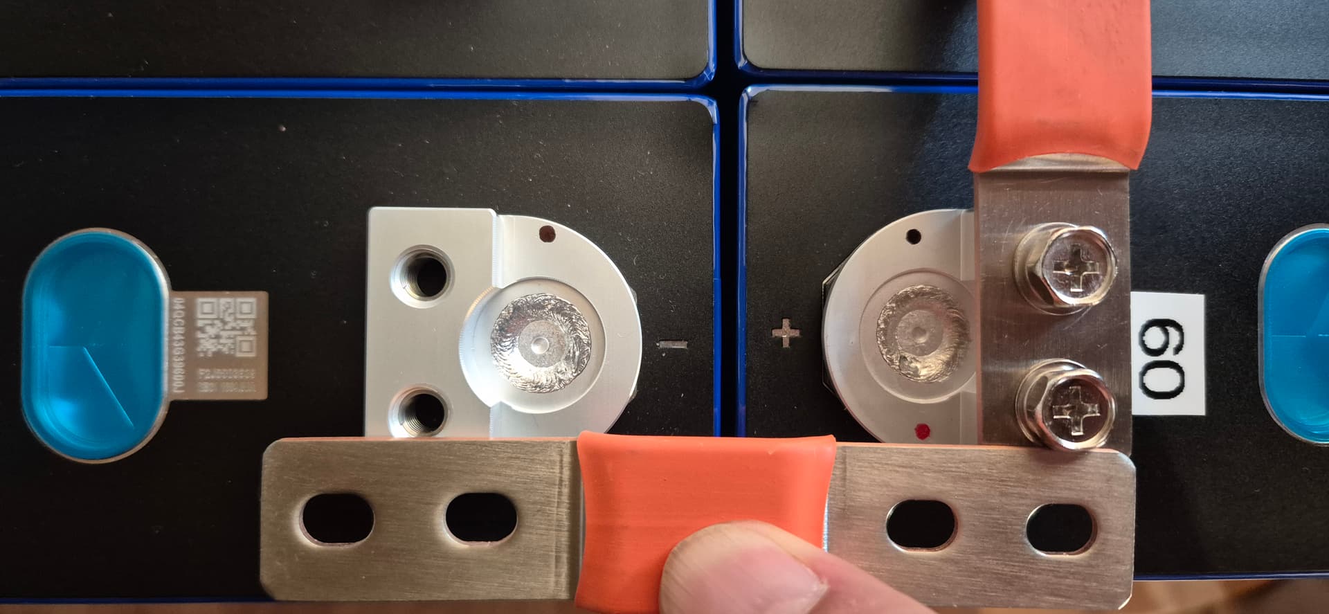

ich bin gerade dabei, meinen Akku aufzubauen. Momentan befinden sich die Zellen (EVE MB31 314 Ah mit Doppelverschraubung) noch im Balancing, ich habe aber 2 Probleme.
Das Gehäuse (Seplos Mason 280L (3.0)) hat in der Mitte einen Steg, um die 8 unteren von den 8 oberen Zellen zu trennen.
Für "normale" Zellen mit 1 Schraube sind wie im Bild zu sehen spezielle, längere Busbars für diesen Steg (B) dabei, genau wie eine Busbar für die Verbindung der beiden Reihen von Zellen (A).
Nun brauche ich für (A) eine Busbar quer statt längs...
und für (B) zwei Busbars, die etwas länger sind... nur wo bekommt man sowas?
Vielen Dank schon mal im Voraus
Es grüßt der Nachtwind :slight_smile:
https://www.nkon.nl/de/busbars-flexibel.html
Genau genommen hast du 3 Probleme.
Die Zellen werden Immer im Lieferzustand eingebaut und dann geladen und gebalanced.....
Danke - ich hatte bei nkon.nl sogar schon geschaut... hatte aber wohl das berühmte Brett vor dem Kopf :wink:
Jetzt fehlt nur noch 2x die längere Version der normalen Verbinder...
Dafür müsstest du schon die Dicke des Stegs messen. Selbst dann wird es schwierig, weil kein Standard.
